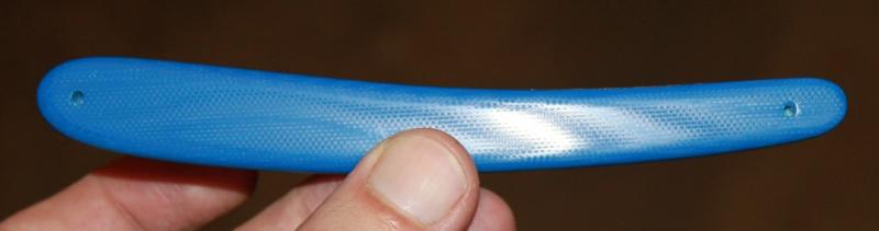

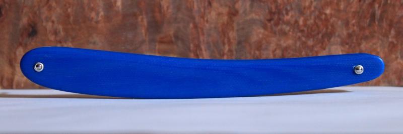

Bonjour à tous,
Voici un tuto simple expliquant les étapes de la création d'une châsse, c'est ma méthode, une méthode parmi tant d'autres bien sur.
J'ai choisi de le faire avec une plaquette de G10, mais la procèdure reste la même avec l'os ou la corne, pour le bois quelques petites différences dans certaines étapes que nous verrons dans un autre post.

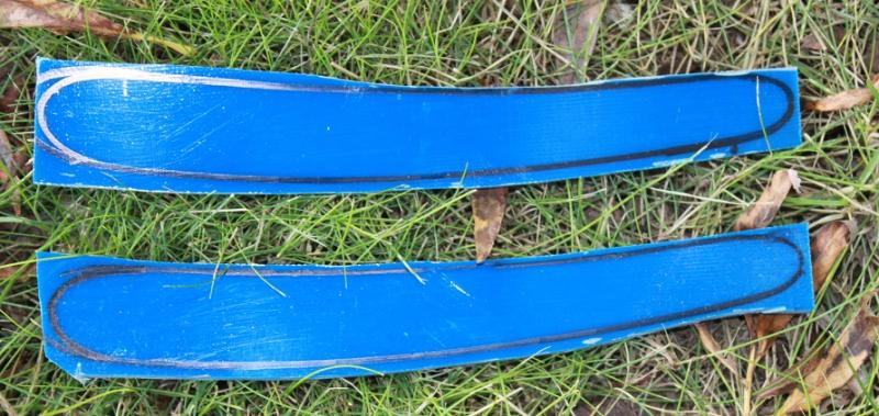

Pour commencer dessiner la forme sur une plaquette, puis découper deux plaquettes a l'aide d'une scie a chantourner ou d'un disque a tronçonner Dremel.

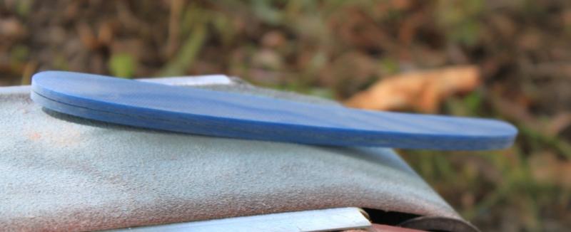

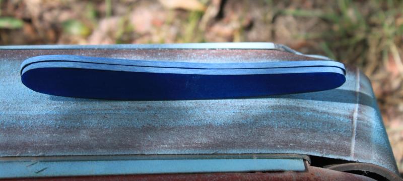

Poncer pour arriver jusqu'au trait a l'aide d'une ponçeuse a ruban ou sur une planche avec une feuille A4 abrasive scotché, de grit 80 (méthode que j'utilisais sur mes premières châsses)

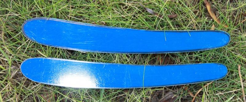

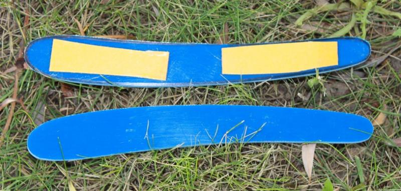

Scotchez les deux plaquettes au scotch double face
Prête a être poncé.
Re-poncez pour égaliser les deux plaquettes et les affiner.

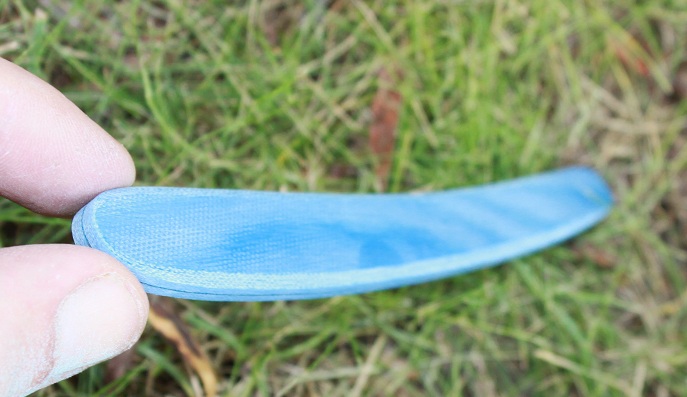

Maintenant, pour avoir plus tard une forme arrondi, cassez les arrêtes.
Cassez encore une fois les arrêtes formées jusqu'a obtenir un arrondi.

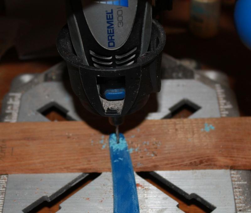

On passe au perçage a la perceuse a colonne, c'est préférable.

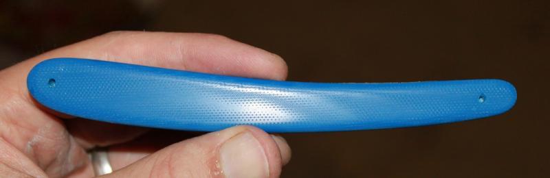

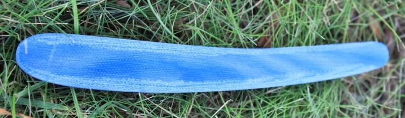

Place a la 1ère finition, on ponce la châsse, ici grit 120, 240, 500, 800.
Grit 1200, 2000, 2500.

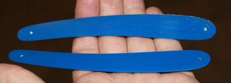

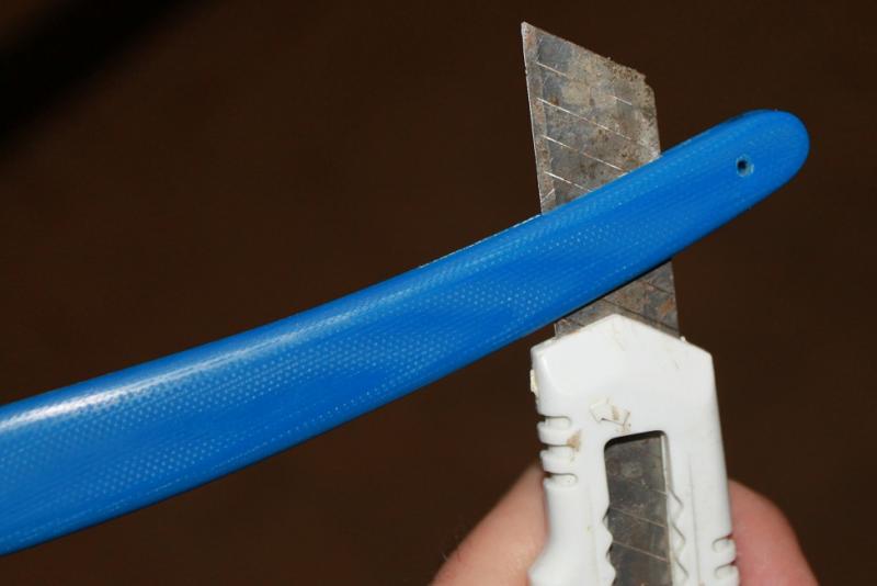

On sépare les deux plaquettes a l'aide d'une lame fine, le cutter va bien.
Ponçage intérieur des deux plaquettes jusqu'au poli.

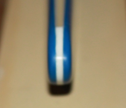

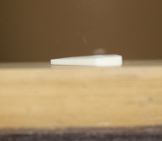

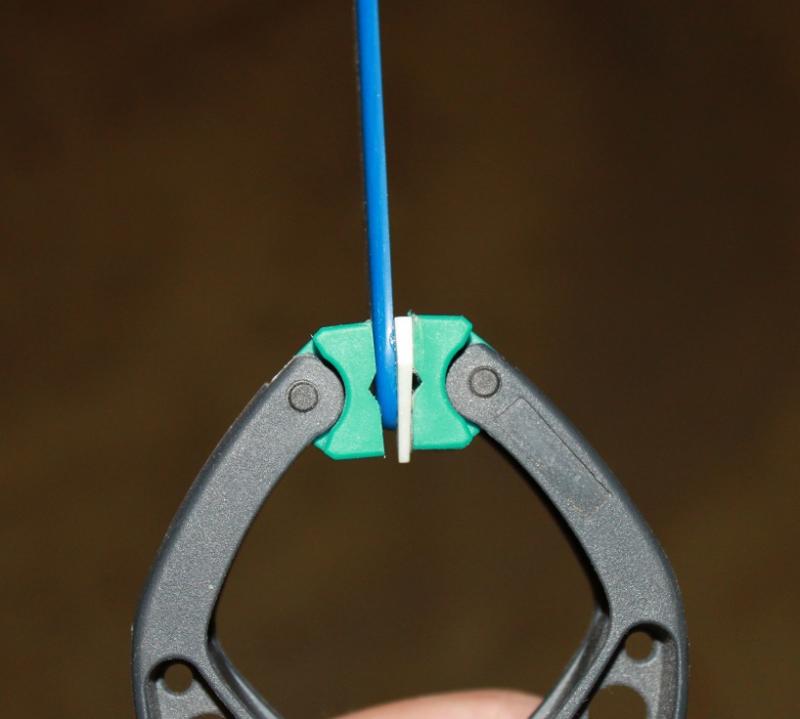

Fabrication de l'espaceur, ici de l'os, Formez un petit biseau.

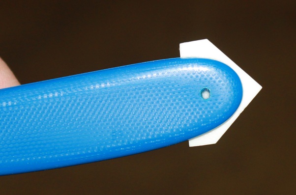

Coller l'espaceur sur la première plaquette et serrer avec une pince. Ici la colle est de la glu, ça va bien pour le plastique, l'os, la corne ou le bois, avec le laiton ou métal, choisir autre chose.
Puis coller la deuxième plaquette au tout, (petite astuce, je mets un axe dans les trous de devant pour être pile poil juste)

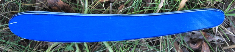

On ponce encore une fois pour égaliser l'espaceur avec la châsse.
On poli le tout avec un coton + pâte à polir puis essuyage et la châsse est prête a accueillir une lame.

Question, tu re-ponces grain décroissant après avoir égaliser l'espaceur ou tu arrive à affleurer sans toucher la chasse ?

Merci Oregos, si ça touche la châsse légérement par endroit, donc je recommence le ponçage en grain décroissant jusqu'a ce que tout soit égalisé et que l'espaceur soit poli comme la châsse.

Du coup, tu n'as jamais été tenté de faire la finition après avoir aligné l'espaceur ?
Moi, les rares fois ou j'ai fabriqué des chasses (3 fois... Embarassed ), je crois que j'avais tout poncé après.

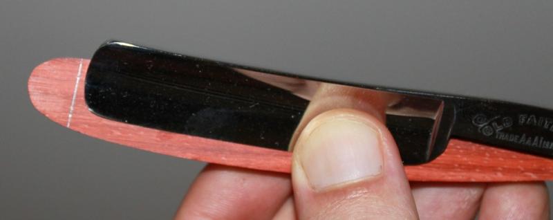

- comment dimensionner (bon, les chasses OK) mais surtout l'espaceur et sa limite intérieure en fonction de la lame (une superposition préalable ?)

Je mi prend exactement comme ça , mais bête que je suis pour la colonne je n'avais pas penser à y mettre une planche pour la stabilité de la chasse  Embarassed
Par contre l'idée du scotch pour avoir deux chasses identiques est pas mal. J'avais trouvé l'alternative, c'était de les usiner à la machine CN ! Ca marche d'enfer, mais c'est tout à fait dans l'esprit coupe chou !

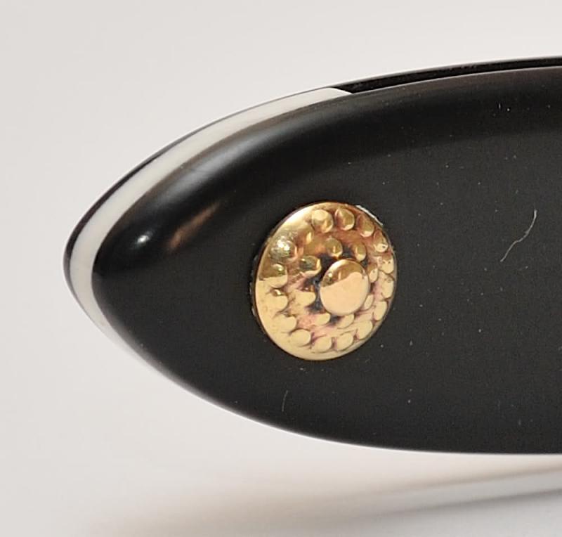

En fait, une fois l'espaceur collé, tout se qui dépasse, je le rogne a râs de la châsse et après je refais la finition de l'espaceur et de la châsse ensemble pour que le tout soit bien alligné.
Comme ici:

- tu pourrais préciser le Ø du foret, (même si ce n'est pas forcément une constante au moins dans ton cas en circonstanciant)
Salut Dius ! Merci ! et de rien Very Happy
Alors quand je mets un axe de 1,6mm je perce à 1,6 a peu près, si ça ne rentre pas j’agrandis en faisant tourner légèrement le foret sur le bord du trou de la châsse pour l'agrandir (celui qui détourne cette phrase sera Bannir Mr. Green après on peut utiliser des axes de 1,8 ou 2mm, ça va bien aussi.
Oui, je fais la superposition pour savoir jusqu'ou le nez de la lame va pour connaître la limite de l'espaceur.
