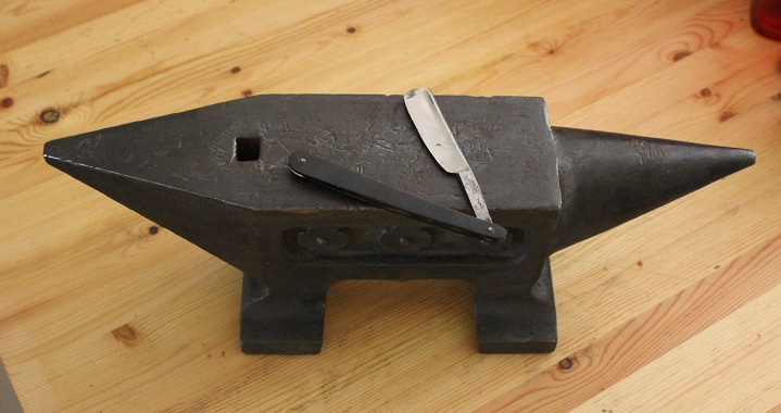

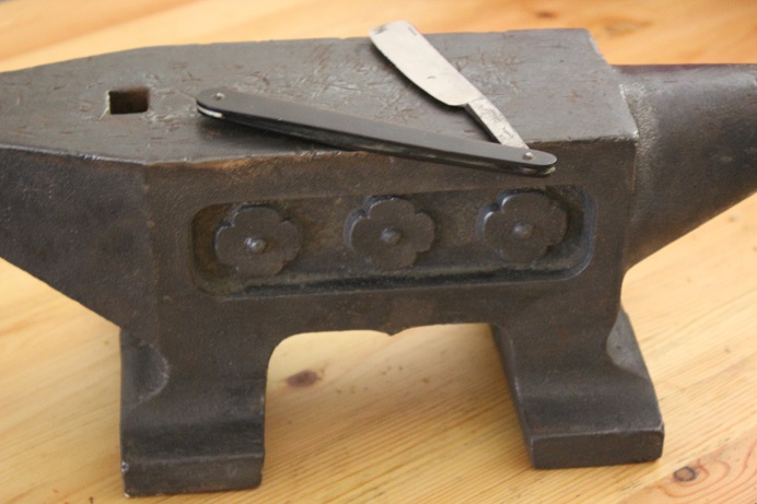

A midi, j'ai fait un tour a ma brocante préféré, 1 an que je ne l'avais pas faite, j'ai senti l'enclume, bille en poche.. en 30 mètres j'ai trouvé 10 CC, j'en ai pris 3.. des beaux avec gravure, un mascotte, un Gotta et un vieux 7/8 sur l'enclume.. puis j'ai trouvé 2 enclumes, une de serrurier, et une de maréchal ferrant 80 kilos mais "foutu".
Bon j'ai marchandé la serrurier, elle était a 150, j'ai dit 100, ça a fini a 120. Bon et puis j'avais plus envie de faire le tour de la broc pour voir.. ptete passé a coté de 5 fila et 12 grelot Very Happy
Elle est pas énorme mais passe le test du renvoit de bille de roulement, bille qui revient dans la main quand on la lâche de 80 cm. Okay
Elle fait 50 cm sur 10 cm de large et 15cm de haut, bigorne de 15 cm, table de 20, et la bigorne carré de 15. c'est de l'acier moulé. Avec les 3 fleurs et un chiffre 2 de gravé, je connais pas le poids, comme ça je dirais 30 ou 35 kg..
Quelques petits pètes sur les bords, j'acheterai 2 baguettes de rechargement et ça ira bien..
Bon c'est pas la super affaire, elle m'est revenu a plus de 3 euros le Kg, mais elle est bien trempée et bien plate. Et si je ne l'avais pas pris, je l'aurais regretté.

Veinard, elle est vraiment bien, j'ai jamais vu une enclume en état dans une brocante à un tarif raisonnable....
MessagePosté le: Dim 16 Juin - 16:11 (2013)    Sujet du message: Trouver une enclume Répondre en citant
Merci Ben, suis content c'est sur. Le mec était du bisness de la forge je pense, pour ça qu'il en a pas voulu 300 euros Very Happy il avait des étaux de forge, des machettes forgés, couperet de boucher ancien a manche roulé, des outils, marteaux, mais pas de pinces.. l'autre de 80 kg est a 180, moyen de la faire baisser mais faut tout reprendre à la fraiseuse, et les arrêtes ont été rechargé, mais mal, faut tout refaire Very Happy
