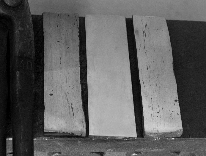

Polissage d'une face de chaque plat pour que ça soit propre et que la soudure se fasse tranquille
Voila avec son 115W8 a venir

Révélation du vieux fer pour le plaisir : Magnifique !!

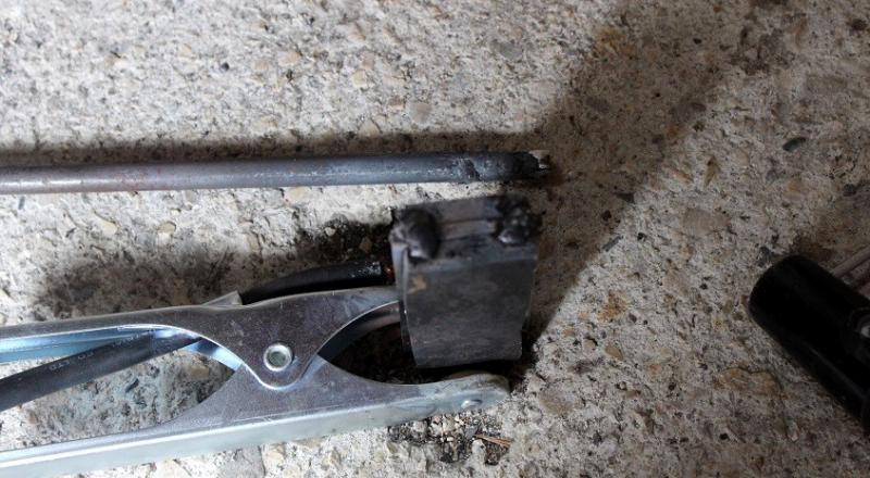

la soudure a l'arc arrive : (ratio du sandwich 2,5/1/2,5)
Voila rangé dans la forge, plus qu'a attendre l'arrivé du Borax pour la suite.
