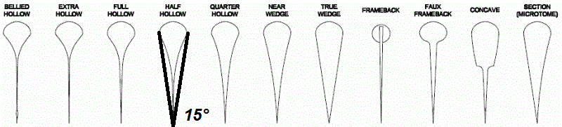

Pour du rasoir, le C130 est mieux, mais le XC75 le fera très bien. Ce qu'il faut c'est la bonne géométrie (calculer l'angle par rapport au dos et la largeur de la lame pour avoir un angle qui tourne a 15°) un grain de l'acier super fin et ça roule.

J'utilise aussi une roue de 20cm, mais que se soit une roue de 15 ou 30, l'angle du rasoir reste le même, l'angle du tranchant est calculé grace au dos vu qu'on affute a plat sur une pierre. Donc si tu as un dos de 3mm avec une lame qui fait 2cm de large, ton angle sera trop aigu et le fil ne tiendra pas.
la ou il y a half hollow, tu vois comment on calcule l'angle du biseau par rapport au dos
Dos divisé par la largeur de la lame, Fois 160, divisé par Pi et tu obtiens l'angle.
