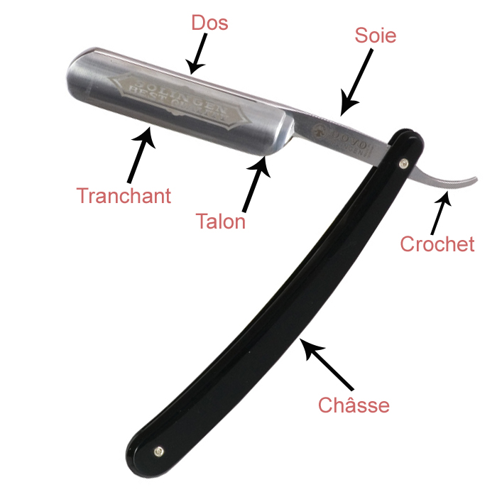

PostPosted: Sat 29 Jun - 14:38 (2013)    Post subject: C'est qui qu'a un gabarit ?? Reply with quote
Si tu as envie de commencer cette aprem et que tu n'en a pas sous la main, on va faire simple et au mieux ! Okay
avec ton C130 en 6mm d'épaisseur brut, après ponçage nettoyage, tu vas finir avec 5,5 mm de large. Tu fais 5,5mm au dos
largeur de lame 20 a 22mm
longueur tranchant 65 a 70mm..
Le reste tu le proportionnes par rapport a ça.
Tu affines le crochet.. tu peux voir un Wip ici : http://leretourducoupechou.xooit.fr/t1091-WIP-9-8-C145sc-pour-Le-Vicking.ht…
Tu gardes bien 1 à 1,5mm au tranchant avant trempe. puis 0,05 a 0,1mm max après trempe.
Ah oui, il y a 99% de chance que le recuit du C130 soit mal fait et que tu galères a le percer, dans ce cas, tu fais un recuit avant de commencer.
