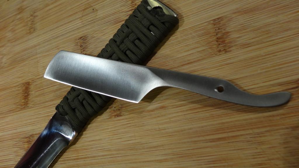

Suite aux nombreux renseignements glanés sur le forum (merci aux auteurs Smile )e me suis lancé.
Bon j'ai pas osé attaqué ma barre de C130 et me suis contenté d'un XC75 en 3mm... je sais bien que je n'aurais l'angle de 15] pour l'affuter mais c'est juste pour un essai.
Je suis content de moi même si il y a quelques problèmes :
- J'ai vraiment du mal à faire une démarcation droite entre l'émouture et le dos.
- En faisant mon trou pour le pivot, j'ai ripé... Evil or Very Mad et cela ce soit...
- dernier pb et de taille, il ne rase pas
Je l'ai terminé à la bande de 600, suivi d'un satinage et comme je n'ai pas de pierre pour l'instant et bien effectivement cela ne rase pas...
enfin bref, voici la bête, merci de ne pas hésiter à critiquer Okay

Salut salut,
Elle est sympa ta lame. Pour l'angle, il va falloir utiliser une cale du commerce ou bien en fabriquer une en bois avec des aimants.
Sinon, tu t'en sers comme couteau à beurre, c'est stylé :p

En sortie de 600, non ça rase pas c'est sûr  Mr. Green
Sinon ça se saurait
La forme est sympa, mais oui en effet, va falloir que tu lui bricole un dos rapporté pour faire un angle correct, sinon ça ne rasera jamais.
Certains Suédois anciens avaient un dos fait avec une sorte de tube de laiton fixé qui formait l'angle. Pas de raison que ça ne fonctionne pas avec ton rasoir.
En attendant, c'est sûr qu'il va te falloir des pierres Wink

L'émouture va jusqu'en haut (j'ai pas réussi à faire droit avant  ) donc du coup pour rapporter une pièce cela va être coton... donc je garde l'idée du couteau a beurre  Mort de Rire .

Pour une 1e c'est pas mal; la forme est sympa.
Tu découvres aussi la complexité du travail et les erreurs à corriger.

Belle lame, attention les angles vifs pour le rasage cela peut être un peu dangereux surtout si on est pas habitué. Sinon tu peux partir sur un frame back comme je t'ai indiqué dans le message précédent. Là c'est trempé je pense, donc c'est mort pour percer. Par contre tu peux plier une tole d'acier de 1mm avec un tole de 3mm de l'épaisseur de ta lame au centre. Ensuite tu découpes à hauteur ton pliage. Et tu mets ta lame dedans en force. comme ça t'auras un épaisseur dans les 5mm ce qui permettra d'avoir un angle correct. Avec du grain 600 et un coup de frotte on peut faire sauter les poils sans aucun soucis, mais c'est pas doux au rasage du tout. Là perso, je dirais que t'as pas encore réussi à sortir le fil, compte tenu de l'angle trop aigu. Cette lame me fait penser à mon tout premier essai de rasoir (pareil lame de 3mm d'épaisseur version kami en 8/8 Smile. J'ai réussi à me raser avec , mais c'était quand même chaud Very Happy

Effectivement, je crois que je n'ai pas sorti le fil. Peux tu m'expliquer cette histoire d'angle trop aigu ?
Sinon sur ce coup là, je crois que je n'ai jamais réussi une si belle trempe... J'avais laissé 1.5mm avant trempe et après trempe pour enlever le reste de matière j'en ai vraiment chié
Le point positif c'est que je ne brûle plus le fil en changeant ma méthode : maintenant je fais l'émouture à main nu pour sentir la chaleur de la lame (et me brûler régulièrement Shocked ) et je tourne au back à 18Hz, le pb c'est que du coup cela n'est vraiment pas rapide, j'ai du mettre pas loin de 2 heures... (avec une bande neuve)...

Si le dos de la lame fait trois milimètre, l'angle étant donné par le dos et le fil, tu as un angle plus aigus que si ta lame faisait 5mm au dos. Et sur un angle aussi aigu si on veut faire le fil à plat et que l'émouture est relativement peu évidée comme sur ta lame, ben tu bouffe les flancs au niveau du fil sans jamais vraiment faire un fil. (tout en bouffant le dos également).
Il m'arrive de devoir passer pas loin de 45mn aprés tt sur certaines lames ou j'ai assuré en laissant autant de gras. Faut pas s'inquièter et moi j'utilise des bandes céramiques.
Travailler à main nue c'est le minimum au back pour les émoutures. Par contre je tourne moins vite encore, je dois être à 12-14hrz à tout casser à la bande grain 60 et sur la fin du travail à la bande de 500 je dois à être à 8-10hrz, bande de 2000 avec roue d'entrainement de 200.

Si je comprends bien, sans cale monter sur le dos lors de l'affutage sur pierre, je n'arriverais pas à obtenir un fil. c'est bien ça ?
Sinon pour le back je vais réduire un peu encore ma vitesse alors pour tester (quand je pense qu'il y a peu de temps je ne comprenais pas pourquoi mon fil brulait... quand je tournais à 50Hz... Shocked ).

Tu peux sortir un fil, mais c'est pas simple et faudrait pas mal de scotch je pense pour faciliter la chose. Donc la solution que je te propose pour sortir un frame back bricolé est selon moi la plus simple pour ne pas avoir juste un couteau à beurre.
En cuivre sur un kiridashi, voila un peu l'idée du truc Smile

Effectivement, je vais réfléchir à rajouter une épaisseur sur le dos (maintenant que j'y pense j'ai de l'époxy spécial métal, je vais essayer de coller un rajout Okay ).

Bravo Licorneum ! c'est plutôt très bien réussi a part le dos trop fin, la prochaine sera la bonne avec le C130 Okay par contre tu lui fais un bon recuit avant la trempe a l'eau. 680°C pendant 5 minutes et refroidi lentement.. 1mm de gras au tranchant et tranchant super bien poli, ça va rouler.
