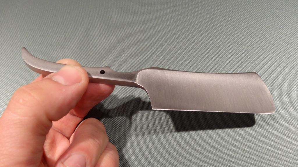

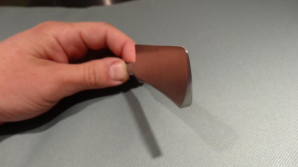

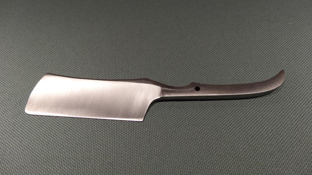

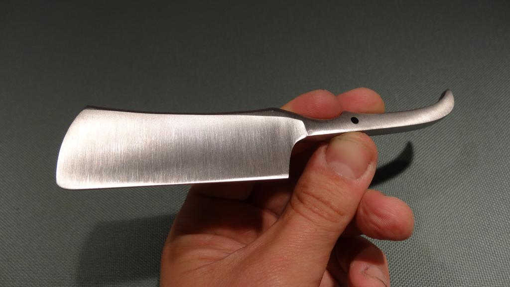

Voici le résultat, il tient bien dans la main et comme pour la première lame, n'hésitez pas à être critique car c'est ce qui me permet de me corriger.
Je n'ai volontairement pas trempé la lame ce soir pour pouvoir faire des corrections au cas ou selon vos post il y en avait à faire.
Description :
Acier C130
Epaisseur au dos : 6mm
Lame 8/8
Tranchant de 7cm
Longueur totale de 15cm
Epaisseur laissé au niveau du fil : 0.7mm

C'est assez poli ?
PostPosted: Thu 4 Jul - 08:35 (2013)    Post subject: 2ème essai - C130 inside Reply with quote
Satiné à la scotch brit je dirais, c'est pas un soucis, il n' a que le fil qui sera à polir. Petit bémol sur le départ du fil, joli, mais dangereux, j'aime bien ces fils qui partent comme ça, mais ils ont tendance à se planter dans la joue si on n'y prend garde Wink.
En dehors de ça reste plus qu'à tremper Very Happy

Effectivement, j'ai satiné la lame pour la nettoyer un peu avant trempe. Après trempe il me restera l'émouture à terminer et après voir si je satine la lame (solution facile et rapide) ou si je la polie (long et fastidieux)... Very Happy
Avant trempe je me posais la question de faire un peu de déco, style guillochage, mais pour avoir essayer de faire juste un trait, je trouve que le C130 est raide comparé au XC75 (pourtant j'ai fait un revenu comme me l'a conseillé Ali).

0.7 c'est le minimini avant la trempe hein ......

Oui, je me suis un peu emballé avec la bande de 40  !!

Très joli, tu semble "maitriser" ton art, toutefois la soie me parait un peu courte et le talon mériterait d'être assagit (comme au niveau du nez quoi...)  Mr. Green sinon : "there will be blood" d'AC DC !
Le crochet me semble bien long et bien épais également mais peut-être vas tu le désépaissir après la trempe ?
L’arrondi sur le dos de la soie est très sexy  Okay
pour une première et sans connaitre trop les CC : chapeau !

Comme Charlie, soie trop courte sauf si tu ne mets qu'un seul doigt sur la soie et 3 sur le crochet. Il y en a qui se rasent qu'avec l'index sur la soie Smile

C'est là que l'on voit le néophyte Evil or Very Mad , je ne savais pas qu'il fallait laissé la place pour deux doigts... du coup j'ai effectivement laissé la place pour deux doigts sur le crochet, cependant la prise en main me parait agréable, il faudra voir en situation Confused
Charlie --> merci pour la précision sur l'épaisseur du crochet, je vais le raboter un peu.
