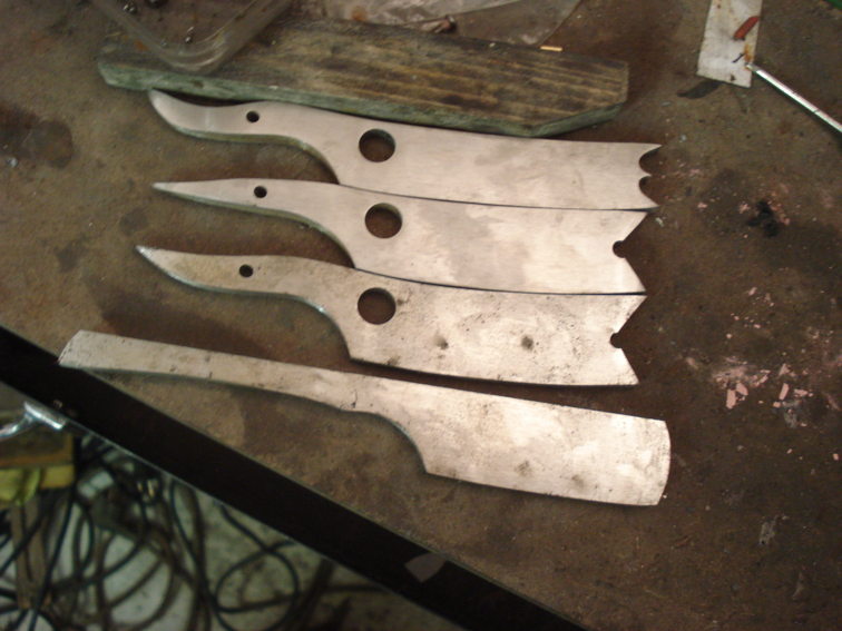

Comme j'aime pas gacher et que pour le build off de JD, Cédric m'a fillé un bout de C130, qu'aprés la découpe du morceau la forme m'a fait penser à un kami, ben j'en profite pour faire un kami émouture symétrique d'ou le westerner kamisori du titre.
Un ptit coup de scie à ruban aprés le second recuit (le premier était mal conduit apparemment)
Un ptit peut de mise en forme à la bande.
On prend la mesure pour déterminer le centre
on trace au centre
J'y met la pince à grinder en 90MCV8 trempé Very Happy
Et je fait l'émouture plate à la bande de 60 pour pouvoir m'appuyer dessus lors de l'émouture creuse à la roue de 200.

C'est vrai j'avais pas fait gaffe. Le build off est donc lancé depuis quelques temps mais j'ai juste commencé il y a trois jours
On trouve tout ici
http://www.jerzeedevil.com/forums/showthread.php/137895-Cardoso-2013-Hallow…
A l'origine je voulais faire deux cc un en niolox et l'autre en C130, et il y en aura trois car j'ai doublé celui en C130 par un autre en niolox avec quasiment le même design. Et maintenant il y a un kami en plus de ceux du build off pour rien jeter Very Happy.
Voila les 4 ensembles.

Oui sur les deux en c130, sur le niolox c'est plus compliqué Very Happy. C'est d'ailleurs pour ça que j'ai doublé le design de celui en c130 pour avoir une chance de plus d'avoir une lame qui survie avec ce design.

Pour le manche, aucune idée encore, peut être simplement des facettes, ou une toxification sauvage, pour être honnète, même de nouveau recuit à 700° et maintenu 15mn et descendu dans le four. Il était encore un peu con à percer, alors percer le kami, cela m'enchante que moyennement Very Happy
MessagePosté le: Mer 7 Aoû - 10:44 (2013)    Sujet du message: Westerner Kamisori Répondre en citant
Ouais, recuit au four, ça n'a jamais marché chez moi, le four descend trop vite en température, dans le sable, pareil, ça marche pas, que la cendre fonctionne de mon coté. Faut que j'essai la vermiculite. Sinon, mal recuit, il pète à la trempe a 99% ce C130
