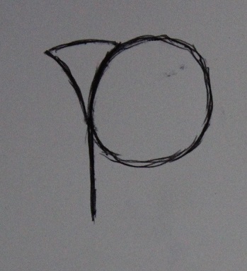

Je vais essayer de répondre selon ce que je pense car je ne connais pas les techniques de travail des anciens, je fais juste des déductions.
Quand on fait de l'évidé, normalement pour rigidifier la lame on fait une entablure ou double entablure et pas de shourderless
Après les belly, les seuls que j'ai vu, résultaient plus de défauts que de vraiment faire du belly, j'en ai vu rarement et les seuls que j'ai vu étaient des émoutures ratées,
Pour faire de l'évider on évide en 2 fois avec 2 diamètres de roues ou meules différentes. (1ère émouture avant trempe near wedge, et émouture finale après trempe évidé a full hollow
pour un truc parfait (pas belly) et rapide, il faut une double meule.

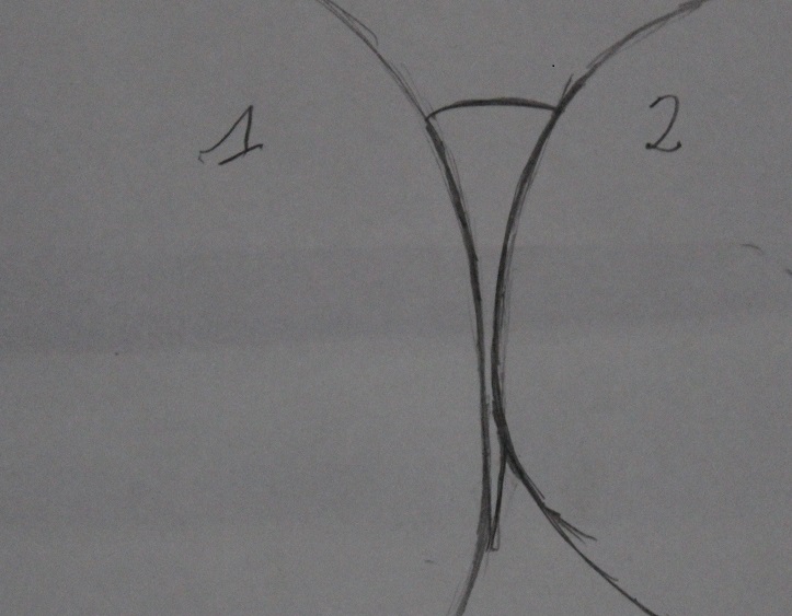

Avec une seule petite roue, la c'est beaucoup plus compliqué mais c'est possible (long et ratage important), tu vas voir au dessin
Le belly, je le vois comme ça, un rostre qui se crée entre la première émouture avec grosse roue et 2ème émouture avec petite roue

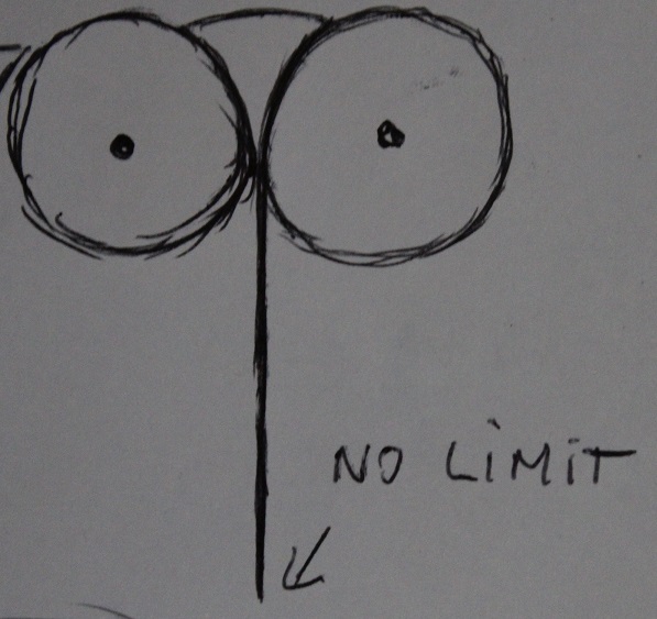

Donc pour faire un belly, on peut pas le faire a la double meule, et pour faire de l'évidé parfait, comme Solingen, Fila, Grelot etc.. faut une double meule, c'est rapide, facile, pas besoin de savoir faire réellement, tu mets ta lame entre les deux roues et tu fais descendre.. on peut descendre l'émouture a 20 cm si on veut :

@Ali : merci pour les dessins

de rien ! Smile
dans la longueur, oui c'est possible. Mais un 8/8 Fila full hollow n'a pas de rostre et ça ondule pas.

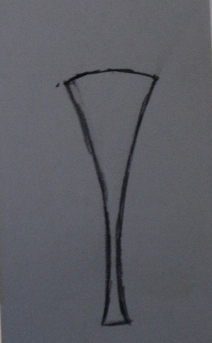

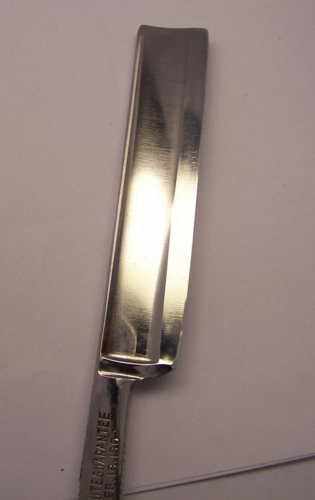

Le belly, il y a la théorie en photo comme ça :
Mais ça j'ai jamais vu, je connais et vu que cela, ici une photo de SRP en éxagèré, c'est souvent moins

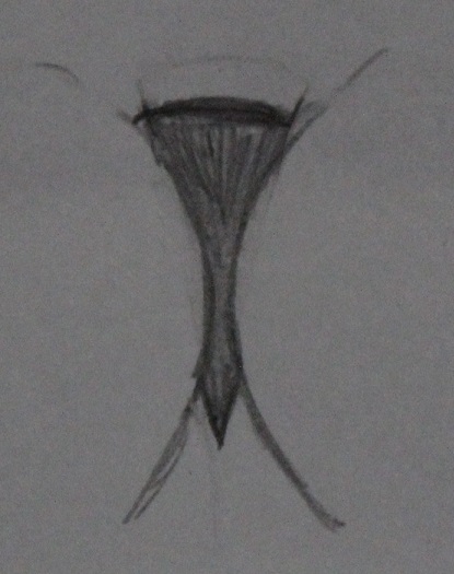

pour moi le bellied hollow est un problème d'émouture comme ça : dessin exagéré pour bien voir qu'au centre c'est plus fin.
On les trouve principalement je pense sur les CC anglais 1900 car ils n'ont pas la double meule, faudrait voir avec Charlie sur ses milliers de CC, si il a du belly, et si il en a principalement sur de l'Anglais, Allemand, ou Français.

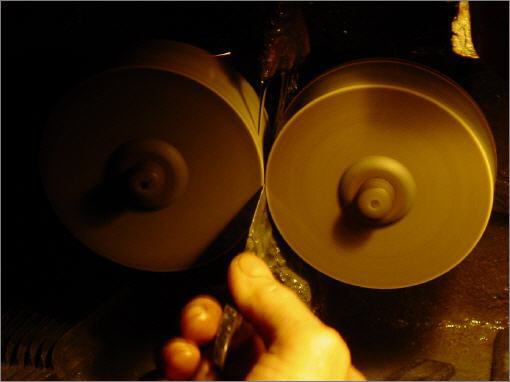

Même la double meule réglable, je pense pas que ce soit jouable, il faudrai des micros roues,
ici en gros plan

J'ai trouvé 2 jolis bellied, on voit bien l'émouture en deux fois, ça a bien l'air d'être un truc voulu Oxomoxo, tu as raison

Sur les 2 dernières photos on voit bien que c'est dans la structure.
Oui mais je ne suis pas sûr que le belly ait une "fonction" structurelle ... Quoique, en fait tel que je le vois, il fait comme un raidisseur sur les voiles de plaisance.
Sur le premier l'évidement est tel qu'il ne reste presque rien au dessus du belly, et je ne suis pas sûr que si le fil était juste au plus fin il ne se mettrait pas en rideau sur la longueur ...
