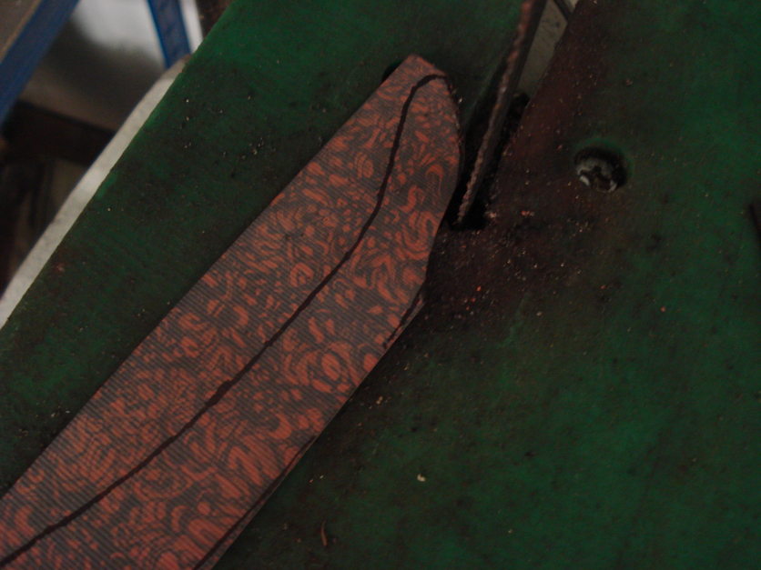

Pas mieux, sinon la tourangelle en fait aussi mais toujours en épais. Je vous déconseille le M3 composite par contre chez mike kogan.... Cela éclate de peur.... Deux casses sur une de mes chasses, une en coupant à la scie à ruban et l'autre rien qu'en pointant....

http://www.m3mokume.com/cgi-bin/commerce.cgi?preadd=action&key=800
Ce genre de chose, j'ai pris du black and copper lava en 1/16 de pouce pour faire les chasses du build off. Coup de scie à ruban, le morceau éclate sur le coté au bout d'un cm...
Je pointe, cela casse en deux..... à 14 usd le morceau hors (25 usd avec le port)...... Cela fait un peu chier.

Oui, mais vu sa réactivité, il a mis plus d'un mois et demi à m'envoyer les deux bouts... Sur le site en plus il propose un truc genre 50% plus le port pour remplacer les trucs qui cassent, donc c'est que le matos est super fragile.... Cédric semble pas avoir eut de soucis pourtant....

Ah merde ! quand j'ai fait celui en lapis M3, j'ai eu le pressentiment que c'était pas costaud, découpe au disque tronçonné dremel et pas trop plier le truc sinon tu sens que ça va péter, c'est un peu comme de la loupe stabilisé en plus cassant. Le mot mokumé fout le brin car tu penses a un truc indestructible, alors que c'est de la poudre atomisé chez pas quoi dans un labo, ça c'est sur le papier, pour moi et a l'odeur du truc en le travaillant il y a un liant, un colle, de la pate de poudre de laiton mélangé a de la pâte de bronze comme de la guimauve. Sinon c'est joli.
Le mec par contre comme Ben, 1 mois et demi pour avoir le truc, il te l’envoie seulement quand tu lui écrit au bout de 3 semaines et que tu as rien reçu, il te dit Ok, il est parti aujourd'hui
