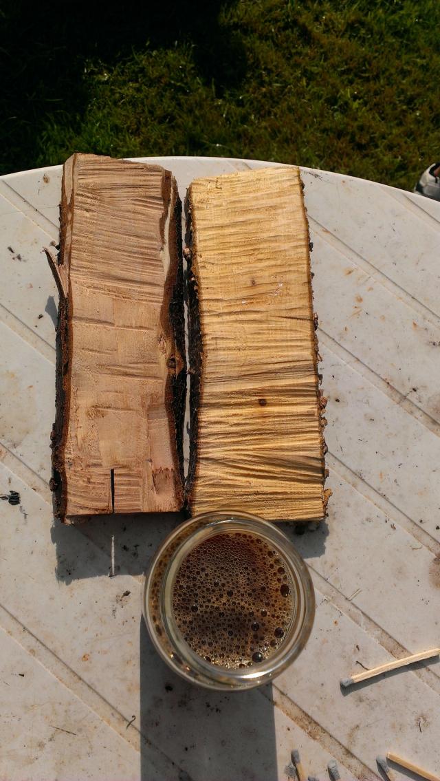

Pour infos, la branche de diametre 8 cm a été coupée cette automne donc le bois n'est pas encore sec, il y a encore un peu de seve que je compte faire disparaitre par trempage successif.
Voici le résultat après avoir bouilli le bois pendant presqu'une heure :
à gauche, après trempage, à droite avant. On voit dans le pot la couleur de l'eau qui a pris une coloration

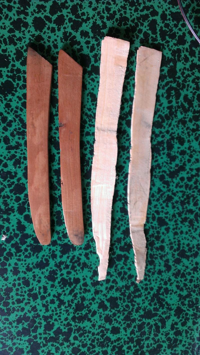

Là c'est à droite après coloration
Je viens d'extraire les chasses de la plaquette...la teinture n'a pas pris au centre, je vais attendre d'avoir travailler leurs formes définitives, pour les refaire bouillir et les laisser toute une nuit dans l'eau pour voir..je te tiens au courant:

Bon et bien après avoir extrait de nouvelles chasses de la branche du prunier et après les avoirs poncées avec leur forme quasi définitive, je leur ai fait prendre un bain bouillant d'eau de chaux et les ai laissés dans leur eau toute la nuit :
Par contre, la teinture ne prends pas en profondeur car j'ai commencé un léger ponçage ( on le voit sur la 2emme chasse en partant de la gauche et en bas de celle-ci ). On ne voit pas les veines rouges comme indiqué dans le wikipédia du prunier...par contre pour une légère teinture, ça évite les frais chez brico-machin Smile
