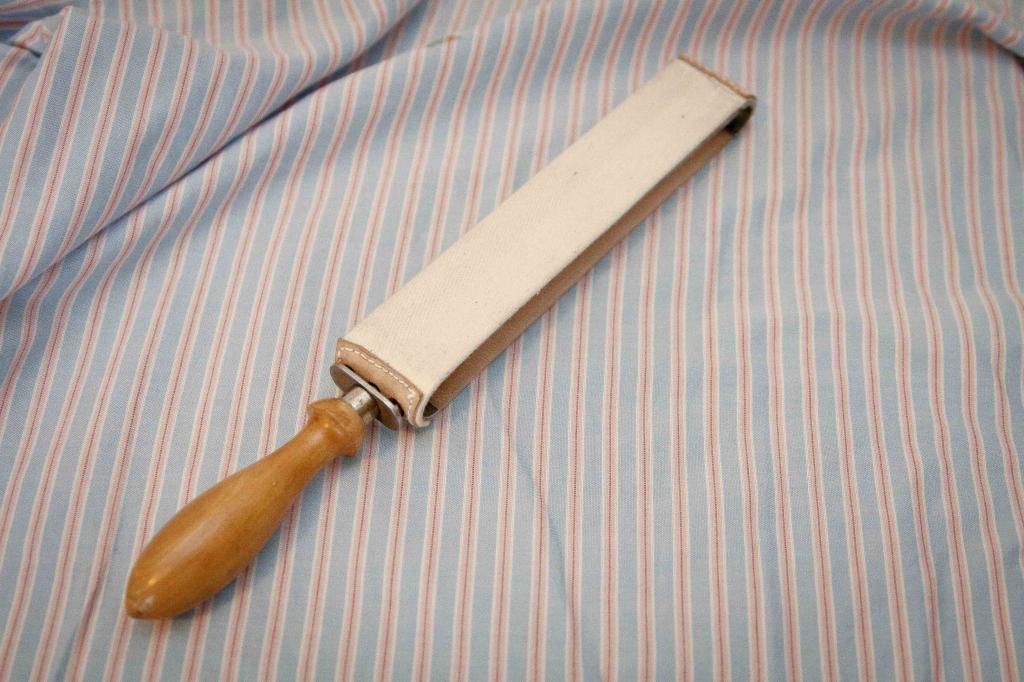

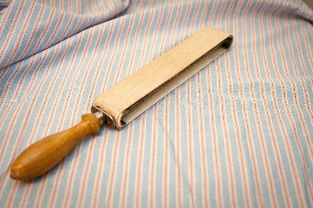

Salut à tous !
J'avais acheté lors d'un vide grenier un cuir sur tendeur, il était vraiment impeccable, je pense qu'il n'a jamais servi.
Bref je l'achète sans aucun remord pour acquérir enfin de quoi affuter mes lames.
Par contre le cuir était vraiment vraiment sec, mais je pensais pouvoir le remettre en état.
J'ai donc essayé de l'hydrater pour le sauver mais j'ai bien du me rendre à l'évidence : il était foutu.
Un peu déçu et en quête d'un cuir digne de ce nom j'ai contacté Dude pour lui commandé un strop kangourou.
Comme il n'avait plus suffisamment de cuir pour en faire un, il me propose de retaper ce fameux tendeur moyennant un prix plus que correct.
Il me propose de faire un côté cuir et un côté canevas pour mettre de la pâte.
Alors me voilà avec un tendeur tout neuf.
Le cuir est tout doux, je pourrai difficilement vous décrire sa qualité sachant que je n'ai jamais possédé ni testé de cuir plus qualitatif que mon vieux machin.
Par contre je peux dire que c'est un vrai plaisir que de s'en servir !
J'en profite pour mettre des images de ce renouveau.
Et encore merci à toi Dude !
