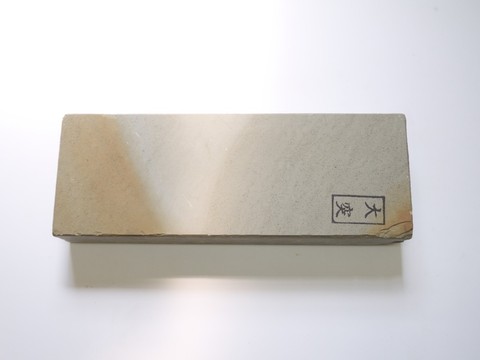

Salut à tous !
Un retour sur cette pierre que j'ai utilisé pas mal depuis la réception.
Bon c'est un retour sur l'Ozuku Asagi et pas l'Ozuku en général, l'Asagi est une couleur, on peut avoir une nakayama Asagi etc... Les Asagi font les pierres les plus dures.
Donc cette pierre :
Je peux dire qu'elle est très abrasive, pour une polisseuse, c'est toujours déroutant, avec les différentes nagura, on peut attaquer le polissage assez bas, environ 10 ou 12K et monter haut a + 20K, c'est une excellente polisseuse mais ne laisse pas un poli si franc que ma Nakayama Kiita Nashiji. (je parle au microscope x400) car a l'oeil nu, on a quand même un miroir étincellant.
Pour celui qui veut une seule polisseuse, ça sert a rien d'avoir les 2, autant prendre direct une bonne nakayama selectionnée et 2 ou 3 nagura et vous pourrez faire ce que l'Ozuku Asagi fait, et en plus monter un peu plus en finesse.
Bon suis quand même super content de cette pierre, je m'en sers avant la nakayama, Je partage le boulot en 2.
Sinon niveau usure, que se soit la Wasaka, shuobudani, ozuku, nakayama, dure ou extra dure, elles sont toujours parfaitement plane, de passer les nagura dessus avant chaque affutage garde la planéité je pense, et ça reste très dure, moi qui use une coticule neuve ou jap synthétique en 2 ans, la je pense que j'aurai plus de dents qu'elles seront encore bien planes Very Happy
