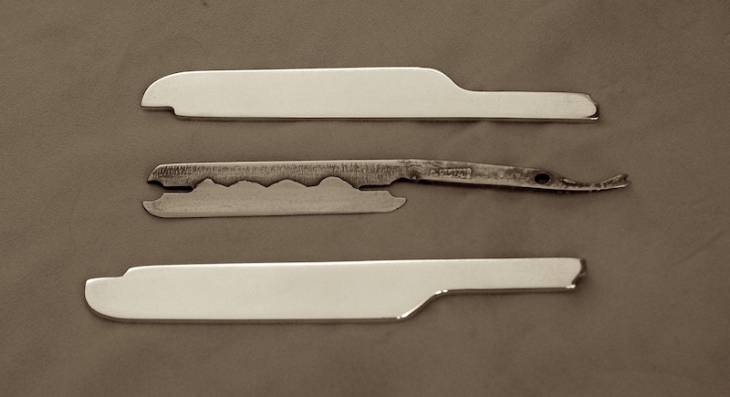

Je suis parti sur la base de ce rasoir pakistanais
Déchassé, dremelisé, scié, limé, poncé, poli la lame; Traité la lame au vinaigre pour la viellir; Reponçage et polissage
Perchlorure de fer pour attaquer le dessus de la lame
Passage aux pierres pour sortir le fil...
Pour la châsse, j'y suis allé de mon imagination...
Aluminium poli, pas de rivets, se démonte et se remonte sans outils...
Démonté

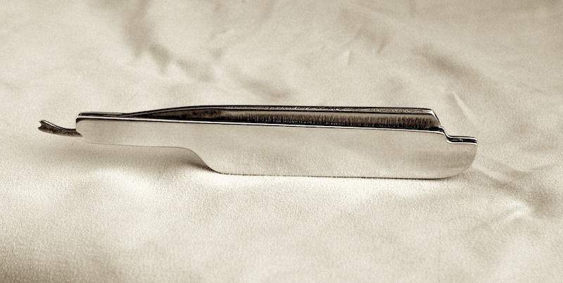

Voilà Very Happy

tu peux nous en dire plus sur le demontage sans outils? ça s'emboite??
Quand à la lame pakistanaise, ça coupe bien une fois affilée?

Comment as tu fais la ligne sur la lame ?
Édit : le truc pour ne pas avoir de rivet, des aimants ?
