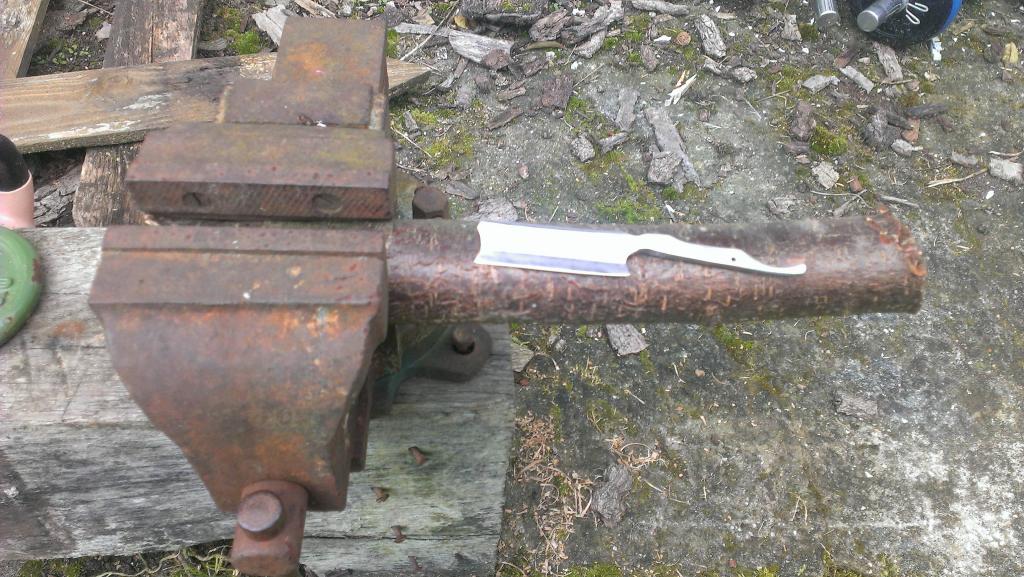

A mon tour de présenter ce rasoir qui ne ressemble pas à ce qu'il était 3 jours avant la fin du concours.
 c'est une lame de GOLD DOLLARS ( enfin la troisième, la première a cassé au fraisage et la seconde est devenue toute bleu par surchauffe au meulage !! ).
La chasse est en bois de prunier, l'espaceur et les deux plaquettes d'extrémité sont en laiton.
tout était nickel jusqu'au rivetage, seulement j'ai pas fais gaffe, ma perceuse a colonne DREMEL n'était pas bien droite, donc les deux rivets ( car il y a bien DEUX rivets  sous le laiton ) n'étaient pas symétriques, et un en particulier ressortait a 1mm du bord. J'avais ni le temps ni le courage de recommencer donc j'ai décider de masque le rivetage en faisant un mortier en cyano mélangé a de la poudre de laiton...Et c'est là que l'opération GLOUBIBOULGA a commencé!
Cela a vraiment donner de l'épaisseur à l'extremité de la chasse, j'ai tenté le ponçage qui a dévié sur le bois qui au départ était seulement teinté. J'ai donc mis plusieurs couches de peinture sur le bois afin de réduire la différence d'épaisseur avec l'extrémité....et REGLOUBIBOULGA, cela a donné le résultat que vous voyez, un truc qui ressemble plus à un manche de couteau de survie chinois, qu'à une chasse de rasoir.
...j'ai retenté un sauvetage hier avec le produit METOLUX une résine que l'on mélange aussi a de la poudre de laiton mais la couleur laiton disparait au ponçage .
Donc coup de colère hier j'ai démonté la chasse et l'a envoyé à la poubelle...mais je persistes et signe je reattaque la découpe d'une branche de prunier du jardin et je vous tiens au courant pour la restauration de ce coupe-chou.....NEUF!! Very Happy Wink Wink

...c'était déja du prunier...mais recouvert d'une tonne de cochonnerie dessus Wink
Une des difficultés était aussi d'inserer les plaques de laiton en retirant pile-poil 1 mm de bois sur la chasse, mais comme je n'avais qu'une plaque de laiton de 2mm ( celle pour l'espaceur ) j'ai essayer de le descendre à la dremel, mais c'était pas régulier. J'attends une livraison de laiton en 1mm, ça m'évitera de la manip risquée Wink
