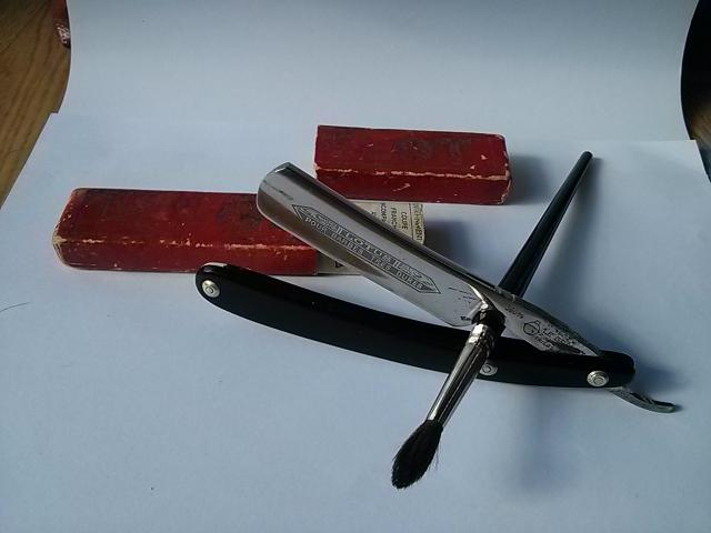

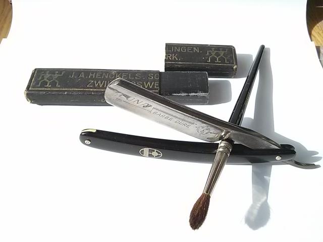

Je m'appel Charles et je rentre dans le monde coupe choux. Je connaissais ce rasoir depuis longtemps et je m'étais toujours dis qu'il fallait, un jour, que j'en trouve un mais je ne me rase pas de près et donc du coup je n'avais jamais pris le temps de chercher. Sur un blog de photos, une présentant qqs coupes choux raviva mon intérêt pour l'objet. Fréquentant les vides greniers depuis qqs années pour trouver de la musique essentiellement et qqs BD au passage, c'était l'endroit rêvé pour s'équiper à pas cher. Et voilà ce que j'ai pu trouver hier:
Un grelot en 6/8, P.Hospital 1c, Thiers
Un Solingen Lunawerk lui aussi en 6/8
Elles sont semi évidés si je ne me trompe pas et les chasses semblent être en plastique.

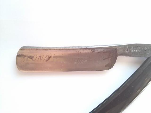

La lame du grelot coupe les poils du bras avec un peu d'appui mais la lame du solingen coupe à peine les poils du bras. Est ce q'un passage au cuir leur suffira pour retrouver leur tranchant?
Et à quoi correspondent ces taches noir svp? Elles semblent incrustés dans la lame dans le sens ou quand on passe son doigt dessus, y pas de différences entre les zones claires et plus foncées. C'est la chasse qui fait ça?

C'est possible que ce soit du cell-rot ouais. faudrait le déchâsser et lui mettre des rondelles.

Oui c'est de l'oxydation , choses qui arrive souvent au niveau du nez , un peu d'humidité on referme le CC on stock , et on le retrouve marquer au endroit ou la chasse entre en contact avec la lame , essaye de frotter gentiment avec de la pierre d'argent ( attention à la gravure ), tu devrais déjà l’atténuer
