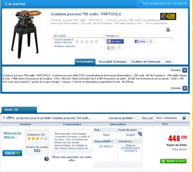

J'ai vu ça en combiné à 750 watts mais c'est du FARTOOLS et c'est presque 500 euros :

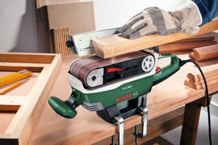

Sinon en bosh pour 150 euros y a une ponçeuse a bande qui se transforme en stationnaire , elle fait 710 watts et surtout c'est du BOSCH, j'ai un broyeur à végétaux de chez eux en electrique a 150 euros et il est plus efficace que mon ancien thermique qui en valait 500 !

Le metabo est utilisé par mal par les allemands. SInon une ponceuse à bande de base peut aussi être coincée dans un étau.
Le far tool pour ce prix là on peut commencer à regarder chez titan grinder, au moins c'est prévu pour faire du couteau le modèle basique...
