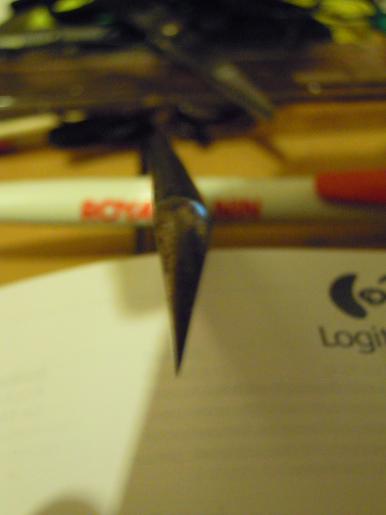

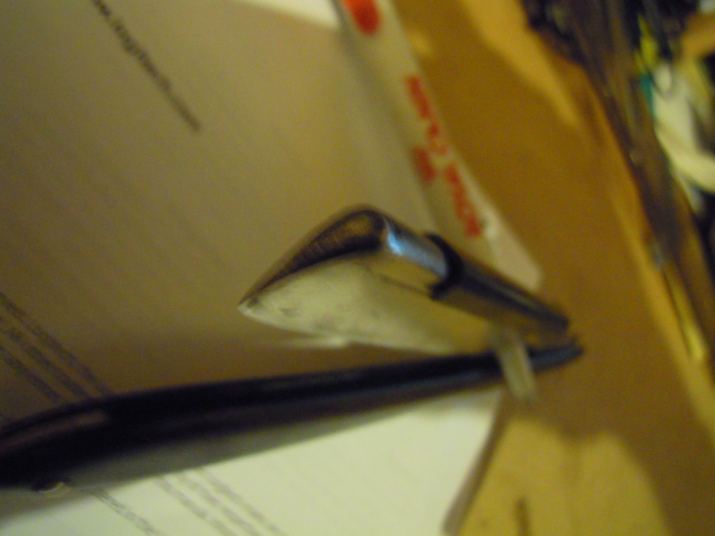

Bonsoir. En fait je viens de m'apercevoir que la face qui glisse a merveille sur mon bras n'est pas la même que celle qui pose probleme sur ma joue. A la base de toute façon, ma lame n'est pas symetrique, bien que ce soit un near wedge, un coté est plus évidé que l'autre.

Pour ton histoire d'évidement , je ne suis pas certain que cela aie une incidence sur l'affutage puisque c'est la partie qui ne touche pas la pierre.
Ta lame est peut-être voilée ou légèrement tordue d'origine, j'avais constaté ça sur un rasoir, (je l'ai surnommé l'Inaffutable d'ailleurs Neutral ) , ça  entraine peut-être un contact inégal sur la pierre  sur toute la longueur du biseau??

exact, ma la me posee sur une plaque de verre a un jeu de balancier . Mais pourtant plein de lames sont voilées, surtout chez les vieux français je trouves. Tu penses que c'est inafutable??

Mais la lame est voilée. J'ai tenté une rectification ce matin ( au sens technique du terme, c'est a dire posé a plat sur ponceuse pour bouffer de la matière ) , y a du mieux mais j'ai toujours ce problème que ça tire sur une face MAIS PAS L'AUTRE! Alors je ne sais si c'est la face contre la peau que je dois travailler ou celle opposée.
Ah oui j'oubliai, non seulement elle est voilée, mais le dos part en s'évasant de la soie vers le nez.
