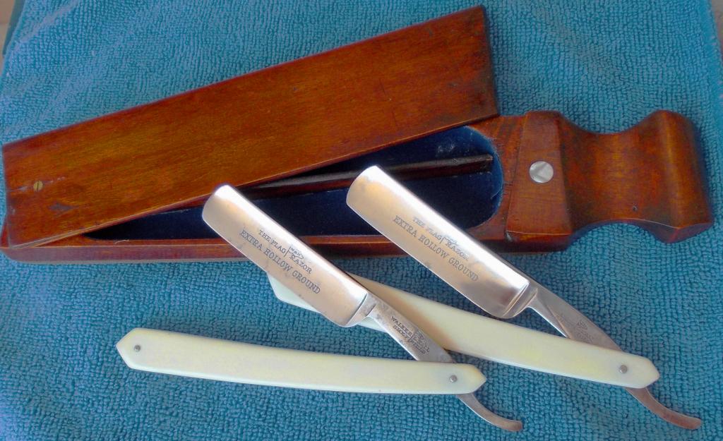

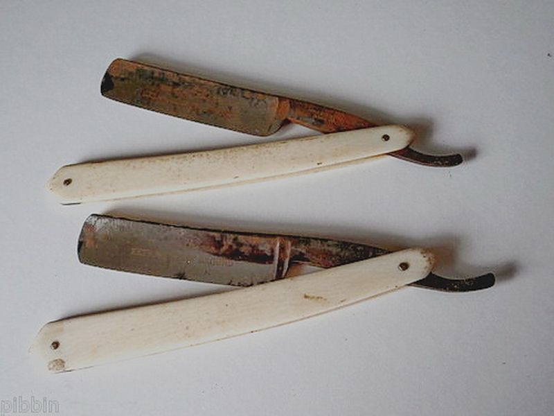

Restauration d'une paire de Walker & Hall (ca. 1890-1916), 5/8" et 6/8"
achetés presque parier sur ebay: rouillés, probablement chassés en os...
avant, dans leur triste abandon...
...mais....
....apres un polissage au papier abrasif de 400 jusqu'à 2.000 roulé sur un bouchon, puis micromesh de 4.000 jusqu'à 12.000, puis feutre sur dremel et beaucoup d'huile de coude, comme dans le conte de fées de Cendrillon les lames renaissaient et l'os devient pur ivoire  Very Happy

Au risque de passer pour un ignare, qu'appelle t'on micromesh ?
Et le papier de verre sur un bouchon ? Un bouchon de pinard ?
Magnifique travail, bravo. Okay
MessagePosté le: Mar 12 Nov - 21:30 (2013)    Sujet du message: Restau de deux anglais Répondre en citant
Oui un bouchon cylindrique, pour respecter l'évidement, le liège me semble en plus très adapté : pas trop rigide pour bien caler le papier et assez dur pour respecter les angles.
Même les cylindres de carton pour le dessin au fusain travaillent bien et ont l'avantage d'être avec différents diamètres
Dans le domaine de la restauration d'art sont également utilisés crayons avec des recharges de fibre de verre ou de fils d'acier.
Ils sont bons pour les opérations localisées.
Merci à vous deux, mais quels sont les plus par rapport à un polissage sans accès ?
MessagePosté le: Mer 13 Nov - 10:14 (2013)    Sujet du message: Restau de deux anglais Répondre en citant
Respect des angles.
