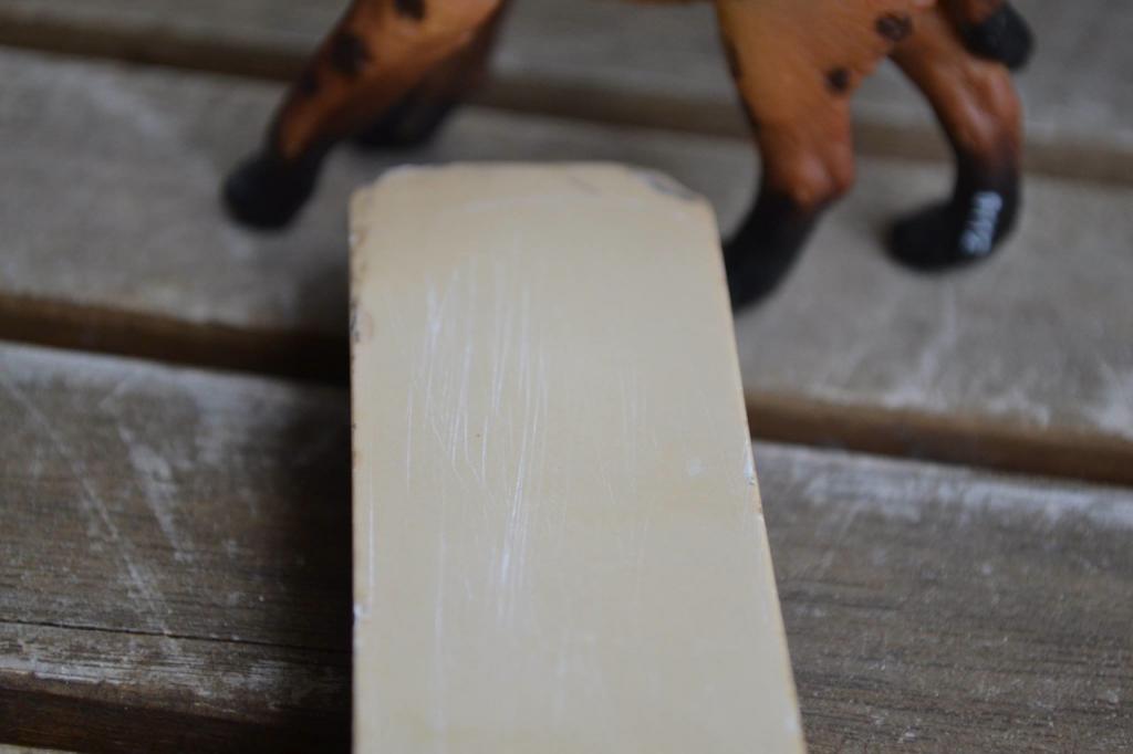

Une pierre coticule récente :

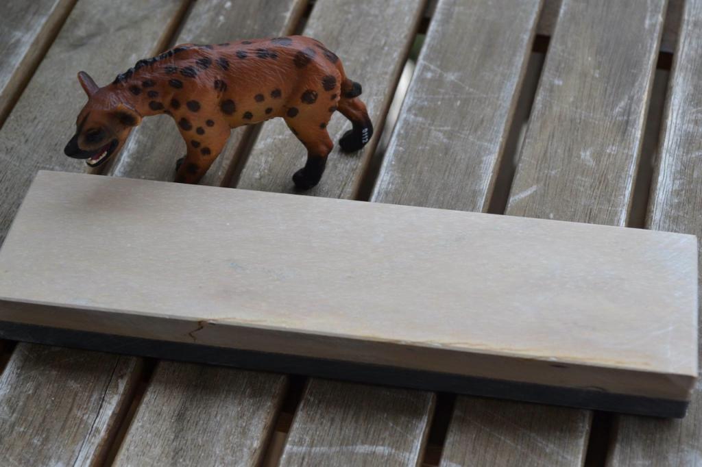

Ancienne :
Différence entre les deux:

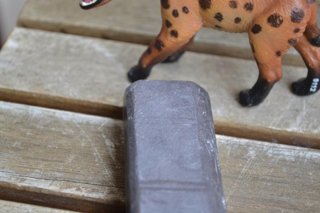

Coticule avec boue laiteuse prête a affuter :

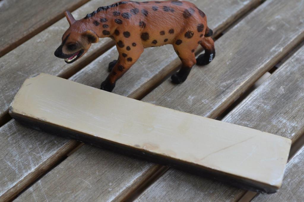

Pour stabiliser la pierre, elle est montée sur un morceau d'ardoise. Il en existe de plus rare a 2 faces, une Jaune (coticule) et une bleu (BBW).

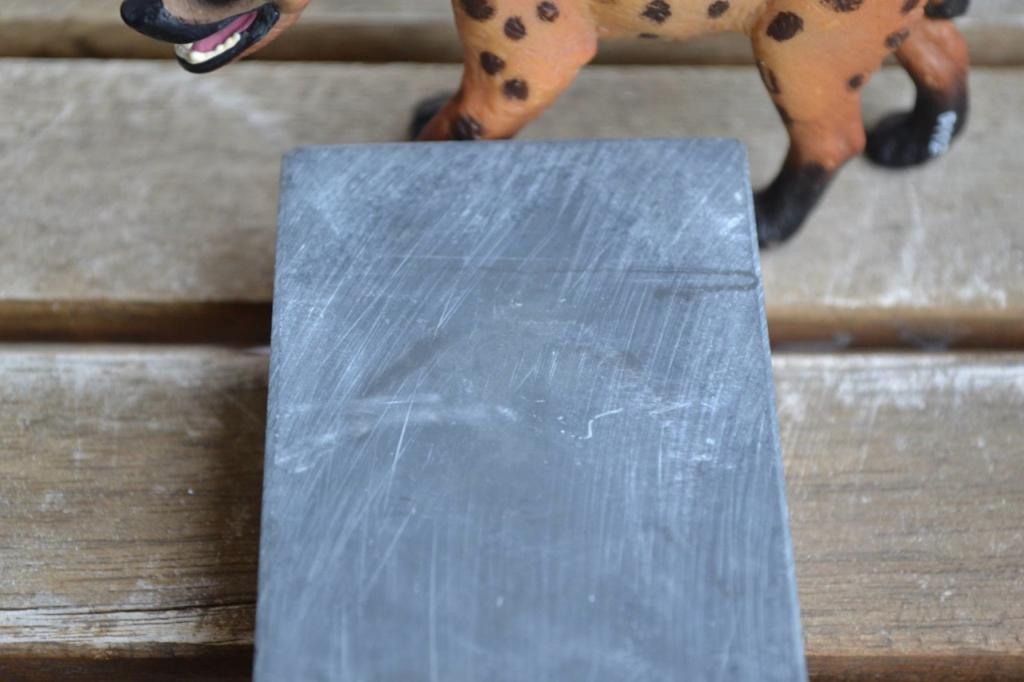

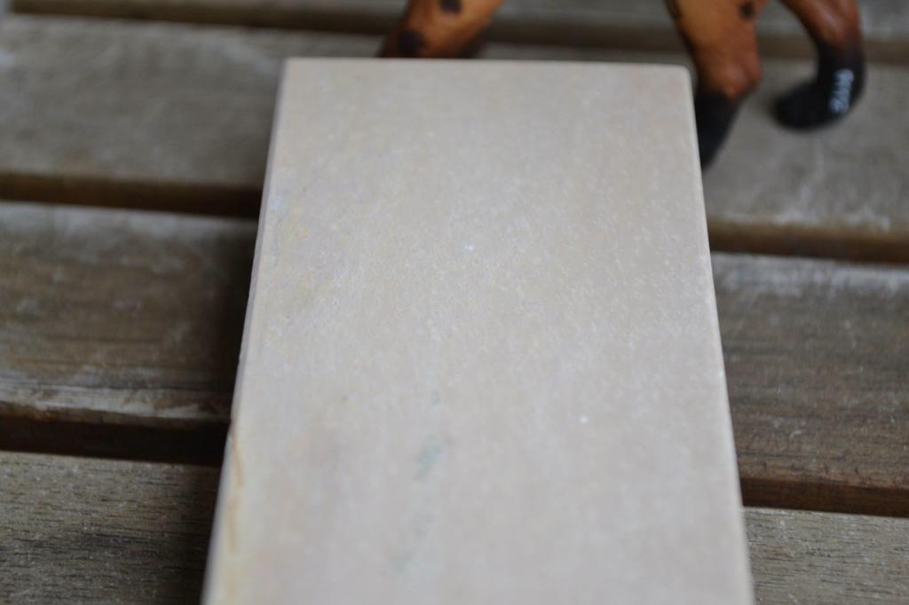

La mienne.
la sienne.
PostPosted: Fri 29 Aug - 19:05 (2014)    Post subject: Coticule Jaune Reply with quote
Salut Greg !
Etrange,
Ta boue se colore de particules d'acier quand tu affutes avec la pierre de ton ami ?
Joined: 16 Mar 2014
Posts: 578
PostPosted: Fri 29 Aug - 19:32 (2014)    Post subject: Coticule Jaune Reply with quote
Il n'y a pas deux coticule les même, chaque veine dont elle sont extraite ont des caractéristiques différentes, et même deux coticule d'une même veine peuvent varier.Il se dit que les anciennes sont plus rapide que les récentes, du simple au double  Shocked
Mais bon, de là à ne pas être efficaces du tout c'est très bizar.
PostPosted: Fri 29 Aug - 19:56 (2014)    Post subject: Coticule Jaune Reply with quote
Bonsoir Cédric  Very Happy
La boue prend légèrement une teinte grisâtre mais très clair.Ma vieille coti par contre c'est limite noir.
C'est sans exagération,plus de 30 minute sur la coti du pote et rien,cela n'accrochais même pas un poils et sur la vieille bein,5 minutes a tout casser.
