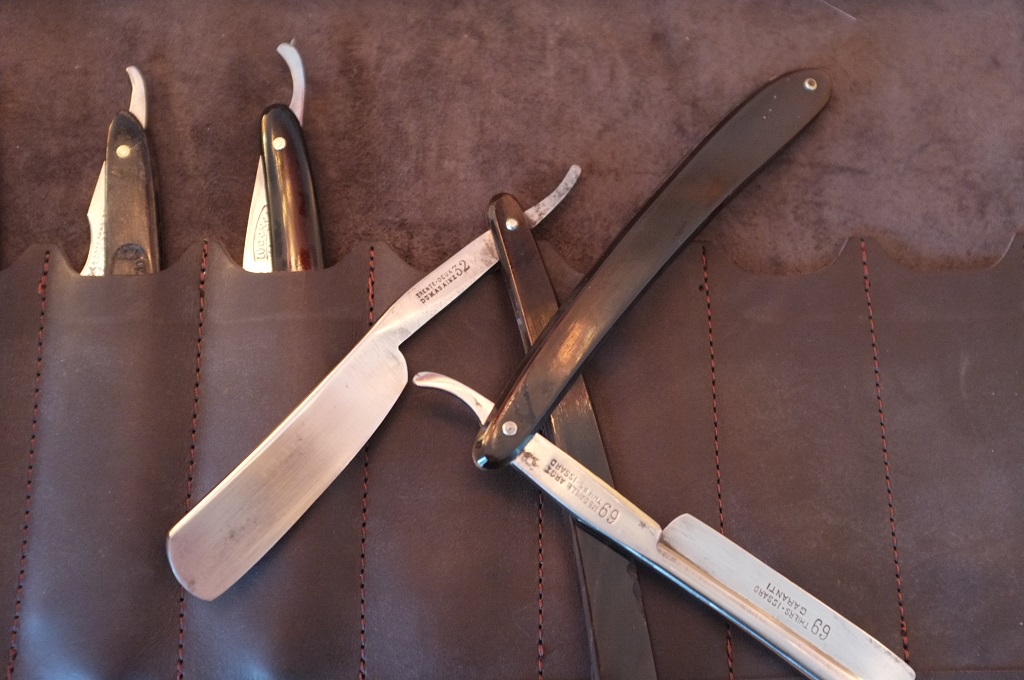

1 DUMAS Ainé 32 & 1 TI 69 FB
Les chasses sont bonnes a changer et n'ont pas d'interêt, mais les lames ont un potentiel je penses

MessagePosté le: Mar 19 Nov - 15:33 (2013)    Sujet du message: Ding Dong c'est le facteur ! Répondre en citant
Euh.....
Pourquoi tu veux changer ces chasses ?  Shocked

MessagePosté le: Mar 19 Nov - 15:40 (2013)    Sujet du message: Ding Dong c'est le facteur ! Répondre en citant

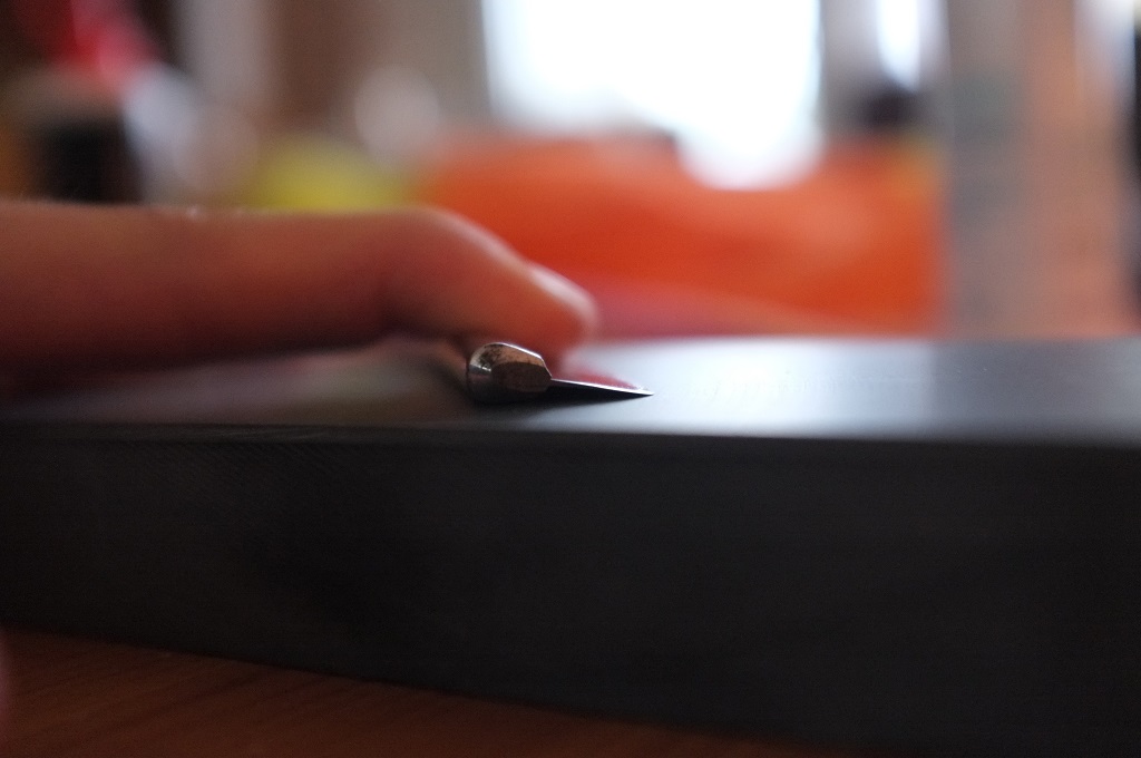

Le dumas Ainé sûrement. J'en ai une et il est exceptionnel.
Le TI a perdu beaucoup de lame et pourrait avoir un problème de géométrie à l'angle de l'affûtage (dos trop épaisse pour la hauteur courant de la lame)
MessagePosté le: Mar 19 Nov - 15:52 (2013)    Sujet du message: Ding Dong c'est le facteur ! Répondre en citant
@Thaeris elle sont désaxés et en plastique , de plus celle du Dumas sont grignotées
@Altus voici une photo posé sur la pierre

MessagePosté le: Mar 19 Nov - 16:26 (2013)    Sujet du message: Ding Dong c'est le facteur ! Répondre en citant
Pour le divers trous et " grignotage " sur les chasses en corne ça se refait trés facilement avec de la cyano , voir cyano +poudre de corne / cyano +morceau de corne .
Voir ici et entre autres .
Ça serais dommage de ne pas garder les chasses d'origine ...........................ce n'est que mon avis !!!! Mr. Green

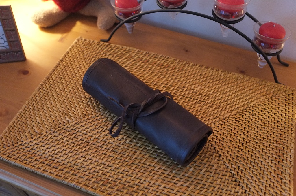

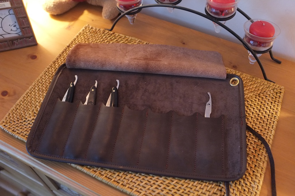

MessagePosté le: Mar 19 Nov - 16:49 (2013)    Sujet du message: Ding Dong c'est le facteur ! Répondre en citant
Sfurax, tu as une photo de ta pochette à C.C en entier?
Merci
MessagePosté le: Mar 19 Nov - 17:06 (2013)    Sujet du message: Ding Dong c'est le facteur ! Répondre en citant
Je la trouve tres bien finie c'est une Thiers Issard

En fait, l'angle sur la pierre me semble excessif pour obtenir un fil confortable au rasage... (entre 15-19°)

MessagePosté le: Mar 19 Nov - 18:08 (2013)    Sujet du message: Ding Dong c'est le facteur ! Répondre en citant
Cette pochette est bien cool..
tu aurais les mesures en M.P?
Merci
