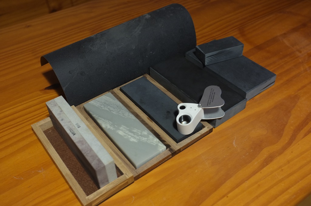

J'ai pas précisé mais j'ai aussi
ARKANSAS 4000
ARKANSAS 7000
ARDOISE 10K/12K Nanou
PIERRE 15K

MessagePosté le: Sam 23 Nov - 17:25 (2013)    Sujet du message: Micro dent sur fil Répondre en citant
Merci a tous Okay , grace a vos conseils et d'huile de coude par ce samedi gris sur Lyon
C'est fait le fil est refait et je suis vraiment content de moi car tres régulier et poli a souhait grace a l'ardoise de Nanou et une grey slate 15K arrivée ce matin
Maintenant du cuir et test dés que possible !
MessagePosté le: Sam 23 Nov - 20:56 (2013)    Sujet du message: Micro dent sur fil Répondre en citant
Super, t'as la panoplie qui va bien. C'est une arkansas la 2eme en partant de la gauche ?
