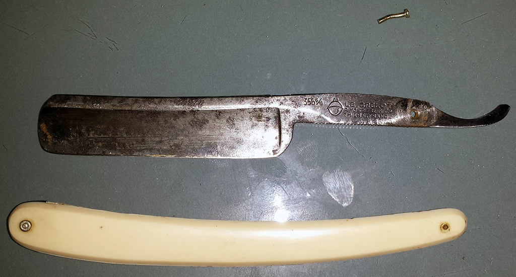

Voilà l'état à l'achat
Démontage du rivet de pivot. La lame avais beaucoup de jeu, quand on vois l'etat du rivet pas etonnant ^^ 1er passage au papier de verre

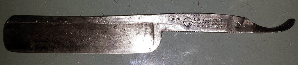

On continue les passes de papier de verre
Je n'ai pas réussit à récupérer l'inscription "pour barbe dure"
Voilà pour le moment, je vais continuer les passe de papier de verre de plus en plus fin.
Si vous avez des conseils ou des avis ca seras avec plaisir  Wink

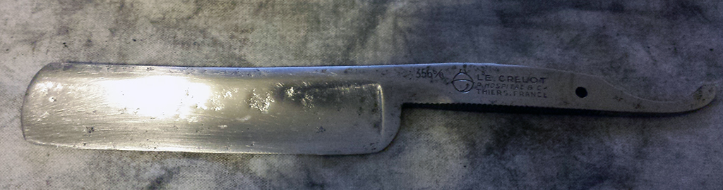

Bon aujourd'hui j'ai bien avancer. J'ai dégrossi au Dremel et j'ai commencer le papier de verre au 240
Question aux pros, comment faite vous pour les parties ou il y a des rainures ???

non les parties sous l'inscription Grelot par exemple (là ou on met le pouce)
Pour les rayures je vais continuer au papier de verre de plus en plus fin
MessagePosté le: Mar 10 Déc - 21:17 (2013)    Sujet du message: Ma 1ere restauration un Grelot "Pour Barbe Dure" Répondre en citant
Lime aiguille, pointe de couteau, brosse métallique...

La brosse nylon sur Dremel donne aussi un bon résultat. En revanche impossible de polir avec, la pâte n'accroche pas sur le nylon, elle ne sert qu'à décrasser. Au final, tu n'as pas à polir cette partie de la lame, l'acier est d'origine "brut".

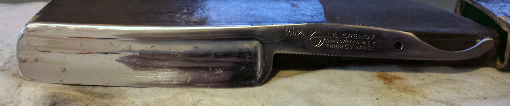

MessagePosté le: Mer 11 Déc - 16:56 (2013)    Sujet du message: Ma 1ere restauration un Grelot "Pour Barbe Dure" Répondre en citant
Voilà pour la 1ere face de la lame. Je suis content du résultat pour un 1er essai et surtout avec les outils que j'ai...
Votre avis ?

MessagePosté le: Mer 11 Déc - 23:00 (2013)    Sujet du message: Ma 1ere restauration un Grelot "Pour Barbe Dure" Répondre en citant
Merci
S'est pas parfais mais bon ^^ la prochaine fois ca seras mieux et puis il me reste l'autre coter à faire.
