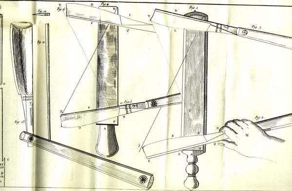

Merci Charlie. Une question pour toi, on trouve sur des rares photos de rasoirs français style Kamisor, plutôt comme les rasoirs Chinois, tu sais comme tu m'as donné, mais en écaille avec casque argent..  tu aurais des photos a me passer pour une reproduction ou des précisions sur ces vieux rasoirs ?
PostPosted: Mon 16 Dec - 19:42 (2013)    Post subject: Damakami +8/8 - 61mm Reply with quote
oui ce sont des rasoir XVII (et avant) jusqu'en 1750 environ très simple en lame wedge :il n'était pas a priori passés à la meule (ou très peu) évidemment était donné par la corne de l'enclume : je pense qu'il faut tremper "mou" pour ce type de lame (genre la trempe vieux Sheffield)
quelques exemples
