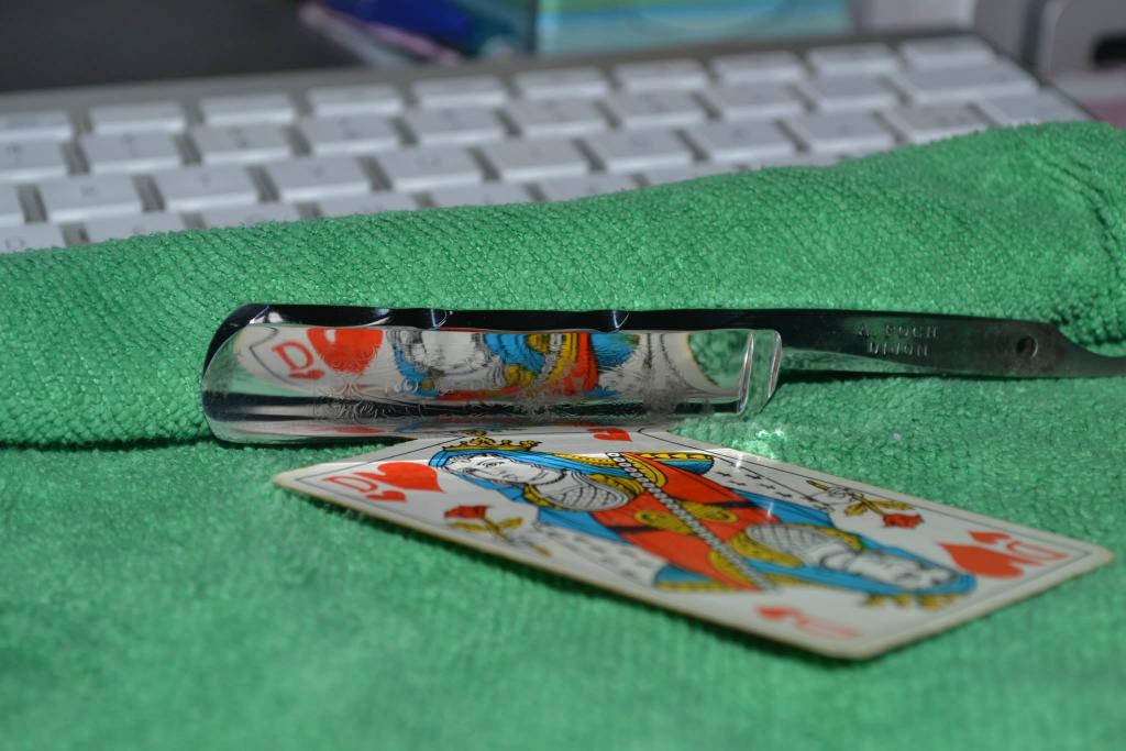

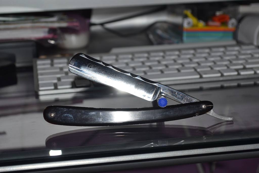

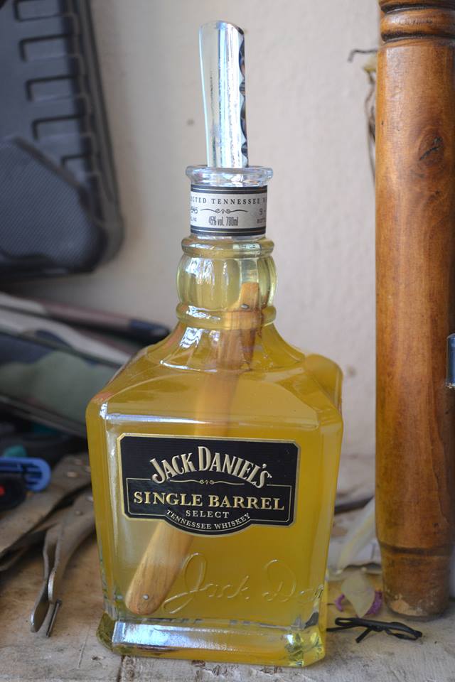

bonjour a tous  Very Happy
je viens de terminer cette restau.
Rose de France.

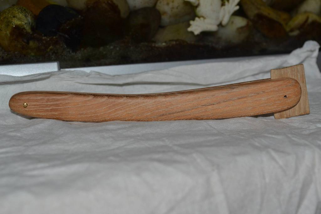

chasse en Acacia.
un polissage sympa pour la lame.
lame et chasse monté.
l'espaceur c'est pas encore sa
sa trempe

je suis sûr que le plus facile c’était de vider la bouteille de JD  Very Happy
j'excel dans ce domaine

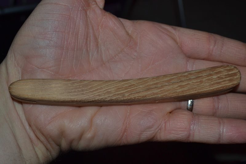

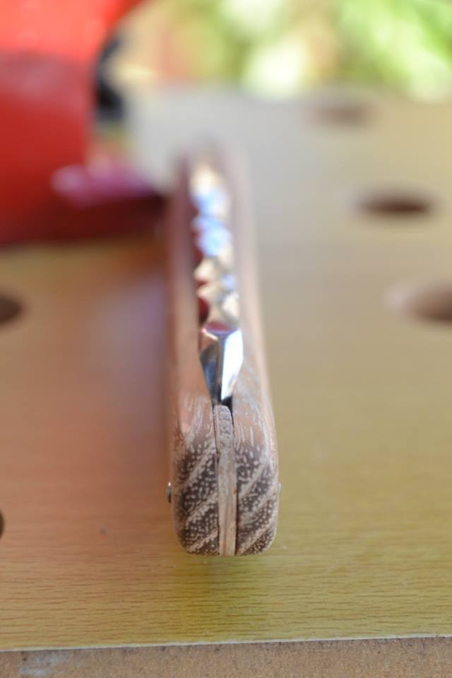

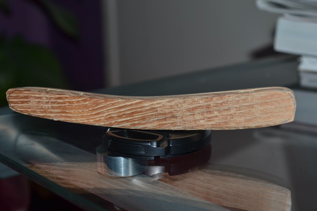

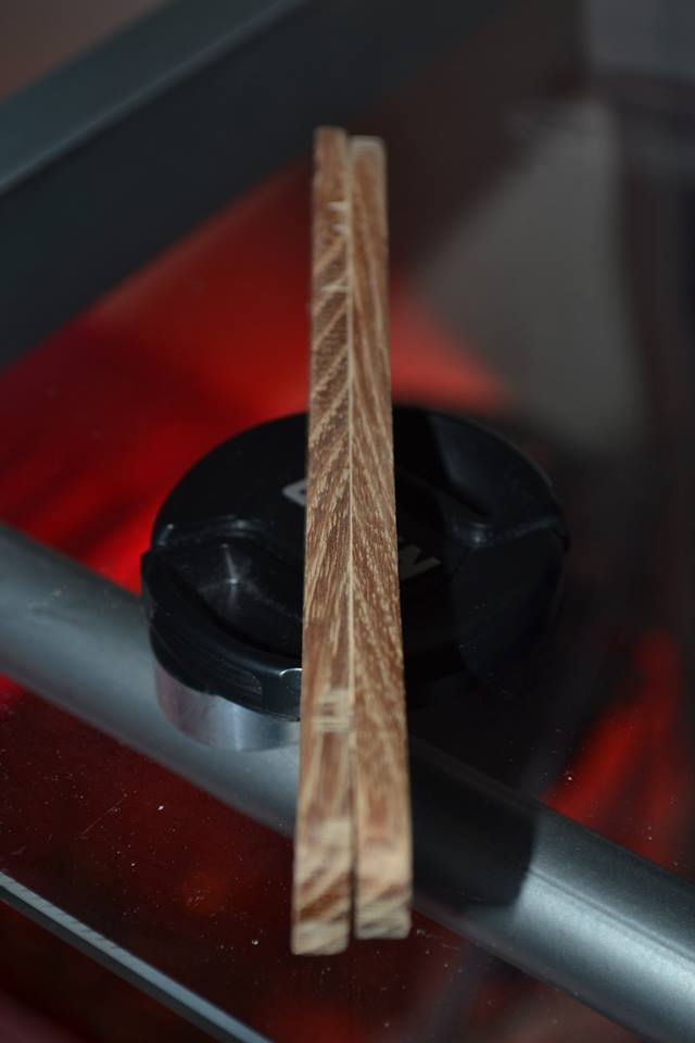

c'est marrant que tu fasses tremper tes chasses une fois montées...
pour éviter que l'espaceur soit "pas plat", tu le pose à plat sur la feuille d'abrasif au lieu de tenir l'espaceur dans les doigts...
puis tu contrôles en le posant sur une surface plane..
une précision quant à l'essence utilisée: j'ai écrit dessus acacia, car c'est le nom que tout le monde lui donne par erreur depuis des décennies, en fait, c'est du robinier.
les vrais acacia, c'est le mimosa, et le tamarin, entre autres ...
http://fr.wikipedia.org/wiki/Acacia
Inscrit le: 29 Jan 2012
Messages: 3 164
MessagePosté le: Ven 13 Déc - 22:08 (2013)    Sujet du message: restauration "rose de France" Répondre en citant
oui et c'est la dernière fois.ça a laissé des traces noire sur la soie
pourtant je procède comme tu dit Jo pour l'espacer mais rien n'y fait.la chasse n'est pas bien plaqué a l'espaceur.
mercis pour la précision  Okay

crazy a sorti ses lunette tellement sa brille  Mr. Green

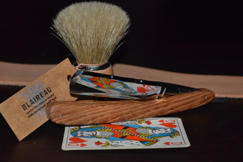

MessagePosté le: Lun 10 Fév - 07:54 (2014)    Sujet du message: restauration "rose de France" Répondre en citant
very nice monsieur :-)
j'aime le theme avec la carte et le blaireau.
PS: Pourquoi tu a tremper la manche après avoir mis la lame?
http://www.knoxandsons.com
Messages: 3 164
MessagePosté le: Ven 14 Fév - 16:30 (2014)    Sujet du message: restauration "rose de France" Répondre en citant
merci Knox  Very Happy
je pensé que cela aurais était plus pratique….bein non.
