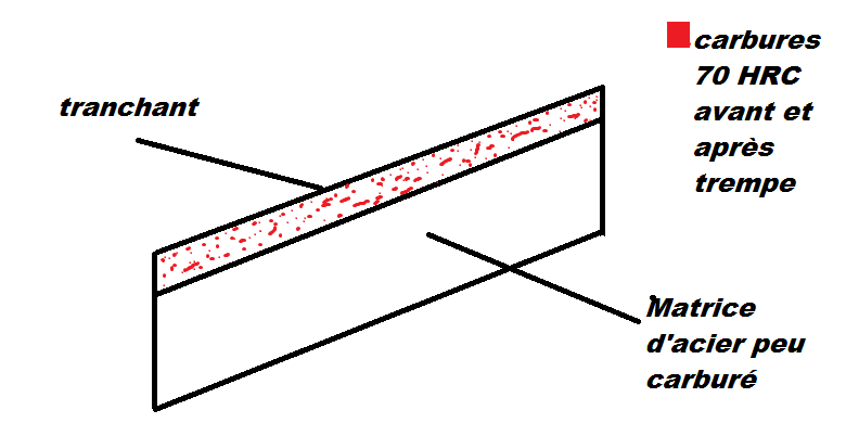

Donc le Wootz, est un acier qui est, suite a un traitement thermomechanique (cycles de chauffes a basse température et de forges a basse température) hétérogène. L'acier consiste d'une matrice (masse) d'acier peu carburé dans laquelle il y a un réseau de précipitations de carbures. (important d'imager ça et de le comprendre pour la suite et pourquoi un rasoir en Wootz sera nul )  La forme de ce réseau ainsi que la densité de carbures dans les précipitations peut varier selon :

Pour le TT ça veut dire qu'il y a seulement une trempe de la matrice. Les carbures ne se trempent pas et sont au dessus de 70 HRc tout naturellement avant et après la trempe. Et quand la matrice est un acier au carbone, il y a la possibilité de faire des trempes sélectives, même a l'argile.
Et le tranchant de tout ça? Bon, au début = directement après l'affûtage, nous avons un tranchant fin et régulier qui consiste de l'acier de la matrice et des carbures qui se retrouvent dedans. Pendant l'utilisation, il y a deux effets possibles:
- les carbures "cassent" et vont laisser des "trous" dans le tranchant.
- l'acier de la matrice, largement moins dur que les carbures, s'usite plus vite et les carbures vont être visible sur le tranchant et vont produire un tranchant "scie à dents".
Le tout dépends de l'épaisseur du tranchant:
- sur un tranchant épais, genre sabre avec lame a profil convexe, il y a le deuxième effet de tranchant "scie a dents de carbures".
- sur un tranchant fin, genre rasoir, c'est l'effet premier qui se produit.

Le plus important, que tu comprennes pour le Wootz, c'est ça :
l'acier peu carburé s'use plus vite que les carbures, donc ça fait soit dents de scie sur tranchant épais (épée avec un pouvoir de coupe tiré exceptionnel, couper un corps en 2),
soit des trous (carbures qui cassent) et il ne reste plus que la matrice (acier peu carburé) avec les trous dedans (la ou il y avait les carbures) dans le tranchant si celui si est fin comme un rasoir

Avoir un super tranchant qui rase bien, c'est pas le problème, tu polis ton tranchant comme un autre, le problème vient a l'utilisation, un client qui en a un le passe très souvent sur la pierre pour remettre le tranchant droit car ça fait des cracks en moins de 2, ce qui est normal. les carbures s'en vont de la matrice et ça fait des trous (sur un gros tranchant c'est le contraire) J'ai toujours voulu faire des rasoirs en Wootz, mais même a 1000 a 1500 euros le kilo, on a pas voulu m'en vendre pour l'utilisation que je veux en faire. c'est trop hétérogène pour le fil d'un rasoir.
