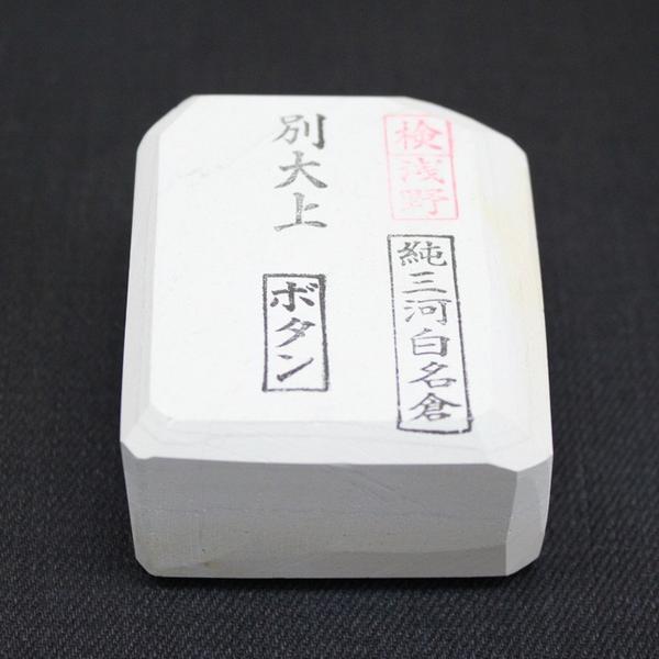

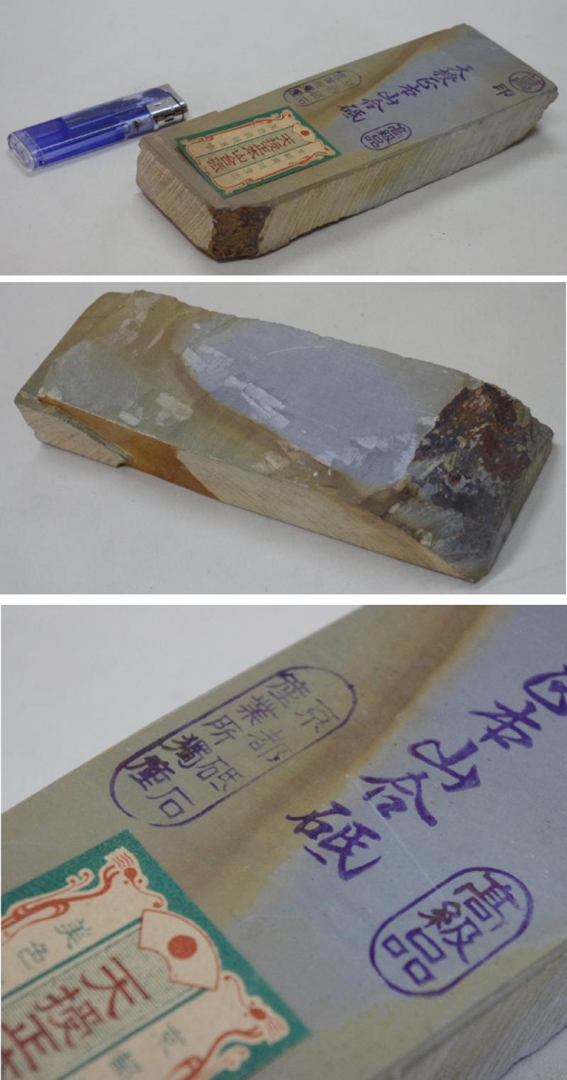

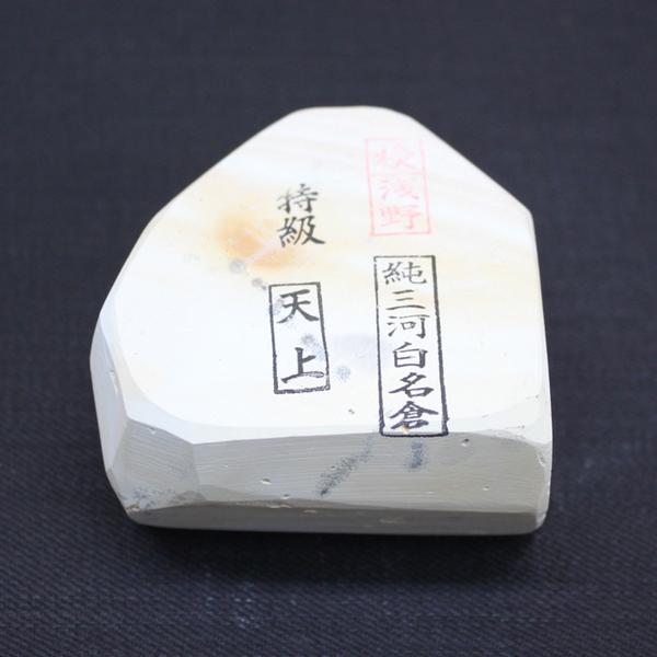

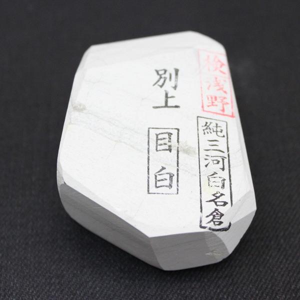

Bon, j'essais de me renseigner un peu sur ces J-nat, j'en ai bien compris le principe mais sur les photo de sfurax, je suppose que les différentes pierre sont de dureté différente. Comme les reconnait-on si on ne lit pas le Japonais??
MessagePosté le: Mar 22 Avr - 08:43 (2014)    Sujet du message: J-Nat Répondre en citant
T'as pas le choix que d'essayer de traduire et encore quand les inscriptions sont encore là sinon tu n'as qu'a faire confiance a un connaisseur
NAKAYAMA et SHOBUDANI = les meilleures Mines (Les Shobu ont longtemps été assimilées au NAKAYAMA)
Pour comprendre tout ça j'ai reuni pas mal d'infos a droite et a gauche que je vais rassembler et poster Wink
Nous allons proposer dans le Honing Service un prêt d'une Shobudani comme la mienne avec un nagura botan pour faire la boue
Depuis que je l'ai je fais 1000 /4000 /Shobudani avec 4 Naguras differents et ensuite je passe direct sur diamant 0.5 et 0.25 et le resultat ....c'est celui du Novodur
