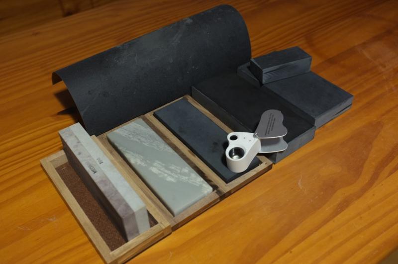

moi j'ai fait du vide il n'y a pas longtemps . mais une nouvelle est venu la semaine dernière .
il manque les cuirs bien sur hein ....et quelques poudres .

de haut en bas , de gauche a droite .
1000 de chez JNS
Tsushima
binsui
nakayama et la petit tsushima a coté
aoto
nakayama
takashima koppa
a droite :
hakka
Ozuku
nakayama
ohira tomae
