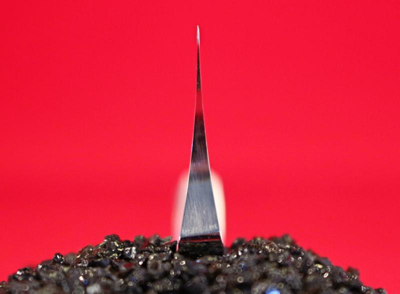

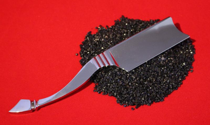

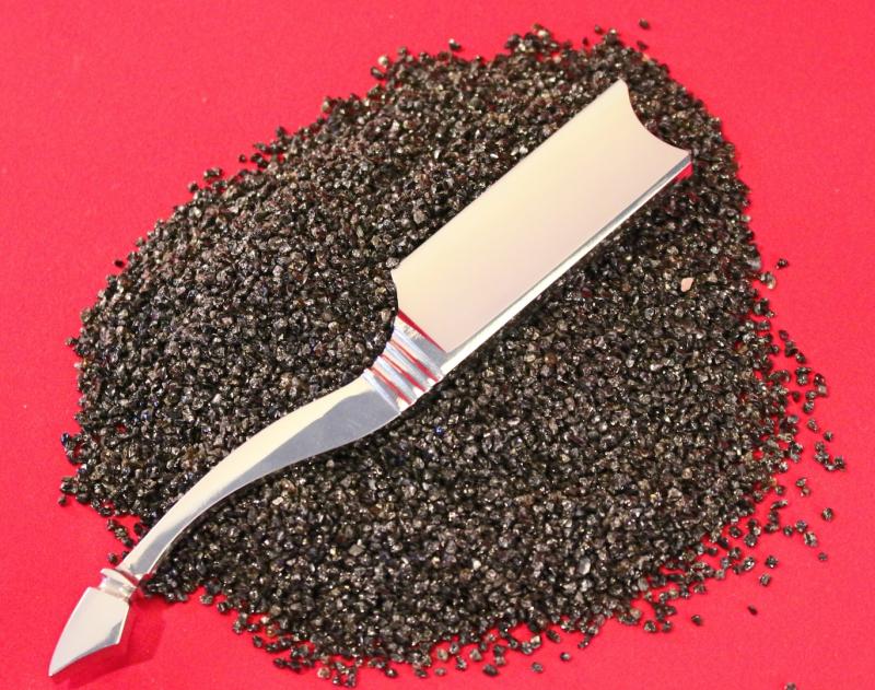

bonjour à tous ,
voila je me lance.......
pour commencer j'ai voulu réaliser un kami afin de vouloir ressentir les formes et les émoutures à donner.
puis tester les normalisations,recuit, trempe et revenu.
 j'ai choisi  un bout de C130 en 6mn
et puis voila une première approche
il fait 6,5 cm de tranchant  , longueur total 17 cm , un bon 8/8  Shocked  , poli miroir ( aie les traces de doigt !!!)
passage au trio gallois , puis cuir, cuir,cuir et encore cuir .
malgré sa forme la tenue en main est assez correct ( il y a quelques améliorations à apporter  Embarassed ) il va pas mal , manque un peu de douceur , faut encore du cuir.
