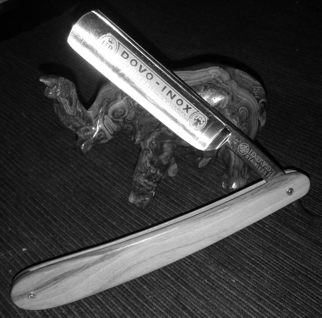

Voilà ce que ma femme m'a offert ce samedi. Un petit cadeau de taille!
CC dovo (non peut-être!), inox, olivier

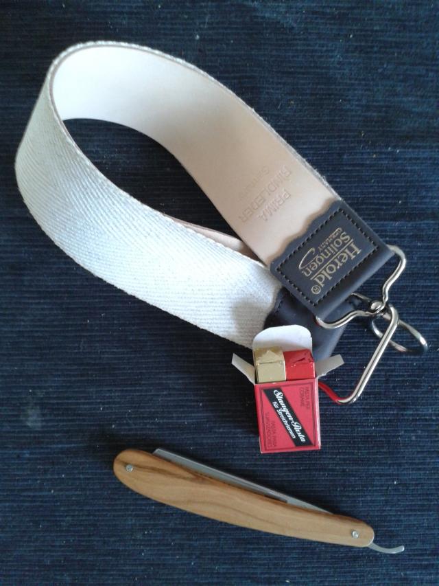

Puis pour faire au plus bref, voici le "coffret" que j'ai reçu. Inutile de préciser que pour le moment je me sens bien "à poil" face à tout cela.  Embarassed Confused
J'ai compris tout de même que le CC n'est pas SR (hihihi) et donc qu'il faut que je trouve qqun qui saurai me faire l'affûtage sur pierre tandis que moi, par la suite, je pourrai le "maintenir" grâce au cuir/canevas que j'ai reçu et aux deux pâtes qui composent mon "kit". Ai-je bon?
Si tel est le cas, quelqu'un serai de Bruxelles?  Wink Wink Wink
Sinon, puis-je, au vu du matériel que j'ai, préparer moi-même le fil? J'ai lu que c'était compliqué mais si personne n'est du coin....

PostPosted: Mon 24 Feb - 11:06 (2014)    Post subject: Le premier CC d'Arcandias Reply with quote
Joli rasoir pour commencer. Bon c'est pas toujours facile de commencer avec un coupe chou neuf, mais à cœur vaillant rien d'impossible.
Dans un premier temps, il te faut un support pour utiliser ta pâte abrasive. Surtout, ne mets pas de pâte sur le cuir ou le caneva !!!
Soit tu peux t'acheter une raquette cuir à tendeur, qui a un côté avec de la pâte verte, mais ça te coutera encore de l'argent. Ou alors tu as une solution très simple.
Tu prends un bout de bois de 5-6 cm de large sur 20cm de long, sur lequel tu colleras une plaquette de balsa de même dimension de 1 cm d'épais. Tu auras un très bon support pour utiliser la pâte abrasive.
C'est indispensable pour préparer ton rasoir et l'entretient annuel.
Sinon tu peux aussi l'envoyer chez Ghoz (www.1barber.be) qui est une très bonne adresse en Belgique. Il pourra sûrement te le préparer.

Hello,ça fait plaisir un message liant l'utile à l'agréable !
Je retiens cette idée de bois/balsa qui me convient tout à fait car pour être franc, si ce CC n'était pas un cadeau, je serai passé par la bay ou le CDV du forum...
Alors donc, pour continuer dans le style "je crois que j'ai compris mais je préfère qu'on me le confirme ou infirme avant de faire une connerie":
idéal de préparation pour rendre le CC SR ==> un pro/passionné
OU
Bois/Balsa permettant l'utilisation de la pâte abrasive, la rouge étant la plus abrasive et la verte (papier jaune brillant/doré) s'utilisant après la rouge pour affiner.
Ensuite, cuir nu post pâte verte.
Lors d'un entretien post ou pré-rasage, canevas nu puis cuir nu.
J'ai compris ou j'ai gagné le droit de tout relire?

PostPosted: Mon 24 Feb - 11:57 (2014)    Post subject: Le premier CC d'Arcandias Reply with quote
Ouais, il me semble que t'as bien compris le principe ^^
Alors niveau de abrasivité des pâtes, la noir est plus abrasive, ensuite vient la verte et la rouge qui est la plus fine (mais c'est de pas beaucoup).
par contre il va te falloir faire un support par pâte. A moins que tu veuilles poncer le balsa à chaque fois que tu veux changer de pâte.
L'avantage de le confier à un pro ou un passionné c''est que t'as pas besoins de te casser la tête.
Si tu affiles ton rasoir toi, même tu gagneras de l'expérience. Mais tu seras pas à l'abris de faire une bêtise.
Donc pâte abrasive (noir puis rouge), nettoyer la lame, passer au canevas ensuite au cuir nu.
Il va falloir faire passablement de passes, mais au bout d'un moment on fait plus gaffe. Fais seulement très attention à plusieurs points :
N'appuies pas le rasoir comme un malade, ça n'aiguisera pas mieux.
Fais des mouvements lents, la vitesse viendra toute seule. C'est un peu chiant au début, mais il faut passer par là.
Passes en croix, pour être sûr que le fil de la lame touche sur toute la longueur et ça t'évites d'avoir des inégalités au niveau de la lame.
Les passes y en a beaucoup à faire, ne perds pas patience. Si tu sens que tu fatigues fais une pause.

PostPosted: Mon 24 Feb - 12:06 (2014)    Post subject: Le premier CC d'Arcandias Reply with quote
Je suis plutôt du genre à tester. Mais même avec cette volonté, je comprends qu'il me manque donc la pâte noire, la plus abrasive car je n'ai que de la verte et de la rouge de chez Stangen.
En tout cas, merci pour ces précieuses informations.
Résumé: abrasivité décroissante: noire>verte>rouge; un support par pâte différente pour ne pas mélanger les degrés d'abrasivité.

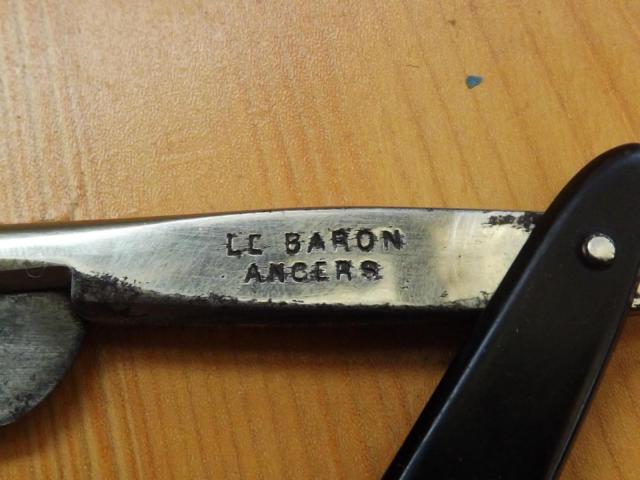

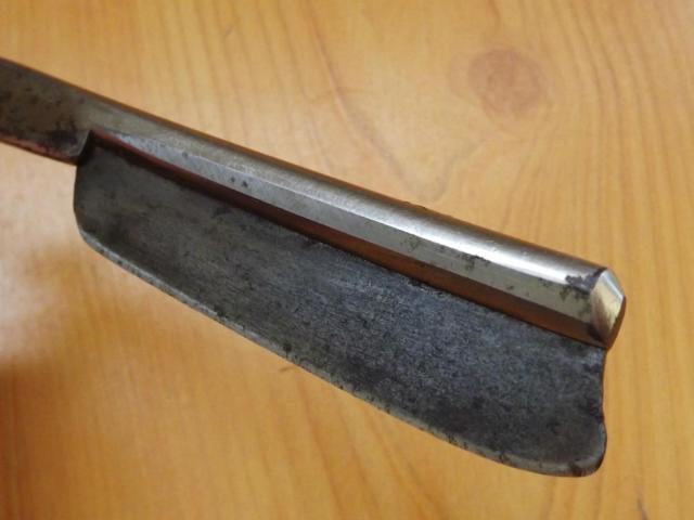

Hello tous,
petite question sur une acquisition impulsive sur la bay.....De base j'ai pris le cc en question pour tester l'affutage et ce qui va de pair.
Mais en soi, bourde compulsive à 12€ ou ça passe?
Photos:
Je ne vous en voudrai pas complètement si vous me dites que la bourde est imagée Wink
Bien à vous
Kiala
PostPosted: Fri 28 Feb - 01:49 (2014)    Post subject: Le premier CC d'Arcandias Reply with quote
Franchement ça va. Restore le, fais lui un fil bien droit et ça te fera sûrement un bon petit CC. Et si tu n'aimes pas, SR et restoré, il vaut le double.  Okay

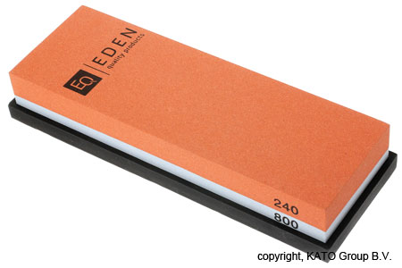

Dans la continuité des achats:
