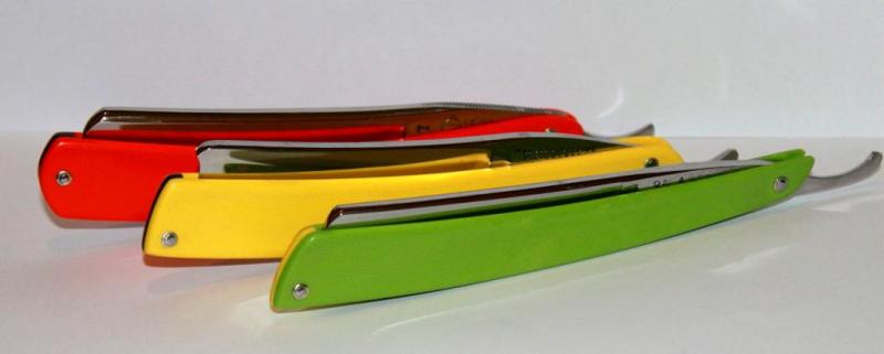

Micarta :
Le Micarta est un matériau synthétique fait de toile épaisse (Canvas Micarta), papier (Paper Macarta), tissus (Linnen Micarta), de la résine phénolique est coulée sur plusieurs couches (comme un sandwich) traité sous pression et a chaud. ça fait une polymérisation. C'est très résistant et non sensible à l'eau, au froid, à la chaleur, à la pourriture ou à la corrosion. Masque obligatoire lors du travail.

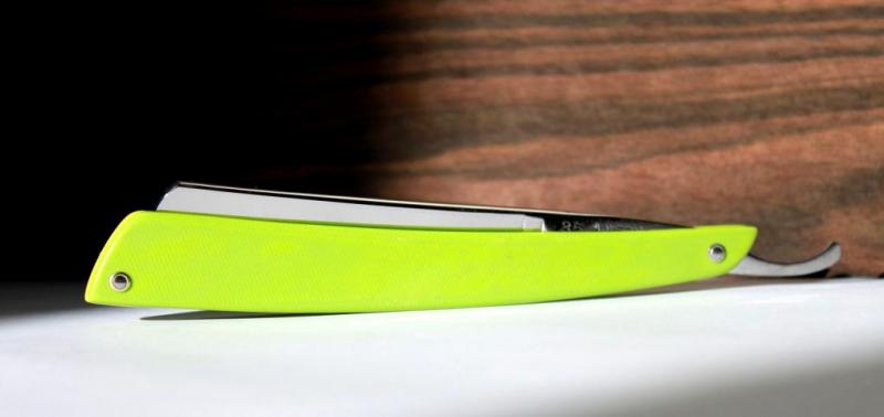

G10 :
Le G10 est un matériau synthétique, c'est de la résine Epoxy et de la fibre de verre mélangées, puis aplatit sous presse. Le G10 est  très résistant, non sensible à l'eau, au froid, à la chaleur, à la pourriture ou à la corrosion.  Masque de protection de particules obligatoire lors du travail.

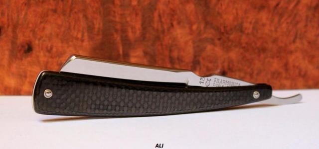

Fibre de Carbone :
Matériau composite fabriqué de fibre de carbone (graphite) et de résine. Composée de fibres extrêmement fines, de 5 à 15 micromètres de diamètre, et composé principalement d'atomes de carbone. Ceux-ci sont agglomérés dans des cristaux microscopiques qui sont alignés plus ou moins parallèlement à l'axe long de la fibre. L'alignement des cristaux rend la fibre extrêmement résistante pour sa taille. Plusieurs milliers de fibres de carbone sont enroulées ensemble pour former un fil, qui peut être employé tel quel ou tissé. La fibre de carbone est extrêmement résistante, plus résistant que l'acier, tout en étant plus léger. Le Masque de protection doit être mis lors du travail, Les fibres de carbone ont habituellement un diamètre variant entre 4,5 et 8 microns et ne sont donc théoriquement pas respirables, mais elles peuvent se diviser en fibres plus fines, si le diamètre de la fibre est inférieur à 3 microns, le risque pulmonaire est important (fibres dites respirables) ; si le diamètre est supérieur à 8 microns, le risque est quasiment nul ; entre les deux, il faut savoir être prudent et vigilant et prendre en compte le paramètre longueur/diamètre.

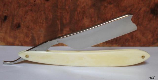

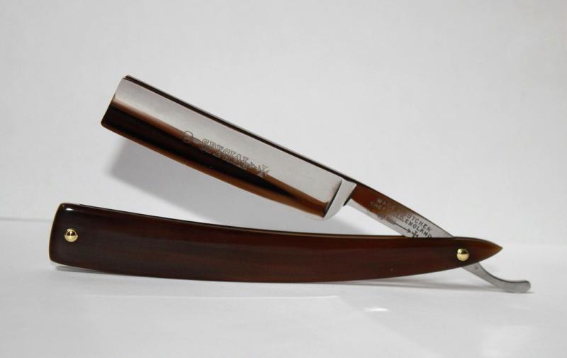

Os (chameau, girafe, baleine, bœuf, etc.):
L'os est lourd, blanc crémeux à beige à l’état normal, il peut être teint pour lui donner une multitude de nuances. du blanc pur au noir. Une fois poli, l'os ressemble à de l'ivoire. A travailler avec masque de protection.

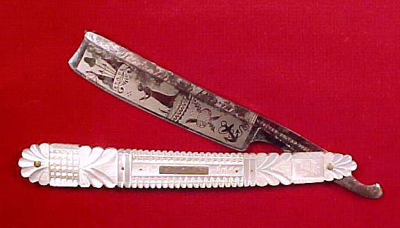

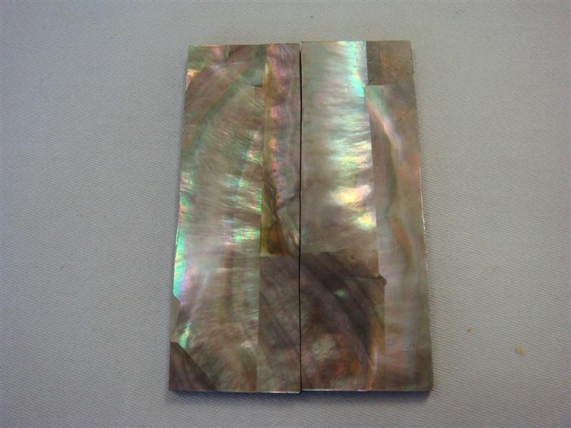

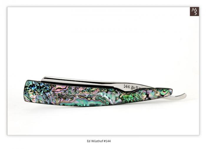

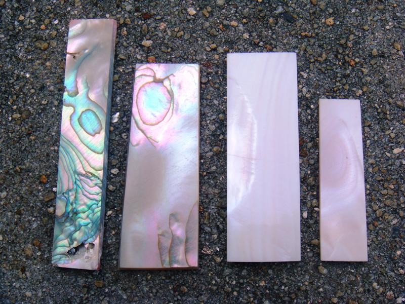

Nacre :
La nacre est le revêtement intérieur de certaines coquilles de mollusque, composé de cristaux d'aragonite et de concyoline, aux reflets irisés. La nacre fait partie des pierres fines (« semi-précieuses ») Matériau assez cher. on peut facilement monter a 300 euros pour une grande plaquette épaisse de 3mm. C'est un produit recherché depuis longtemps pour la décoration, la marqueterie, la confection de bijoux, au point que certains coquillages tels que les ormeaux ont localement disparu. Certains sont élevés pour la nacre. Il en existe une multitude de couleurs, rose, violet, vert etc.. La poussière de nacre est très toxique, masque obligatoire lors du travail.
Plusieurs sortes

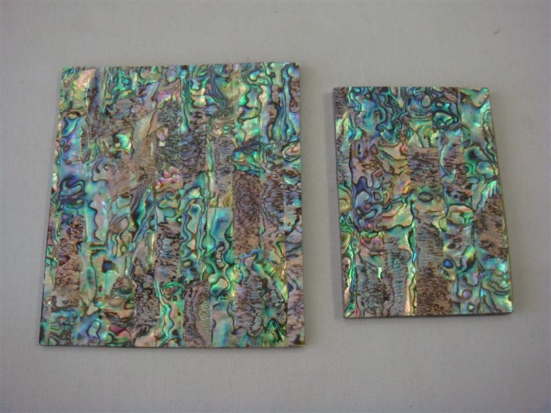

Mother of Pearl :
Blacklip :
Abalone :

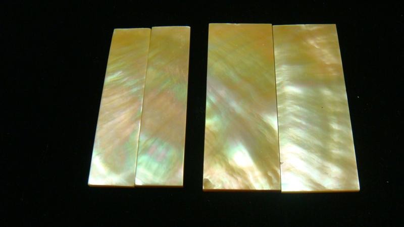

Goldlip :
Rose et Violet :
Il en existe encore beaucoup d'autres avec des couleurs différentes.

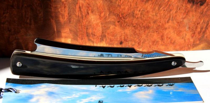

Corne :
Il existe plusieurs sortes de cornes différentes, Buffle, Bélier, Zébu, Kudu, Springbock, Impala etc, la corne de Buffle est très bon marché mais certaines peuvent vite grimper selon leur rareté. La corne est très facile a travailler, facile d'obtenir une bonne finition et un poli. Matière idéale pour débuter.

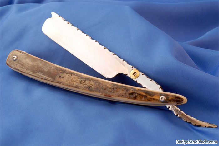

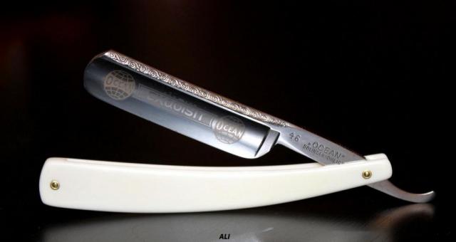

Ivoire de Mammouth :
Les défenses de Mammouth proviennent du Permafrost de l'Alaska et de la Sybérie. l'ivoire de Mammouth est parfaitement légale. Matériau cher, environ 200 euros de matière pour faire une châsse.
Les couleurs varient du beige, crème ou marron. les défenses sont retrouvées dans des sols contenant des oxydes de fers différents qui leurs donnent une coloration de la croute externe. Les oxydes de cuivre donnent une couleur bleu-vert et les oxydes de fer donnent des tons marrons, noirs.
Robet Williams

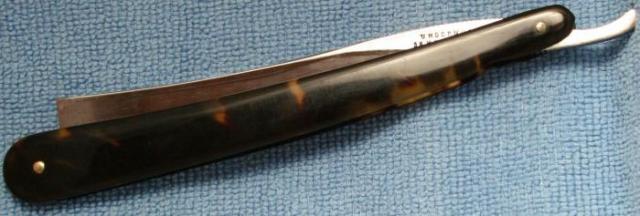

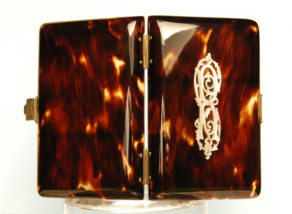

Ecaille de Tortue :
Les plus belles écailles de tortues et la plus rare viennent de la tortue imbriquée, connu sous le nom de Tortue Caret (Eretmochelys Imbricata), Elles vivent dans les caraîbes. il en existe toute une panoplie de couleur, de l'extra blonde a la jaspée, cerise, noire.. Il n'est pas interdit de la travailler, (c'est un peu comme l'ivoire) Pour pouvoir en acheter ou importer, il faut un permis délivré par la DIREN qui peut a tout moment vous controler.
Pour vous donnez une idée des couleurs :

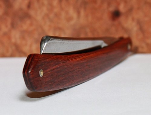

Cocobolo :
Le cocobolo est une essence de bois rougeâtre produite par quelques espèces d'arbres du genre Dalbergia qui poussent en Amérique Centrale. Le cocobolo change de couleur après avoir été coupé. Il est en général orange ou brun-rouge, avec des veines irrégulières plus foncées. Le bois a une texture fine et huileuse, il résiste bien aux agressions externes comme les manipulations et la présence d'eau. Il est très dur et peut être facilement travaillé.

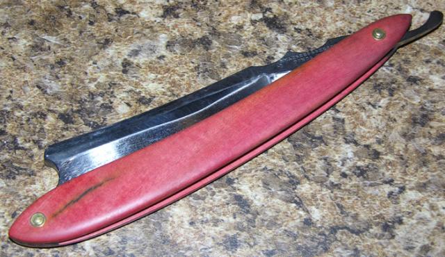

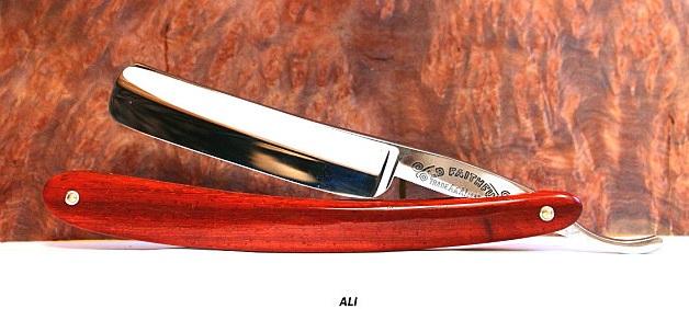

Padouk:
Le padouk est un bois rouge, il est le nom d’un groupe d’espèces d’arbre du genre Pterocarpus  (toutes les espèces du genre ne sont pas appelées padouk). Le grain est fin. Le padouk est parfois pris pour du bois de rose.

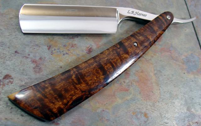

Loupe d'Amboine :
Excroissances de certains Padouk formant des boules de 30cm x 60cm x 60 cm, la densité est faible, 0,7 à 0,8, c'est une essence très rares et très fines, leur couleur varie du rouge brun au jaune rosé

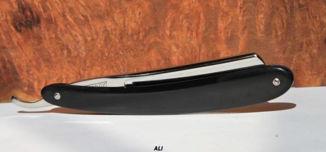

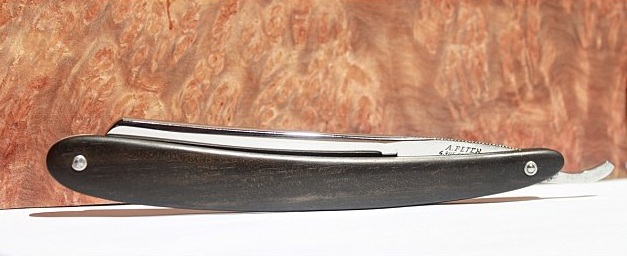

Ebène:
L'ébène est le nom donné au bois de cœur ou Duramen produit par plusieurs espèces d'arbres de la famille des Ebenaceae appartenant au genre Diospyros, appelés ébèniers, ainsi que certains arbres du genre Dalbergia. Ils se rencontrent dans les régions tropicales. Les caractéristiques principales de l'ébène sont sa couleur noire et sa densité élevée. Aussi trouve-t-on des échantillons d'ébène plus ou moins foncés et durs.
Seuls les Diospyros à bois noir ou approchant le noir peuvent prendre l'appellation d'ébénier. Les plaqueminiers (Diospyros kaki), par exemple, bien que très proches dans la classification botanique, n'en sont pas.

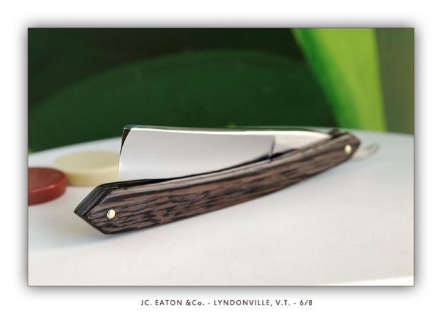

Wenge :
aussi appelé Palissandre d'Afrique, palissandre du Congo, Awong (au Cameroun), c'est un bois très dense 1100 à 1200 kg/m3, dur et lourd, il est implanté en Afrique tropicale et équatoriale.
Couleur : brun jaune virant au brun noirâtre avec veines plus claires.

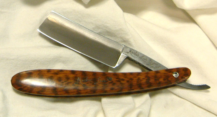

Amourette
L'amourette est un arbre sud-américain de la famille des Morocea. Son bois est très dense (1,10-1,20) et peut rappeler des motifs de peau de serpent. C'est pour cela qu'il est appelé Snakewood en anglais.
Il ne doit cependant pas être confondu avec le bois de serpent de Guyane qui est un peu moins dense, moins rare et moins précieux.
Il provient de Guyane et du Suriname le plus souvent. Les troncs sont petits et l'aubier est souvent enlevé à l'abattage, c'est pourquoi seuls de petits objets peuvent être réalisés en amourette.
