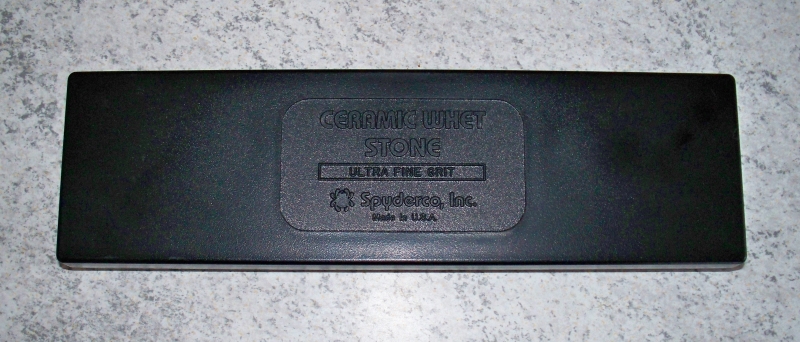

Bonjour à tous,
Je viens vous présenter ma dernière acquisition : une Spyderco 302 Ultra Fine.
C'est une pierre de 20 cm x 5 cm. Elle est faite de saphir synthétique et d'un liant en céramique le tout à 3 microns.
La finesse de la pierre fait que l'on obtiens un polis miroir sur n'importe quel acier en une 20aine d'aller retour.
L'avantage de cette pierre est ça dureté de plus de 9 sur l'échelle de MOHS et surtout elle s’utilise à sec.
On en parle beaucoup de cette pierre sur les forum outre atlantique.
J'ai repasser un de mes rasoirs et le fil obtenu ne nécessite que du cuir nu après le passage sur la pierre.
Pour ceux qui hésite avec une pierre naturelle...

3 microns soit environ 5000 grit.

Oui ça fait environ 5000 de grit. Mais il ne faut pas regarder que le grit. Dans une coticule, ce sont les grenats qui font le travail et ils sont plus près des 5 microns il me semble. Ce qui fait que la a une pierre entièrement synthétique et parfaitement calibré. Moi je passe direct au cuir nu après et le rasage est doux. L'avantage d'une pierre comme celle-ci c'est ça dureté. Elle travaille vite et ne s'use presque pas.

A sec oui, car ce qui travaille est du saphir synthétique.

Clairement ça remplace une pierre naturelle de quel "grit" ?
Inscrit le: 26 Fév 2014
Messages: 255
MessagePosté le: Mer 19 Mar - 21:14 (2014)    Sujet du message: Ma nouvelle pierre Spyderco 302uf Répondre en citant
Moi je l'utilise à la place d'une coticule jaune.
Au USA, sur les forums, il la compare à une norton 8k.

Partant d'un coupe chou fil sorti au grain 1000, combien de passes ou de temps faut il sur la spyderco avant de passer au canevas ou au cuir ?
Messages: 255
MessagePosté le: Jeu 15 Mai - 20:07 (2014)    Sujet du message: Ma nouvelle pierre Spyderco 302uf Répondre en citant
En passes, je ne sais pas. Pour un full hollow, en 10 minutes le fil est bien brillant. Après pour un wedge, il m'est arrivé de passer 40 minutes.

Merci Ali. J'ai regardé un peu justement les retours sur les forums US. J'y ai lu à deux ou trois reprises que l'efficacité diminuait après quelques temps et qu'il fallait lui redonner du mordant en la passant à l'abrasif si j'ai bien compris.

Il parle pas vraiment de l’efficacité, mais qu'en se lissant, elle devient lente (certains compare sa vitesse avec une arkansas). Et donc, le fait de la repasser sur de l'abrasif recréer des petites imperfections qui accélère son travail. Après, il y a eu plusieurs version de cette pierre et il me semble que les premières étaient plus grossières.
