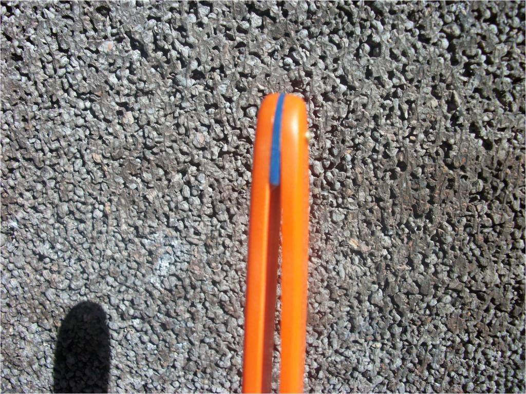

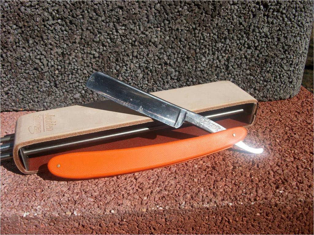

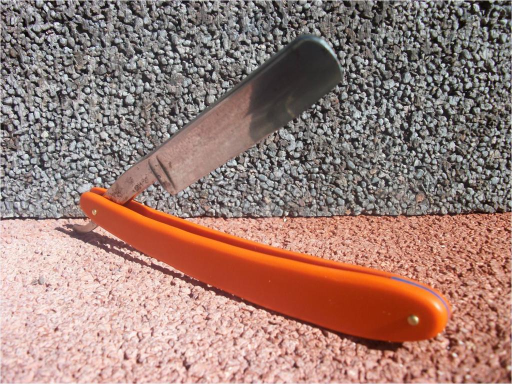

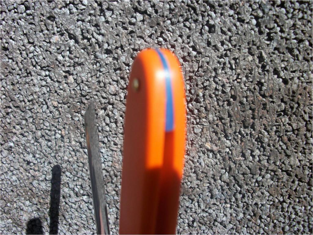

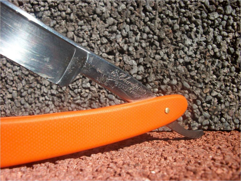

Bonjour à tous,
Je vais vous présenter ma toute première restauration.
Ce CC a été acheté sur la baie dans un lot à restaurer. Je n'ai pas examiné la photo en détail et a la réception j'ai découvert qu'un CC avait une chasse cassé au niveau du pivot, du coup cela sera ma première restauration.
Il s'agit de celui avec les chasses blanches
Malheureusement je n'ai pas fait de photo pendant la restau mais seulement une fois fini.
Pour les chasses:
Achat de plusieurs plaque de G10 dont quelques couleurs flashy.
Pour la couleur des chasses, j'ai choisi le orange, et le bleu pour l'espaceur. Le orange plutôt qu'une couleur sombre a surtout été choisit afin de voir précisément les défauts sur les chasses (formes, rayures, etc.).
ensuite:
-dessin des futurs chasses sur un modèle déjà existant
-découpe grossière à la scie à chantourner
-ponçage papier grit: 80, 120, 240, 400, 600
-découpe, collage avec super glue et ponçage d'un espaceur bleu avec les même grit.
Assez content du résultat. Quelques détails à corriger pour le prochain notamment ne pas casser l’arrête intérieur des chasses au niveau de l'espaceur, sinon cela se voit au collage.
Pour la lame:
-grattage au cutter de la rouille (il y en a beaucoup)
-pierre d'argent avec chiffon pour polir la lame (disparition du léger marquage qu'il y avait sur la lame)
-papier de verre grit 240 pour enlevé une dent sur le fil
-affûtage rapide sur papier 400 et 600
-coticule avec boue puis sans boue
-cuir pâte verte
-cuire nu
Bon je ne suis pas satisfait de l’affûtage de la lame, j'ai du aller trop vite ou alors le saut est beaucoup trop grand entre le papier 600 et le coticule
Je reprendrais a partir du coticule avec boue.
Pour le rivetage:
-pas de rondelle
-clou en laiton
-marteau rond
Je suis assez content de mon matage, après j'ai mis pas mal de coup sur les chasses mais sans conséquences (j'ai bien lu vos conseils, plein de petits coups sans forcer).
Bon assez d’écrits, voici le résultats en image.
Désolé pour la qualité des photos, je ferai mieux la prochaine fois.
Et voila ma première restauration.
Qu'en pensez-vous? qu'est-ce que je dois améliorer?

Beau boulot pour une première !!!!  Okay
PostPosted: Sun 2 Mar - 20:23 (2014)    Post subject: Ma première restauration: vos avis et conseils? Reply with quote
Bravo beau travail Okay
PostPosted: Mon 3 Mar - 10:54 (2014)    Post subject: Ma première restauration: vos avis et conseils? Reply with quote
c'est tout bon Sylvainvi  Okay
ton centrage de lame est comment?
Joined: 28 Sep 2012
Posts: 519
PostPosted: Mon 3 Mar - 11:09 (2014)    Post subject: Ma première restauration: vos avis et conseils? Reply with quote
Yes bien joué !
Bon je suis pas fan du G10 orange par contre, mais bon tu sais hien, l'égoût et l'écouleur... Toussa quoi Wink
PostPosted: Mon 3 Mar - 11:52 (2014)    Post subject: Ma première restauration: vos avis et conseils? Reply with quote
pas fan de la couleur mais le rendu est sympa.
faudrait que je tente une chasse en G10  Mr. Green
PostPosted: Mon 3 Mar - 11:59 (2014)    Post subject: Ma première restauration: vos avis et conseils? Reply with quote
moi le orange j adore !! Par contre moins fan du bleu
En tout cas beau taff  Okay
