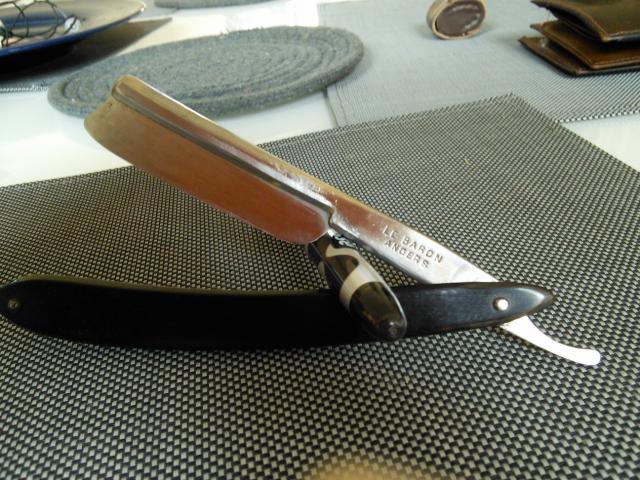

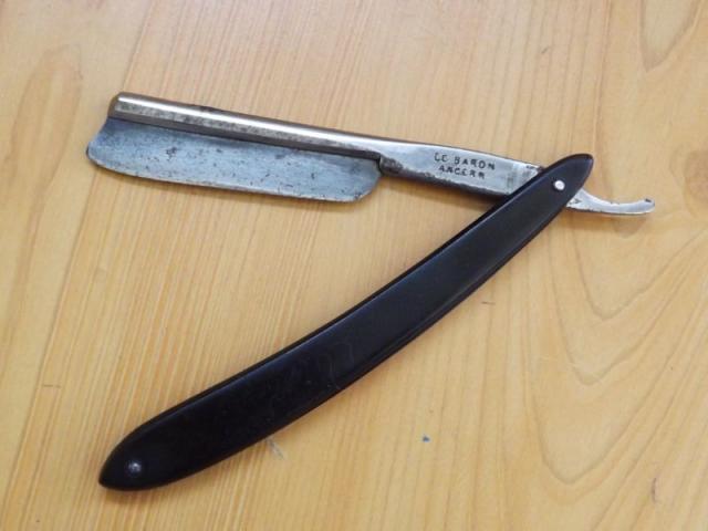

Sinon je rencontre de nouveau un pb d'affutage. Le but est toujours de me faire la main mais je suis passé d'un petit CC à la frame back
Voici les photos avant/après nettoyage, c'est pas parfait mais l'idée est de le rendre SR pour pouvoir en envoyer un autre, bien plus cher, chez un pro (sans doute toi, SFURAX) sans être démuni.
Bref, je galère à faire sortir un fil parfaitement rectiligne sur un des côtés du CC à la 250 synthétique... Enfin ça va encore mais ensuite quand je monte en grit et bien j'ai beau user ma patience jusqu'à la corde, ça coupe vaguement quelques poils de bras en sorti de 2000 (j'ai les grit suivants 250/800/2000/5000/Dragon Tongue)
