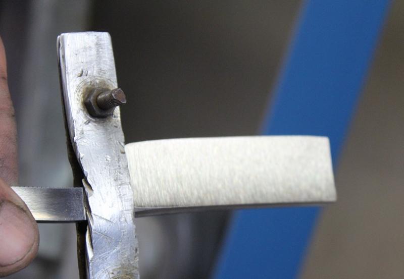

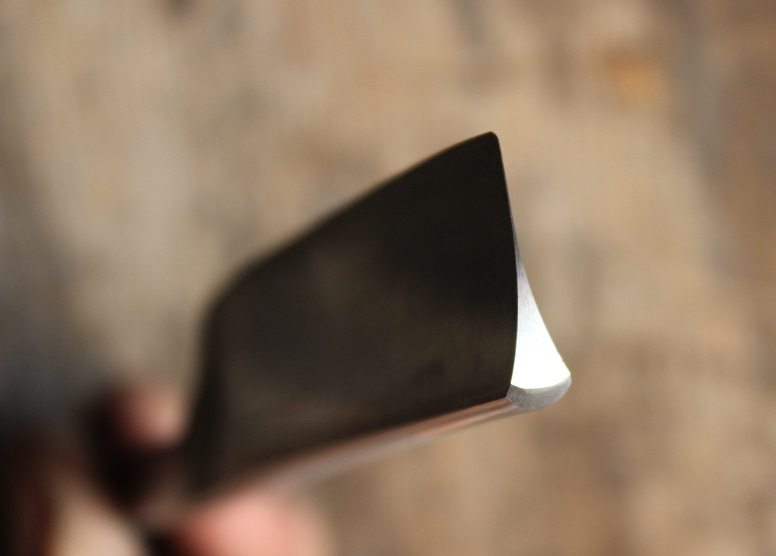

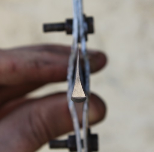

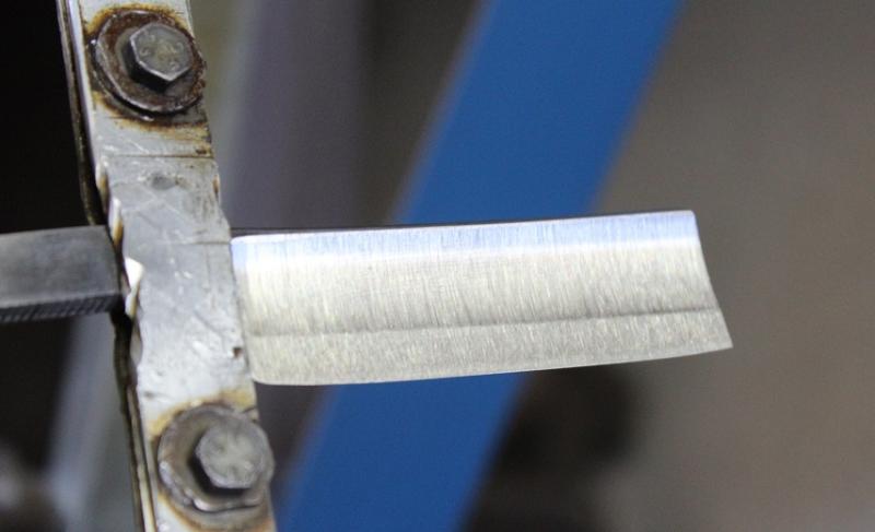

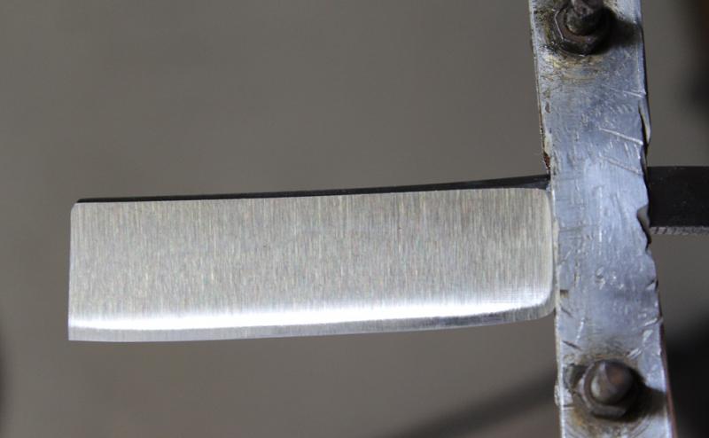

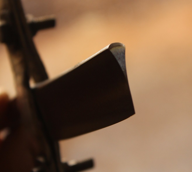

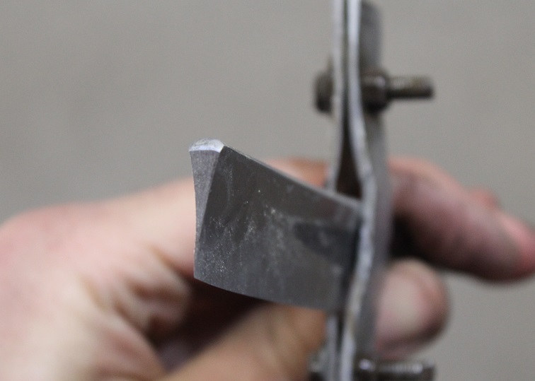

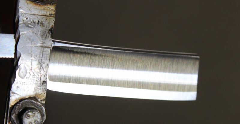

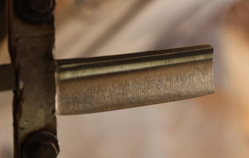

Nouveau post, maintenant c'est tout en flex avec nouveaux Grind, pour commencer, rien de mieux qu'un petit WIP sur la réalisation de ces nouveaux rasoirs, dans la veine des Solingen et autres CC moderne Japonais.
en 1 avoir un 7/8 trempée et émouture finie near wedge, donc la roue de contact de 200mm pour émouture
Après, on passe a la roue de 80mm et on fait ce que j'appelle une gouttière :
Après pareil de l'autre coté, et le but et de descendre la gouttière jusqu'au fil (a mi parcours) vous cache pas que j'y suis pas arrivé du premier coup
Puis gouttière descendu jusqu'au fil
On recommence mais cette fois roue de 40mm, ma plus petite
la on voit bien la différence d'émouture de chaque coté entre la roue de 80 et 40mm
pareil on descend la gouttière jusqu'au fil  bien parallèle sans faire de facettes ou truc du genre.
puis après c'est du travail d'égalisation des 2 émoutures,
Et voila la lame finie brut de back, restera a faire 2 3 petites finitions et surtout polir pour que ça soit poli Very Happy

C'est du boulot Smile trois émoutures Smile. Moi il m'en faudrait 4 car je commence par faire une émouture plate avant le premier creux Very Happy
MessagePosté le: Lun 24 Mar - 19:24 (2014)    Sujet du message: Ali's Blade - Nouvelle saison Shave my Flex Répondre en citant
Merci ! y en a qui aiment bien les WIP et comme, il y en a pas sur les full hollow, c'était l'occasion Very Happy
Oui Ben, c'est plus long, mais faut pas que ça soit plus cher, avec l'entrainement ça ira plus vite Very Happy comme quand je ré-emballe une galette de Pu Erh, je suis lent et c'est pas beau,

C'est ton travail d'égalisation des deux émoutures sans "contre-roue" qui me fascine.Tu as vraiment chopé le truc !
(Impressionnant le gong fudu remballage de pu'er ;-)).
MessagePosté le: Mar 25 Mar - 14:17 (2014)    Sujet du message: Ali's Blade - Nouvelle saison Shave my Flex Répondre en citant
Yes Ben, c'est vraiment un autre sensation avec les aciers qu'on utilise, pourtant c'est le même angle de CC et le même biseau, si c'est évidé mais pas flex, c'est super tranchant/agressif, des qu'on y met le flex, ça change radicalement.

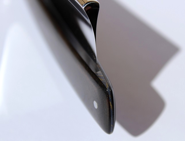

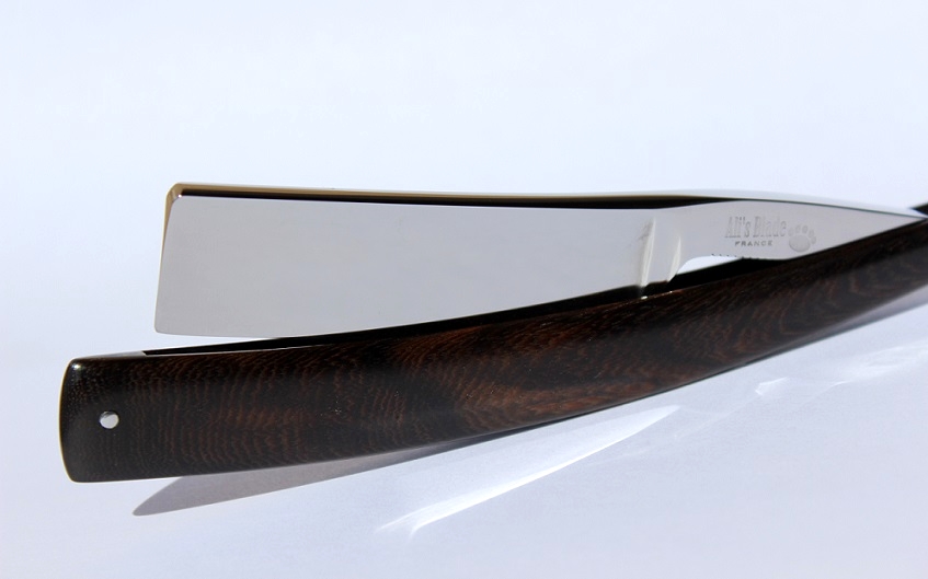

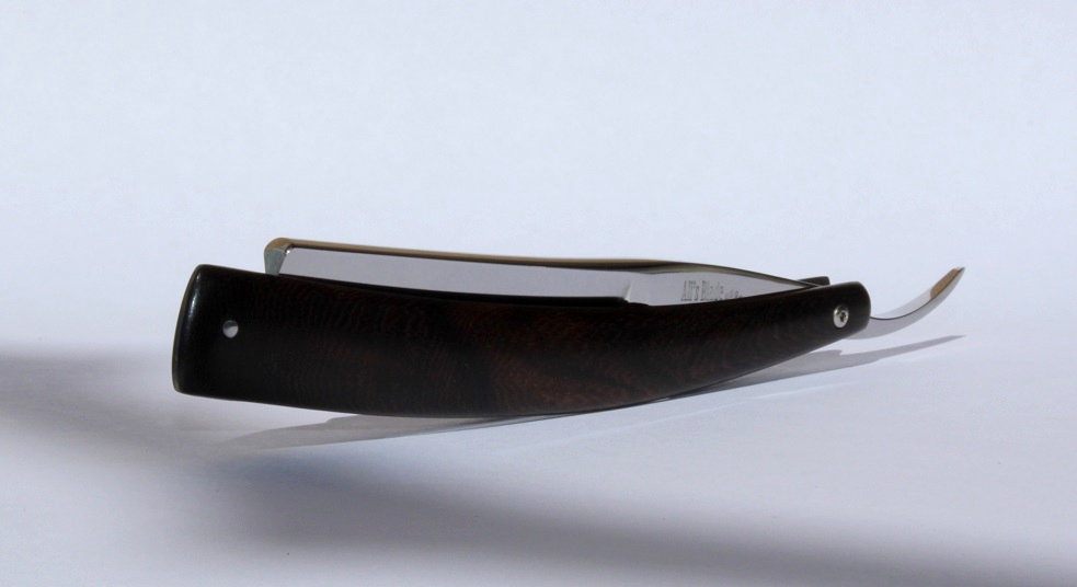

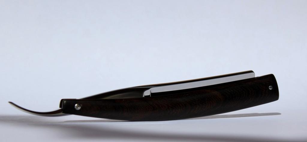

la chasse est faite, Gaiac et espaceur M3 Lapis Lazuli
Inscrit le: 21 Mar 2014
Messages: 342
MessagePosté le: Mer 26 Mar - 12:17 (2014)    Sujet du message: Ali's Blade - Nouvelle saison Shave my Flex Répondre en citant
Le bois est superbe !! Dommage que la photo manque un peu de netteté côté gauche, j'aurai bien voulu voir cet espaceur de plus près.
J'ai hâte de voir cette nouvelle lame montée... Bô boulot comme toujours (j'ai parcouru les posts sur tes créations °_°) Respect Monsieur !

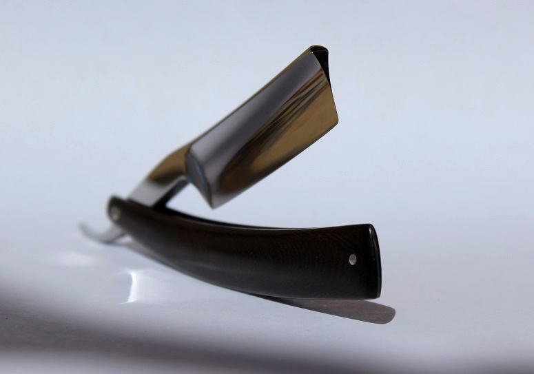

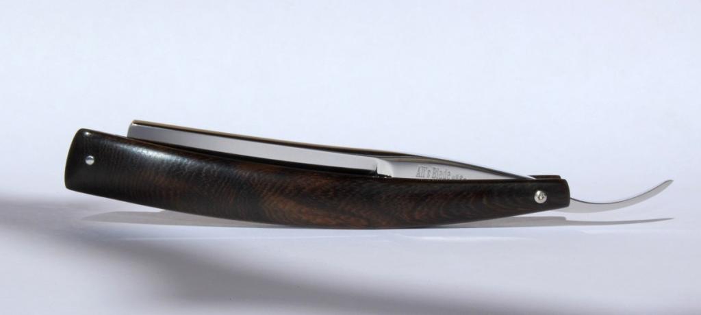

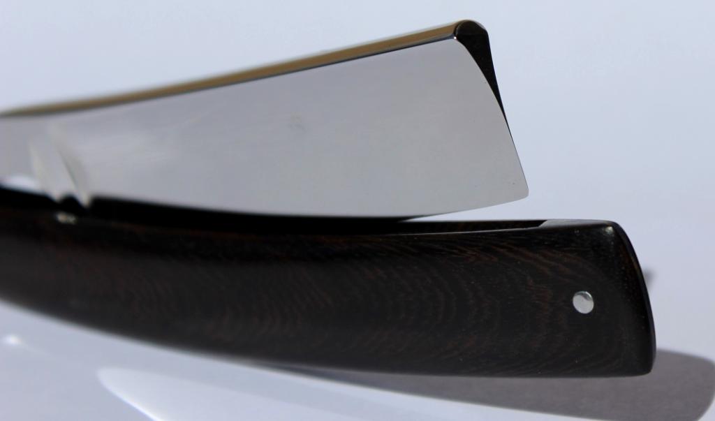

MessagePosté le: Mer 26 Mar - 20:54 (2014)    Sujet du message: Ali's Blade - Nouvelle saison Shave my Flex Répondre en citant
Merci Titoudanet ! j'ai fait plein de photos là  Very Happy

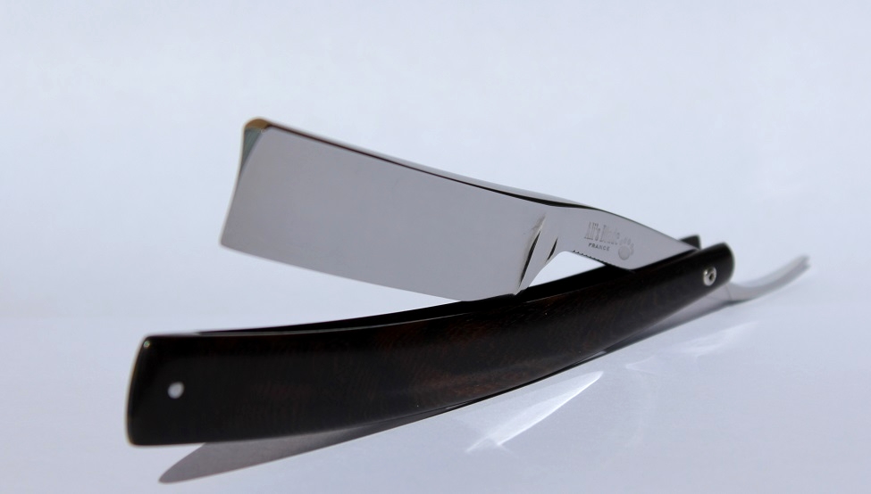

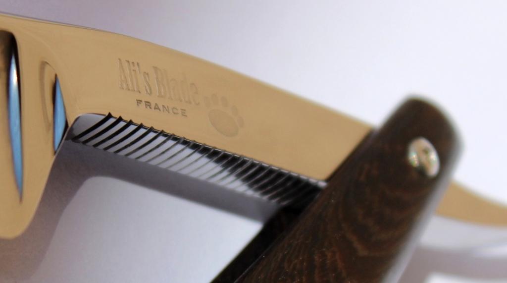

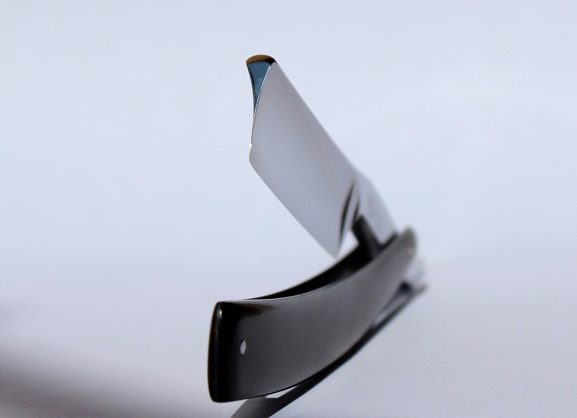

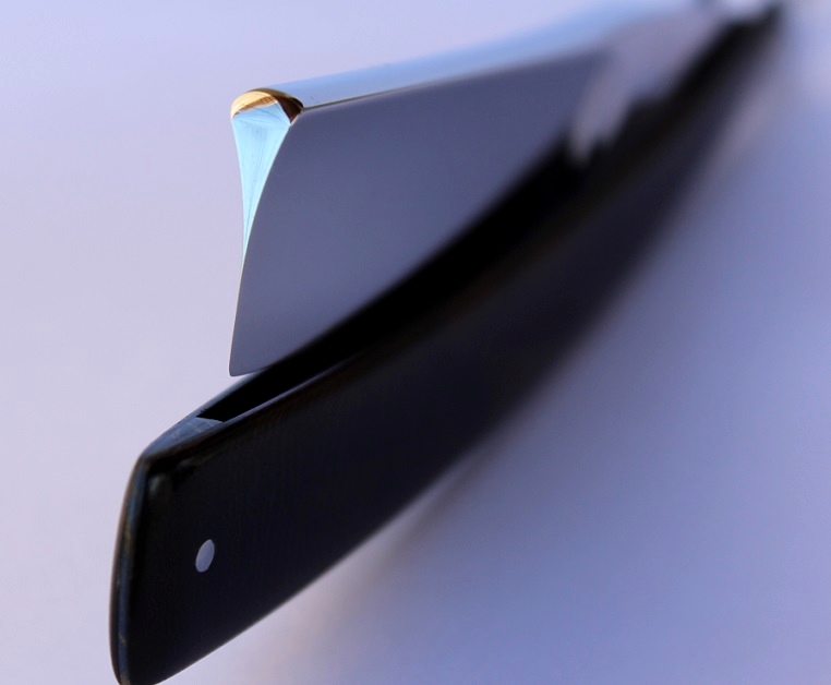

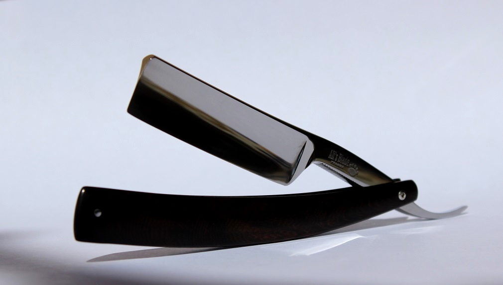

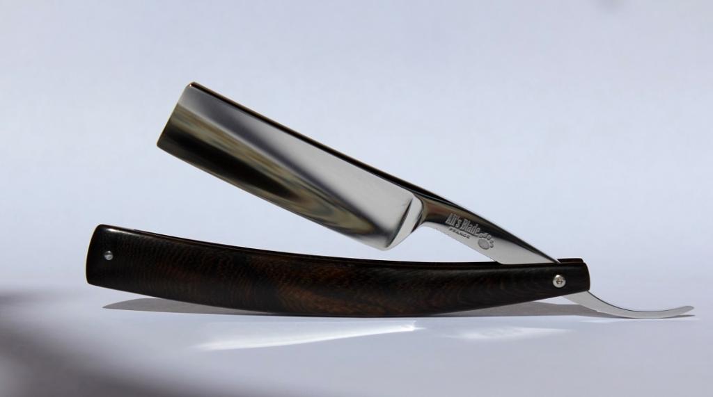

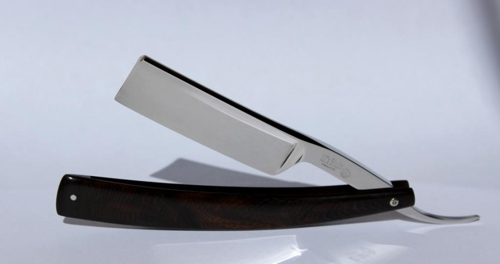

Donc Tribute to TANIFUJI, 7/8 - C130 - Flex Hollow, fini cet aprem.
Pour ceux qui ne savent pas qui est Tanifuji, c'est un forgeron/polisseur Japonais qui a fait des rasoirs et qui a fait les finitions et polissages sur les CC Iwasaki "européen". Je ne sais pas si il est encore vivant ou mort, mais hommage quand même.
Inscrit le: 10 Mai 2013
Messages: 712
MessagePosté le: Mer 26 Mar - 21:13 (2014)    Sujet du message: Ali's Blade - Nouvelle saison Shave my Flex Répondre en citant
La finition sur la dernière photo est juste à tomber !  Et le rasoir est juste  ...
