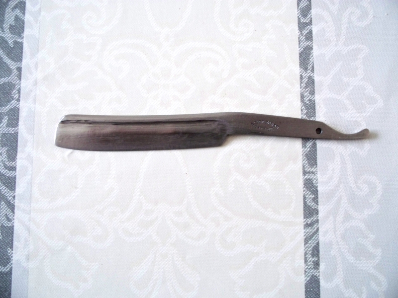

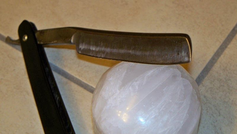

Bonjour à tous,
Me retrouvant avec un vieux cc qui devait être en quarter hollow et 6/8 et que j'ai récupéré étant plus près du near wedge en 5/8.
J'ai décidé de faire un essai en transformant ce cc impossible à affiler du à un dos trop épais.
J'avais ça au début :
Et j'ai décidé de faire un essai.
Il va donc devenir un faux frameback.
Pour le moment, j'ai tailler la forme :
Il me reste à lisser les contours et à désépaissir la lame.
La suite au prochain épisode...

Impossible à affuter  ??? dos trop épais, c'est bien la première fois que j’entends ça  Sad ....en tout cas un sacré saccage...

J'avais un dos de 6mm pour une largeur de lame de 12mm, ce qui donne un angle de 29°, donc pas super pour un rasoir.
Après saccage ou non, la vie est faite d'expérience... Si ça ne fonctionne pas, je pourrais dire que j'ai essayé.

C'est bien pour ça que j'ai choisit un noname qui ne m'a rien coûté.
J'aurais pas osé sur un cc de grande marque (je ne suis pas fou quand même).
