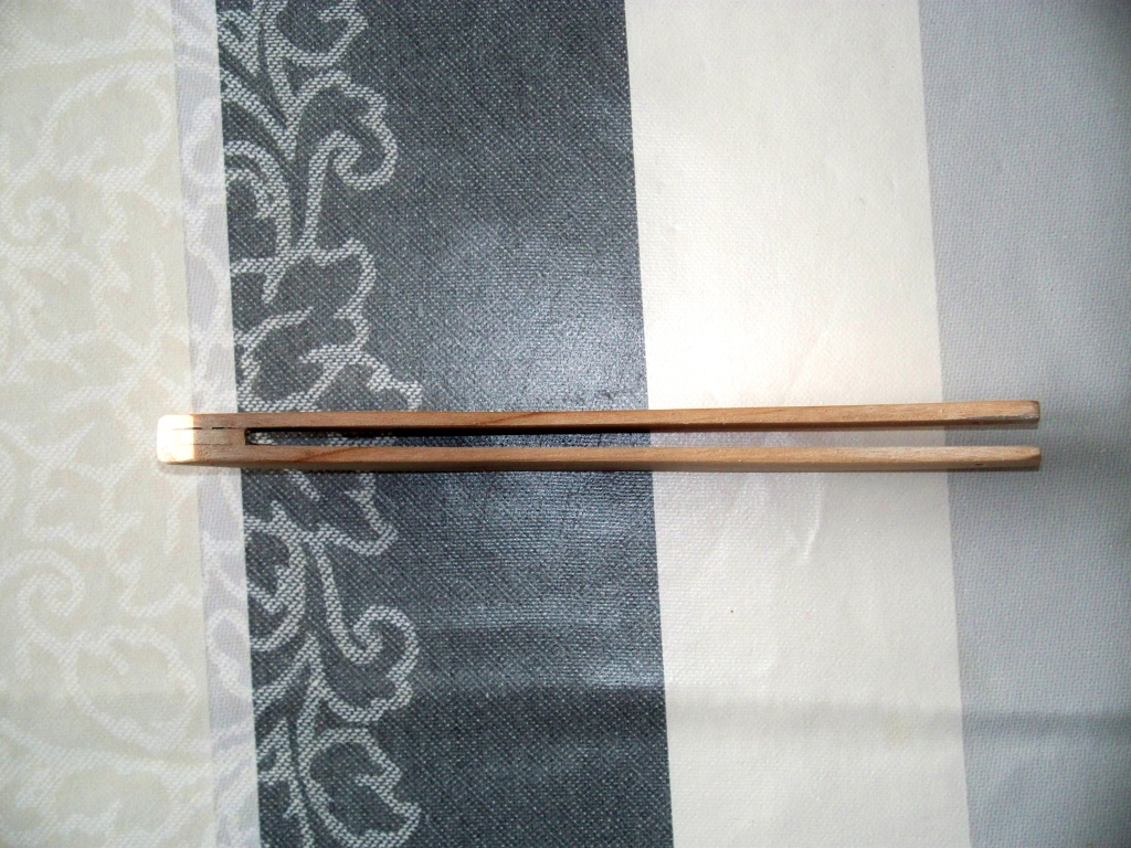

Bonjour à tous,
je viens de finir mes premières chasses en bois dans le but de remplacer celles d'origine de mon Le Grelot qui ne sont pas centrées et usées.
Place aux photos :
Petites questions aux plus expérimentés d'entre vous : Je les laisse comme ça, où il faut les peindre ?

MessagePosté le: Dim 6 Avr - 10:40 (2014)    Sujet du message: Mes premières chasses en bois Répondre en citant
Je crois surtout qu'il va falloir les protéger contre l'humidité : l'huile de lin et la térébenthine sont tes amies... Wink

MessagePosté le: Dim 6 Avr - 11:15 (2014)    Sujet du message: Mes premières chasses en bois Répondre en citant
Je crois que ce type de bois est traité. Mais je ne sais pas traiter pour quoi.

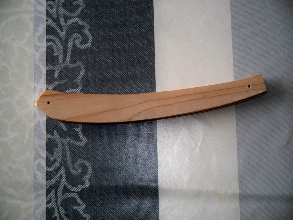

MessagePosté le: Lun 7 Avr - 11:27 (2014)    Sujet du message: Mes premières chasses en bois Répondre en citant
Et voici, elles ont virées au rouge et sont maintenant montées...

MessagePosté le: Lun 7 Avr - 15:08 (2014)    Sujet du message: Mes premières chasses en bois Répondre en citant
AMHA ça manque sévèrement de finesse...

MessagePosté le: Lun 7 Avr - 17:11 (2014)    Sujet du message: Mes premières chasses en bois Répondre en citant
heu... c'est original... et un peu brut de décoffrage

MessagePosté le: Mar 8 Avr - 07:10 (2014)    Sujet du message: Mes premières chasses en bois Répondre en citant
Salut Exodus56 !
L'idée de base est bonne, mais je trouve aussi que ça vaudrait la peine de fignoler un peu ça. Affiner un peu les extrémités, donner un angle sur le flanc des plaquettes et un petit polissage fin.
Même si tu y repeins par dessus, ça aura l'air mieux fini Wink
Bon après c'est toi le maître à bord Okay

MessagePosté le: Mar 8 Avr - 21:08 (2014)    Sujet du message: Mes premières chasses en bois Répondre en citant
Merci pour ces critiques, étant donné que ce sont mes premières. Et après utilisation, elles ne me plaisent pas non plus, je vais donc les retravaillés.
Et vu que j'ai complètement démonté la palette, il me reste du bois pour réessayer.
Quand je maîtriserait sur ce type de bois, je passerai au morceau de bouleau que j'ai en stock et peut être à l'os ensuite (parce que ça aussi j'en manque pas).

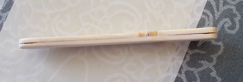

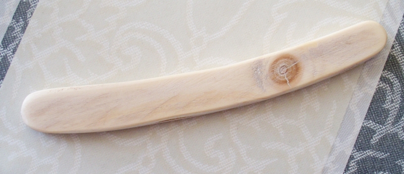

MessagePosté le: Jeu 10 Avr - 13:22 (2014)    Sujet du message: Mes premières chasses en bois Répondre en citant
Voici un nouvel essai de chasses plus classique. Elles sont encore collées au double face.
J'ai encore du ponçage de finition à faire.
Est-ce que je dois descendre jusqu'au 1000 pour la finition, ou du 500 suffit pour du bois ?

MessagePosté le: Jeu 10 Avr - 13:50 (2014)    Sujet du message: Mes premières chasses en bois Répondre en citant
Du peux descendre encore plus bas, mais pour un bon rendu il faudrait utiliser un bois plus dur...
Enfin pour rendre l'état de surface plus homogène, tu pourrais utiliser du bouche-pores entre les phases de ponçage final.
P.S : Je serais toi, j'aurai un peu peur du "noeud"... Quasi certain que ça va péter à ce niveau là :-/
