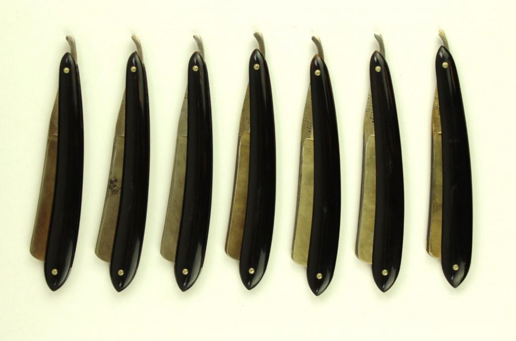

Superbe !!
Encore du très beau boulot Nanou !!
Des chasses comme à l'origine :
Et un grand merci à Charlie pour l'historique :
