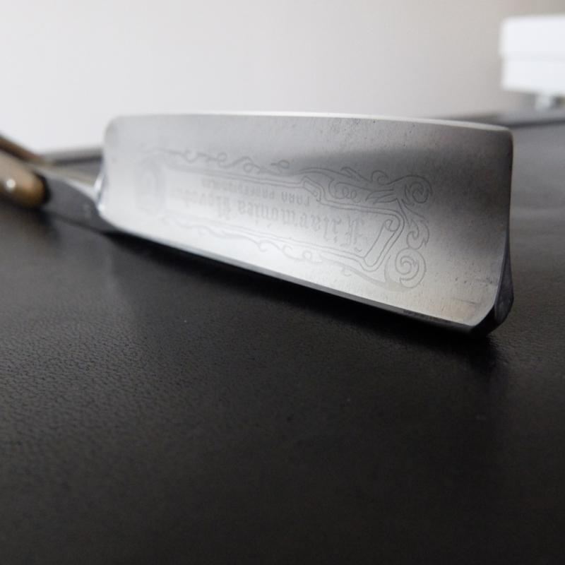

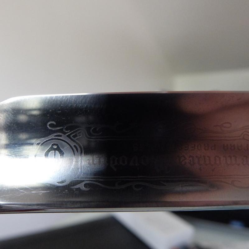

Affilage Filarmonica 14 Novodur

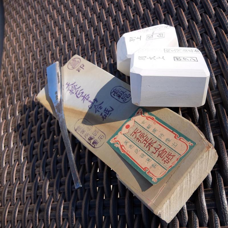

Passage sur Synthetic Stones
1000 Matukusuyama
AOTO Matukusuyama
JNAT avec Nagura Botan Tenjyou et Mejiro (c'est le kami du concours TYT2014 qui va y passer aussi !)
Kyoto Shoubudani (Mine) Awasedo (Finish Stone) Saikoukyuuhin (Best Quality) Cross Mizuasagi & Asagi (color)
Ensuite cuir avec Pate Diamant 0.5 et 0.25
Puis KANAYAMA Cordovan Strop 80K peau de peche et finition
Résultat

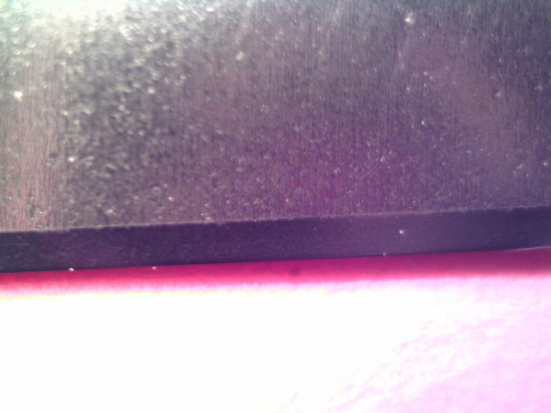

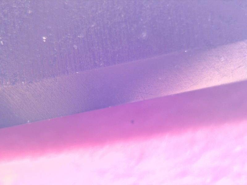

Microscope X250
Microscope X500

Wahou ca c'est du polissage!! Le fil est top. Et tes pierres sont très belles. Beau matos que tu as là sfurax

p***** c'est propre comme fil,

Un fil comme ça va encaisser beaucoup plus de rasage avant de faiblir a l'usage
Un fil moyen a bon peut se degrader en moins d'un rasage , Un fil excellent prendra plusieurs rasages
