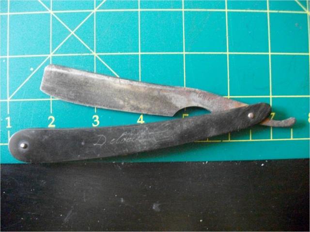

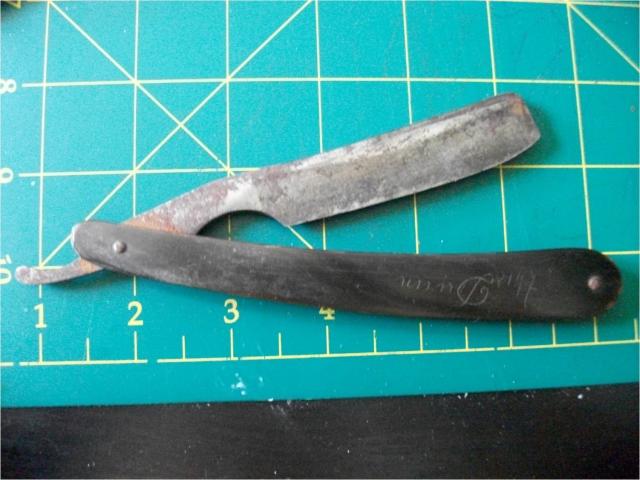

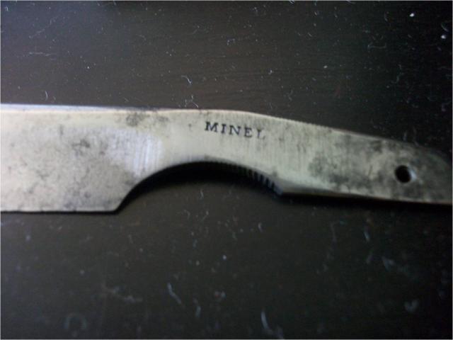

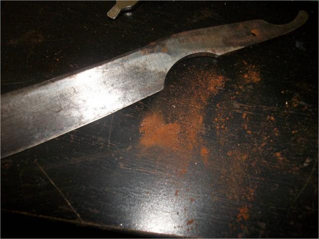

Aujourd'hui j'ai eu un peu de temps du coup je fais une petite restau d'un "Minel", chasses en corne noire.

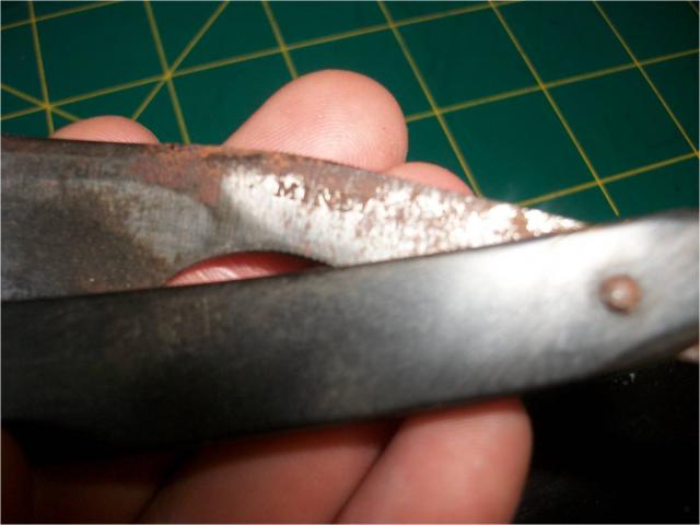

Démontage, nettoyage, polissage, rivetage, affutage et ce soir affilage et rasage.
En image:

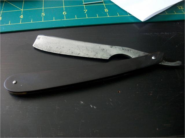

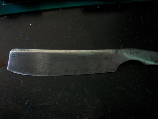

Nettoyage terminé, direction les pierres (1000/3000/coticule/ardoise)
Et voila avec le fil tiré.

Les gravures sur la chasse n'étaient pas trop profondes
Encore un CC repartit dans la vie =)...
MessagePosté le: Jeu 17 Avr - 21:36 (2014)    Sujet du message: Restauration Minel Répondre en citant

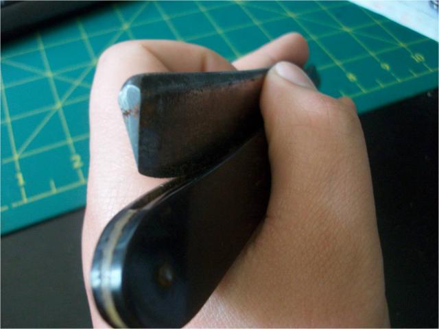

belle lame, apparemment true wedge  Very Happy
ça doit raser du paté ça ... (expression alsacienne)

MessagePosté le: Jeu 17 Avr - 22:07 (2014)    Sujet du message: Restauration Minel Répondre en citant
ben je pensais qu'il était wedge aussi mais il y a une très très légère courbure.
Et ca rase putain (lire 'putaing")!

MessagePosté le: Ven 18 Avr - 20:32 (2014)    Sujet du message: Restauration Minel Répondre en citant
Oui, c'est un wedge, le true wedge avec des cotés complétements plat n'existes pas, il y en a qu'un que je connaisse, c'est Ben Cardoso qui l'a fait Very Happy sinon il y a toujours une lègère courbure de la roue de meule.
