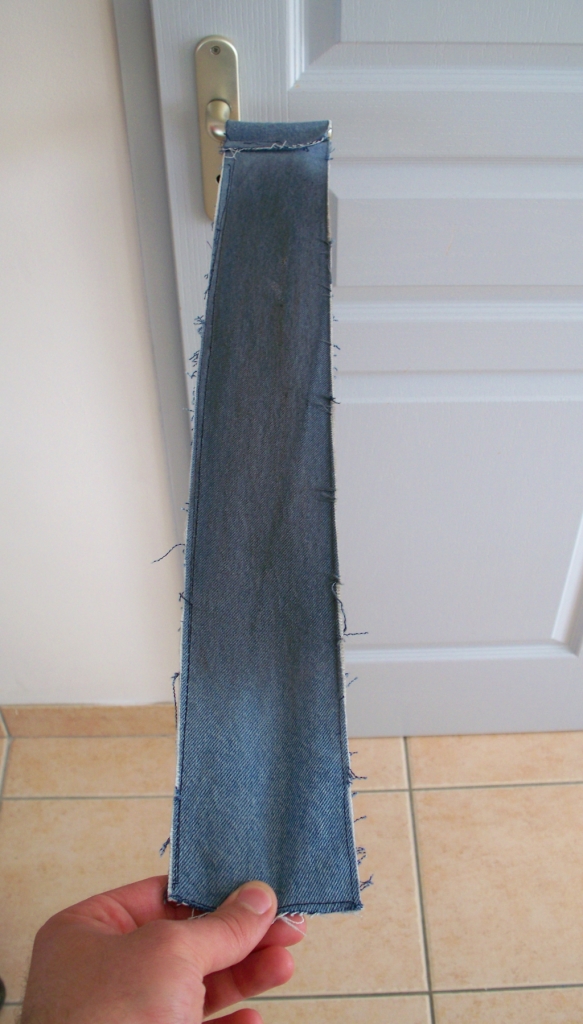

OK. C'est bon à savoir, merci. Si tu as une photo de jean pâteux qui traîne... Smile

PostPosted: Fri 9 May - 14:45 (2014)    Post subject: Un paddle en tissus pour la pâte ? Reply with quote
Et une petite photo :
C'est surrement pas du grand art (la couture n'est pas mon métier).
Sylvainvi (09/05/14)

PostPosted: Fri 9 May - 14:49 (2014)    Post subject: Un paddle en tissus pour la pâte ? Reply with quote
Mais c'est convaincant. Merci.  Smile
