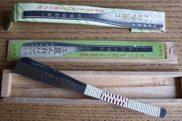

J'avais envie d'essayer le Kamisori depuis un petit moment, je vais en avoir l'occasion dans quelques jours avec ce petit bijou.

Par contre qui dit NOS dit pas prêt à raser ... Quel traitement dois je lui prévoir ? Ça doit différer d'un Cc classique, non ?
PostPosted: Fri 16 May - 23:02 (2014)    Post subject: KAMISORI Harima Fuji NOS Reply with quote
Ca dépend, si c'est comme un Iwasaki, c'est shave ready dans la boite, et comme il y a des traces polis d'affutage sur les arrêtes du dos, il doit etre bon pour seulement un ravivage ou polissage, faut voir le fil si il n'y a pas d'oxydation ou autres. si ça fait 30 ans ou plus qu'il est dans le papier, faut voir, si ça rase et que le fil est beau, tant mieux, un coup de polissage ou canevas etc et c'est parti.
Pour l'affutage, avec les gros cailloux jusqu'a 6 ou 8K, un ration 7/2 et la phase polissage a la pierre, pâtes/canevas cuir, comme un CC classique.
PostPosted: Fri 16 May - 23:06 (2014)    Post subject: KAMISORI Harima Fuji NOS Reply with quote
Merci Ali. Okay
PostPosted: Sat 17 May - 09:40 (2014)    Post subject: KAMISORI Harima Fuji NOS Reply with quote

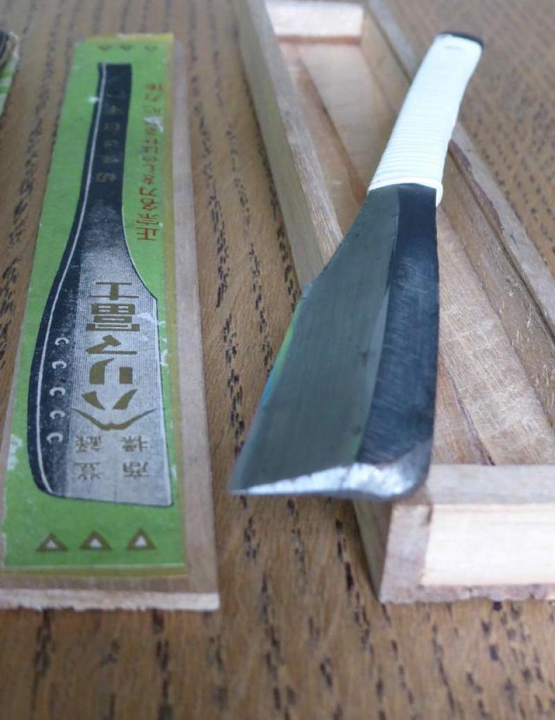

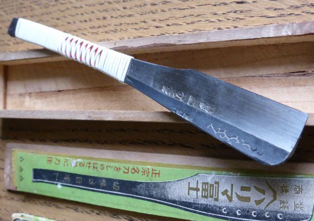

Il est tres chouette Okay normalement tu ne devrais pas descendre en dessous de la coti et encore ...il a déjà été préparé (on le voit sur la denriere photo , l'angle en haut a un meplat)
