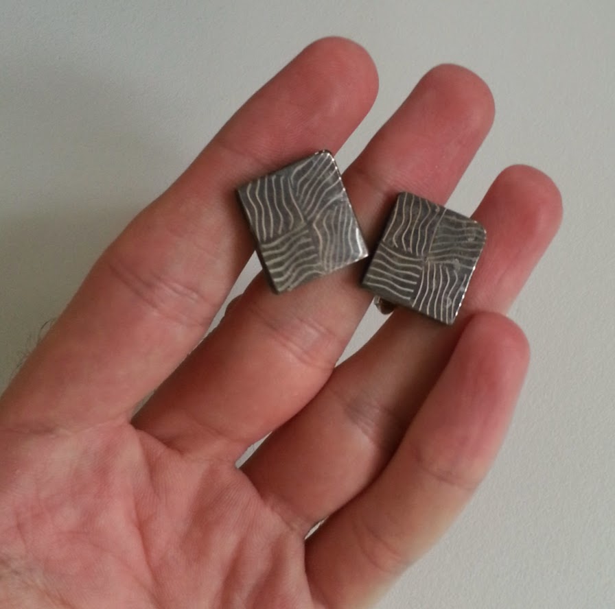

Ce n'est pas une question de restauration mais comme elle est technique, je me suis dit que je pourrais la poser ici.
J'ai acheté à coutellia un morceau de damas très simple (j'en entends déjà me dire qu'il est pas simple mais moche Mr. Green) que j'ai coupé en deux pour faire des boutons de manchettes.
Evidemment, les tranches de découpe sont toutes brillantes et je me demandais si je pouvais révéler les motifs avec un produit domestique. Du genre plonger les deux morceaux 3 jours dans du vinaigre blanc.

Y'avait pas de sulfurique chez Leclerc donc je suis allé jeter un œil à Auchan et j'y ai trouvé un détartrant contenant du sulfamique Smile
Nescafé : j'aime le café et je me refuse à acheter ça Mr. Green J'ai testé dans un espresso avec un succès très modéré (coloré mais très irrégulier).

MessagePosté le: Dim 13 Juil - 11:44 (2014)    Sujet du message: Damas : acide maison Répondre en citant
zebulon a écrit:
Si tu veux tester un produit utilisé par des pros relis les posts !!!!
C'est bien pour ça que j'ai testé le produit conseillé par cardoso
J'ai quelqus tâches sur le dessus cependant Confused
