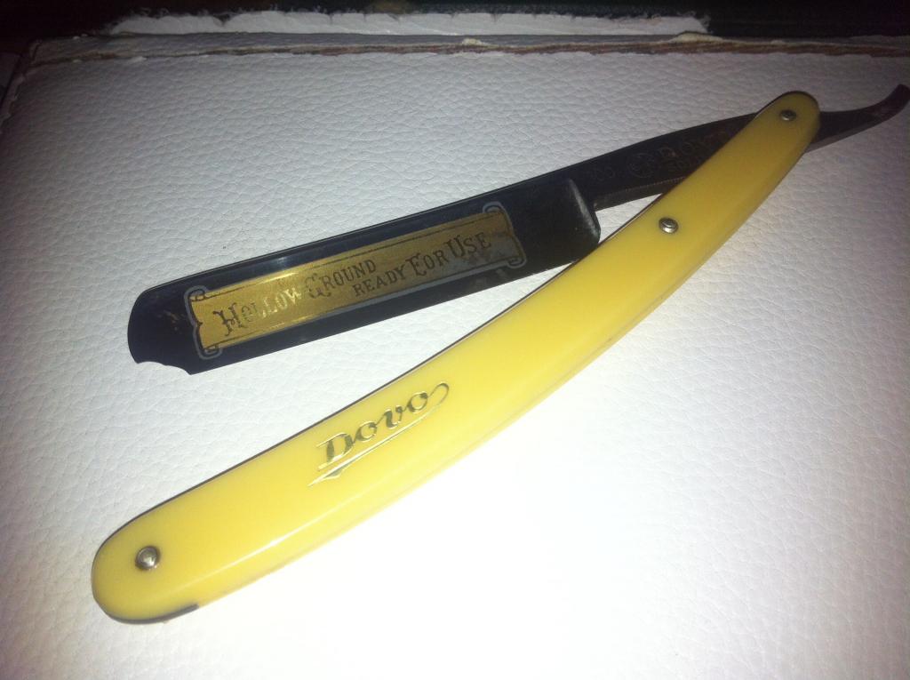

Je suis nouveau dans le rasage au coupe choux.
Alors voilà, j'ai retrouvé le coupe choux qu'utilisait mon grand père (que je n'ai pas connu). Ce coupe choux a donc une grande valeur sentimentale pour moi
Le voici :
Je viens de l'envoyer un thiers pour rénovation via Planète Rasoir, il m'est revenu niquel, mais voilà...

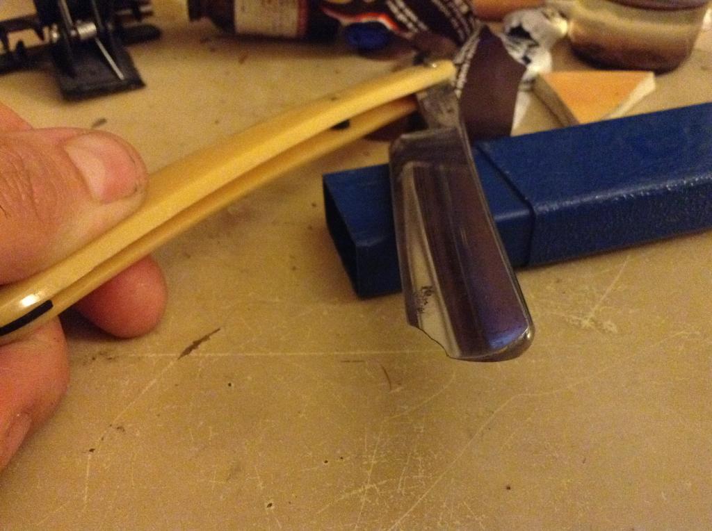

Première utilisation et il me glissé des mains et il tombe dans le lavabo ! J'ai tellement les boules si vous saviez, mais bon ce qui est fait est fait.
Quelqu'un peut-il me dire si ce coupe choux est toujours bon a utiliser ? Il coupe toujours bien sur mais y a t-il une lésion peut être plus profonde ? Je demande car je ne m'y connais pas du tout. J'en suis qu'a mon 3eme rasage avec ce coupe choux.
Aussi, quelqu'un peut-il me dire le type de lame que c'est et la réputation de ce CC ? Bonne qualité ? Il y a noté 300 sur la lame...ce qui veut dire ?
voici la boite :
Toutes informations est la bienvenue, avec beaucoup d'indulgence pour un non initié !

MessagePosté le: Jeu 5 Juin - 20:06 (2014)    Sujet du message: Lame CC DOVO cassée Répondre en citant
Dans l'état actuel, il n'est pas super pour se raser... mais il est tout à fait récupérable. Je peux voir ça si tu veux.
Après c'est un très bon rasoir, les dovo fritz Bracht sont les meilleurs. Pour le type de lame, je dirais 5/8 complètement évidé, parfait pour commencer.

En effet, le bobo n'est pas trop mal placé. Il pourra encore raser avec quelques soins habiles.

Ton cc est toutafait récupérable et il rasera encore pendant des années Very Happy

Après je sais pas si il y a du monde sur Paris pour t'aider. Sinon tu l'envoie par la poste.
Inscrit le: 26 Fév 2014
Messages: 255
MessagePosté le: Jeu 5 Juin - 21:52 (2014)    Sujet du message: Lame CC DOVO cassée Répondre en citant
Sinon, peux-tu faire une photo vu de dessous pour voir la lame bien a plat et d'une taille un peu plus grande ?

MessagePosté le: Jeu 5 Juin - 22:13 (2014)    Sujet du message: Lame CC DOVO cassée Répondre en citant
Pour moi la meilleur solution va être d'arrondir le fil. Ca va donner un bout couteau a beurre.

Arrondir le fil signifie qu'il sera moins tranchant ?

MessagePosté le: Jeu 5 Juin - 22:40 (2014)    Sujet du message: Lame CC DOVO cassée Répondre en citant
Non, juste que sur le bout, ton fil ne sera plus droit mais arrondi.

MessagePosté le: Jeu 5 Juin - 22:41 (2014)    Sujet du message: Lame CC DOVO cassée Répondre en citant
Soit cette solution, soit on rétrécit la longueur de la lame.

MessagePosté le: Jeu 5 Juin - 22:43 (2014)    Sujet du message: Lame CC DOVO cassée Répondre en citant
La première option semble la meilleure non ?

MessagePosté le: Jeu 5 Juin - 22:45 (2014)    Sujet du message: Lame CC DOVO cassée Répondre en citant
Elle demande moins de travail. Après, peut être que d'autre personnes ont de meilleurs solutions.
