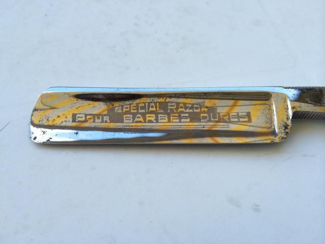

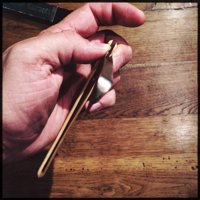

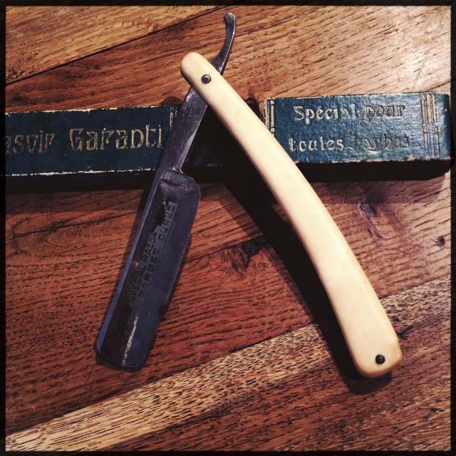

Aujourd'hui petite foire à la brocante près de chez moi. Pas mal de professionnels et plusieurs CC. J'ai été très très raisonnable et n'ai ramené qu'un coupe chou.
Un Véritable FRITISSE au dos plat.
Il avait une énorme dent ... J'avais du temps ...
Il n'en a plus (de dent) Okay

Une belle lame... et c'est tellement plus beau sans dents...

gilette > j'ai alterné les passages sur une pierre à faux (lame perpendiculaire à la pierre) et une pierre japonaise (400) (dos relevé comme un couteau de cuisine).
Ça m'a pris un bon moment mais il vaut mieux ne pas aller trop vite, enfin je pense. Smile

Ouf le boulot pour rattraper une telle dent, respect Padre.
Tu l'as testé, l'angle du biseau a dû est pas mal modifié, ca passe quand même?
En tout cas la gravure était assez haute ce qui a permis du la garder assez loin du fil, je trouve ca moche quand la gravure est trop proche du fil.

Je n'ai pas encore refait le biseau mais je pense que ça ira. Okay

Oui tu ne devrait pas avoir de problème pour le biseau, au pire, il sera un peu plus large.
