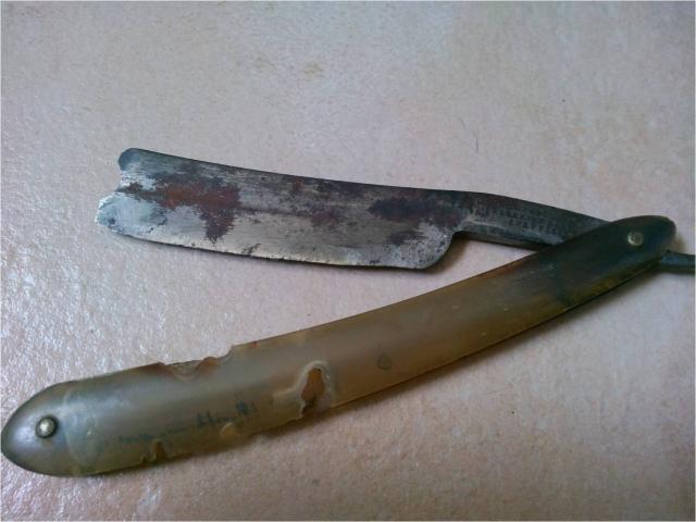

Le SAC de juin se rempli!  Mr. Green

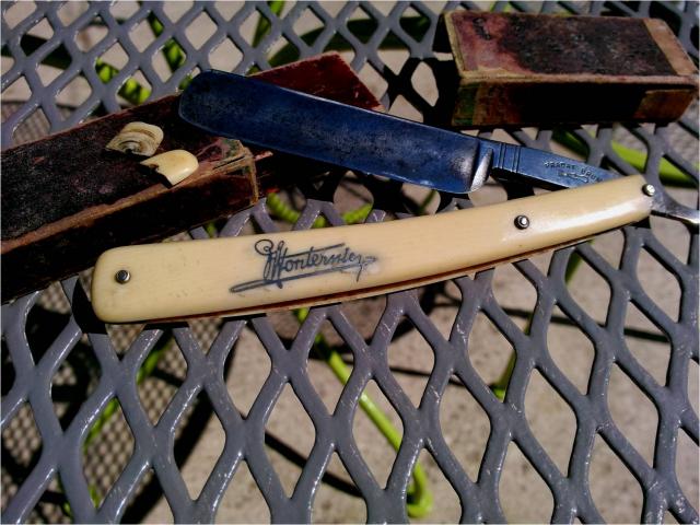

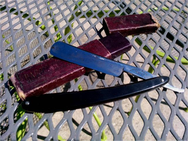

Deux PRADA Brun

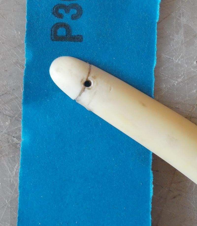

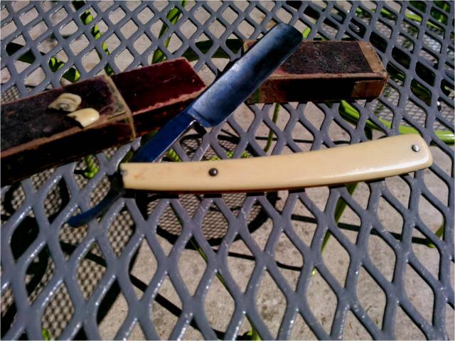

Avec ce dernier, comment sauver la chasse?
J'ai les deux bouts manquants, qui y étaient collés mais très mal fait. Je sais pas si c'est possible de bien les coller sachant que c'est en plein sur les rivets.
Sinon je refais une chasse mais en perdant l'incrustation, sauf s'il y a possibilité de la récupérer et de la transférer. L'avis des spécialistes?

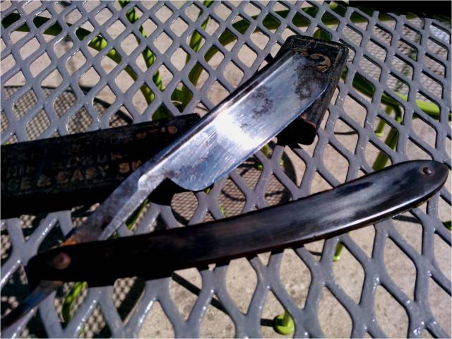

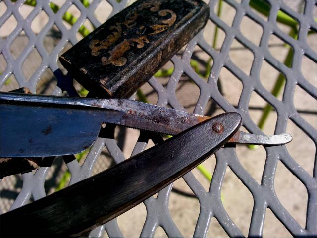

ensuite un GELLE FRERES Paris.
Celui là n'a semble-t-il pas de chasse adaptée, c'est le bout du nez qui vient en contact avec l'espaceur quand il est fermé.

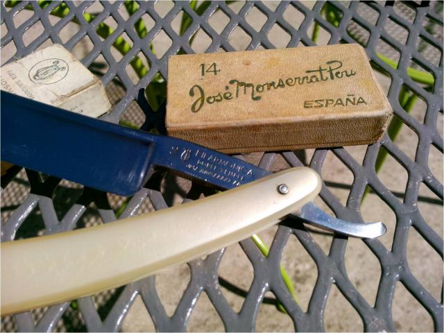

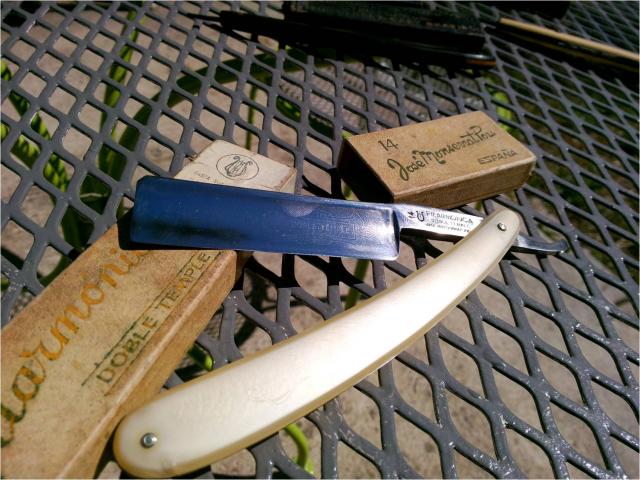

enfin un fila 14
Celui là est presque nickel, petit nettoyage et passage sur la pierre.

De bien belles pièces
Pour les chasses cassés essaie la cyano avec un petit renfort plus épais à l'intérieur (le renfort cyano bien sur) Very Happy

Le truc c'est qu'à l'endroit de la cassure, c'est pas net et c'est noirci, du coup j'ai peur que ca se voit beaucoup.
Et je viens de voir que le rivet est tordu et collé sur la chasse... ca va etre dur de le faire sauter sans faire trop de dégât sur la chasse.
Un transfert d'incrustation ne serait pas réalisable?
MessagePosté le: Jeu 19 Juin - 17:29 (2014)    Sujet du message: ils viennent d'arriver... Répondre en citant
Pour le transfert c'est sûrement réalisable il faut de la patience
Il te faut un decapeur thermique pour la décoller, en chauffant pas trop près, et ça devrais bien se passer

c'est pas trop violent un décapeur thermique?
et pour le recoller? c'est faisable sur n'importe quel matériau?
MessagePosté le: Jeu 19 Juin - 19:01 (2014)    Sujet du message: ils viennent d'arriver... Répondre en citant
Non ça va très bien le decapeur pas trop près une trentaine de centimètres
Pour le recoller la cyano va très bien

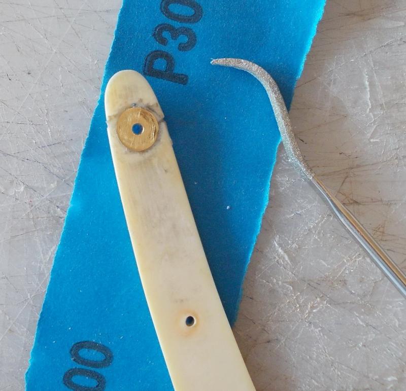

Dans ces cas je fais ainsi:  un renforcement avec une rondelle inséré dans l'intérieur de la chasse et collé avec la ciano

Pas mal aussi cette solution.
Merci

putain le gros geles freres! déchire  Okay

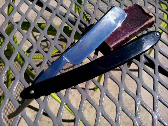

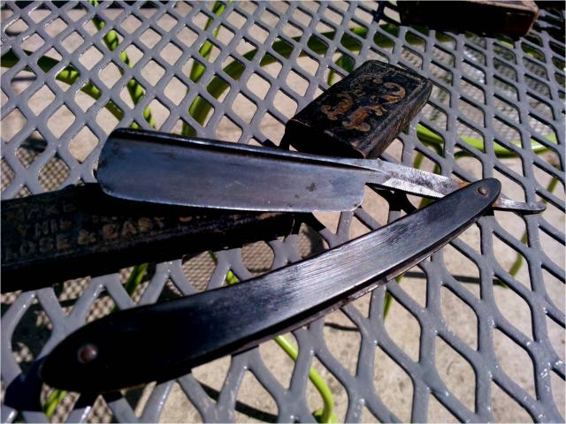

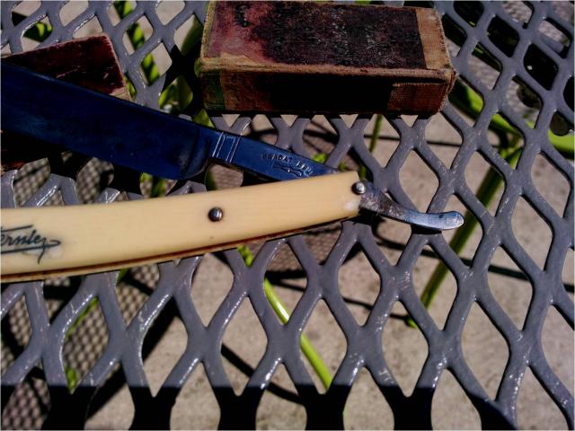

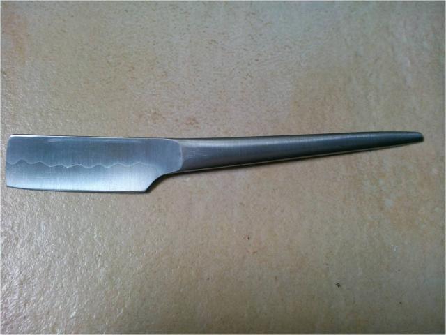

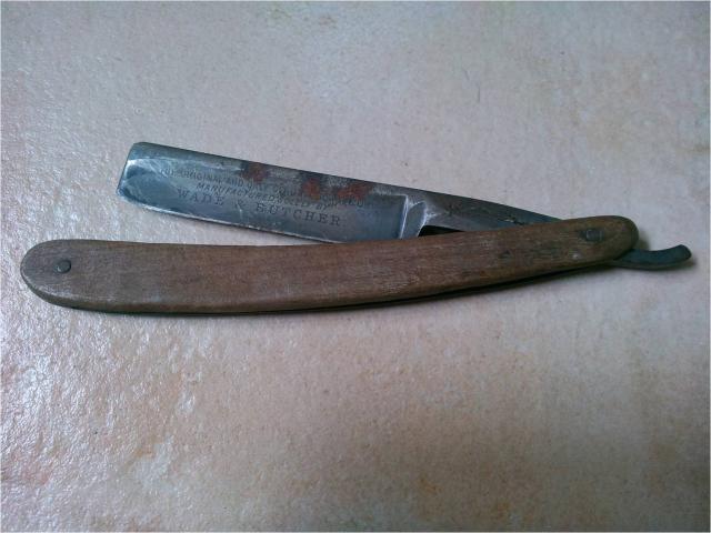

En voila 3 autres. Deux à restaurer et un neuf qui devait juste être affûté.
Un Frederick reynolds sheffield
Un Wade & Butcher
et un Kami fait par Bryan!!

dommage pour les chasses du fila, il faudrait retrouver celles d'origine...
le W&B est aussi rechassé, et pas top ... Sad
