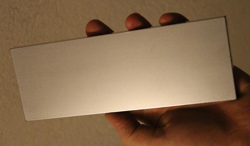

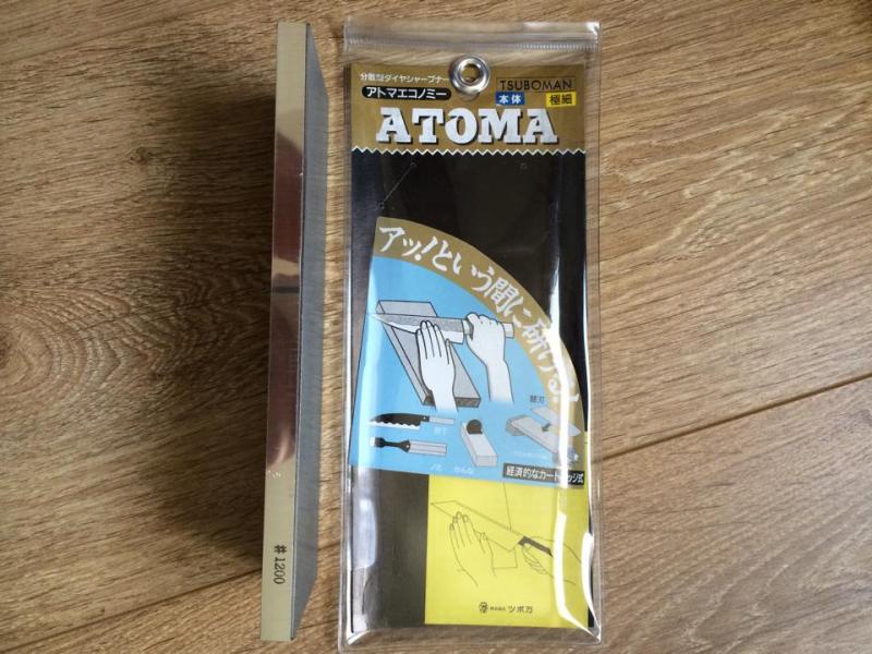

J'ai commandé une 1200, pierre diamantée faite au Japon.
tout d'abord le plan pour en avoir une pas cher, c'est Lanzhu qui m'a passé le lien, direct du Japon 57 euros FDPI, livré en 10 ou 15 jours, et super contact avec le vendeur.
http://www.toolsfromjapan.com/store/index.php?main_page=index&cPath=335…
J'ai pas testé super longtemps, je viens d'aplanir 2 pierres, une 1000 JNS et une J-Nat, et j'ai fait un biseau sur un CC pour voir.
C'est carrément très abrasif, les pierres ont été aplani rapidement, comme avec du papier grit 280 qui serait tout le temps neuf, et un biseau en 145SC, bon c'est pas l'acier le plus tenace non plus, faudrait tester sur un truc allié au tungstène ou au cobalt, mais c'est fait très rapidement, 2 fois plus rapide qu'avec mes synthétiques Japonaise.
Pour ceux qui veulent un truc qui enlèvent beaucoup de matière rapidement d'un grit de 1200, foncez, en plus on peut aplanir les pierres avec.
Également dispo en 140 - 400 - 600 grit mais pour nos CC la 1200 est suffisante a mon avis.

Retour après quelques semaines d'utilisation.
Je déconseille pour la formation du biseau, car même en grit 1200, ça fait des rayures vraiment trop profondes, il faut reprendre a la 1000 grit derrière pour les effacer.
Je ne m'en sers plus que pour aplanir mes pierres, c'est parfait, parfaitement plat, ça va très vites sur toutes mes synthétiques, céramiques, ou J-Nat.
