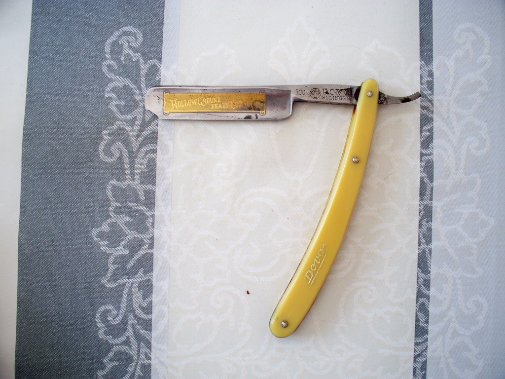

Bonjour à tous,
J'ai reçu le Dovo de shwarzi pour une petite chirurgie réparatrice du nez.
Après quelques caresses sur l'abrasif, le voilà de nouveau fier de se montrer.
Il lui reste à faire sa petite promenade sur les cailloux et il va pouvoir rentrer chez lui.

Tu as procédé comment et en combien de temps?
Inscrit le: 26 Fév 2014
Messages: 255
MessagePosté le: Jeu 17 Juil - 14:57 (2014)    Sujet du message: Dovo fritz bracht de shwarzi Répondre en citant
Ponceuse à bande sur le dos. Je passe la lame doucement et je la mouille régulièrement.
Ça m'a pris une heure.

Quel grain le papier?

@sabreur : grain 80, mais usé et je fini l'ébavurage à la main grain 1000.
