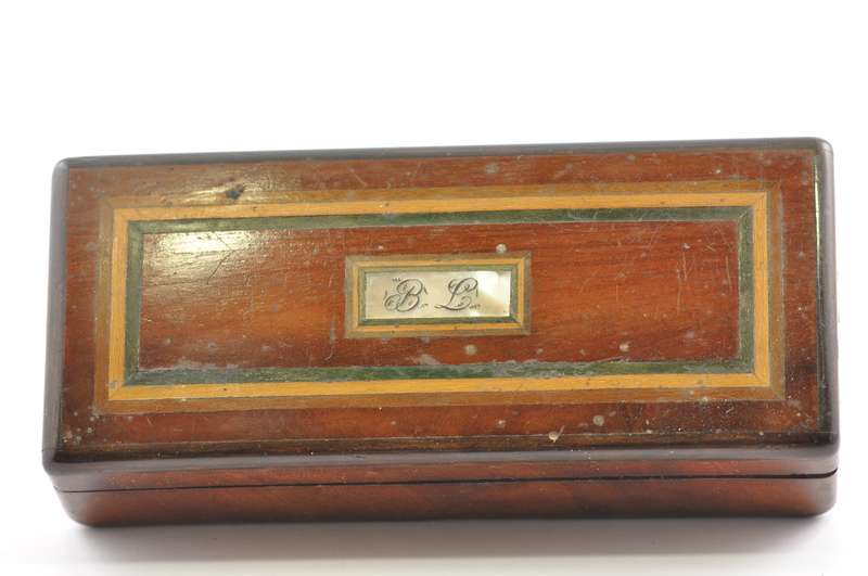

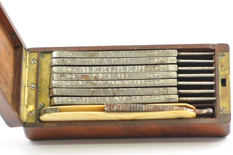

Elle m'a fait un joli petit cadeau dans un papier journal, j'étais au ange c'est une jolie boite :
J'adore ces objets fais main, plusieurs nuances de bois, une petite plaquette de nacre sur le dessus avec des initiales en script... Une jolie patine Wink
Je m'empresse donc de lui faire un gros bisous devant tant d'attention et de goût =)
Sur ce, mon ami me prends la boite des mains et me dis tout désolé, "je suis navré mais j'ai pas la clef, en revanche si tu décale le couvercle tu peu ouvrir quand même".
"Bon ben une clef je peux fabriquer ça en laiton ça devrait le faire"
Ainsi il la débloque et me la retend...
J'avoue là j'ai un peu manqué de discernement, mais la petite aura appris quelques gros mots lancés en enfilade lorsque j'ai soulevé le couvercle Shocked

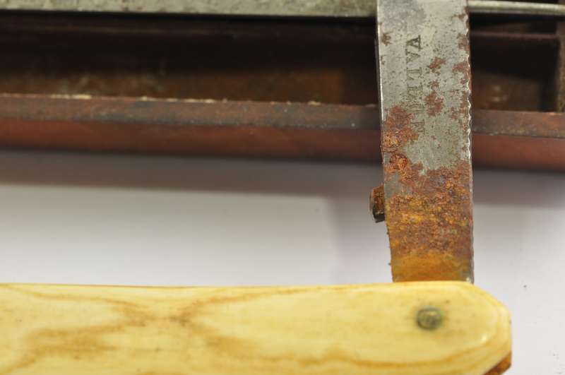

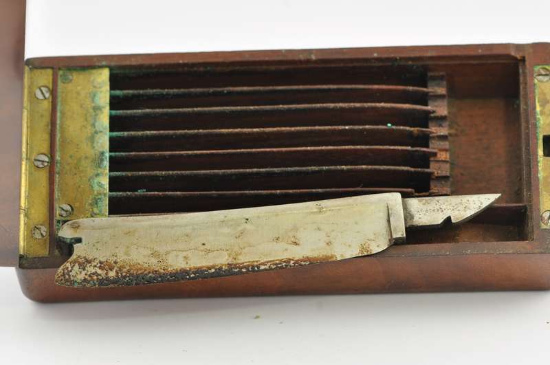

Un semainier, genre le truc que je n'aurais jamais imaginer tenir dans les mains, complet, les lames n'ont pas de dents. Bon le fil semble rouillé mais pas forcément dans le métal, on dirait que c'est juste sur le dessus. J'aviserai plus tard.

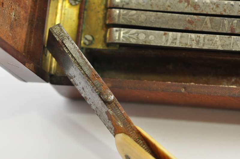

Voici le système, je n'ai pas essayer de l'utiliser je ne voudrais pas flinguer le ressort ou le système d'attache.
Je laisse tremper dans le pétrole ou le WD40 et puis après ? J'fais quoi les gars ? J'ai un trouille d'enfer de tout massacrer si un coup d'impatience me traversait =)
Et j'ai aussi les jetons pour les jours, je ne voudrais pas les effacer Neutral

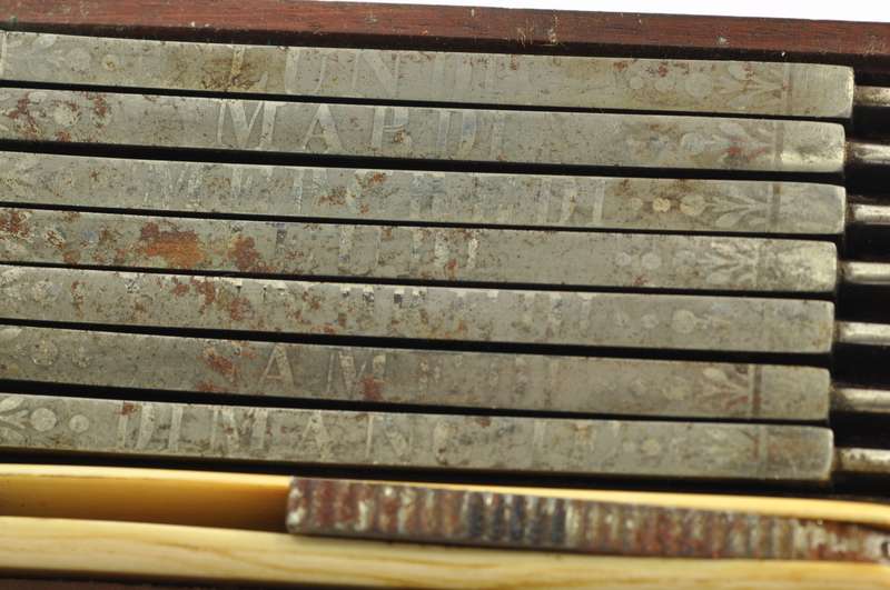

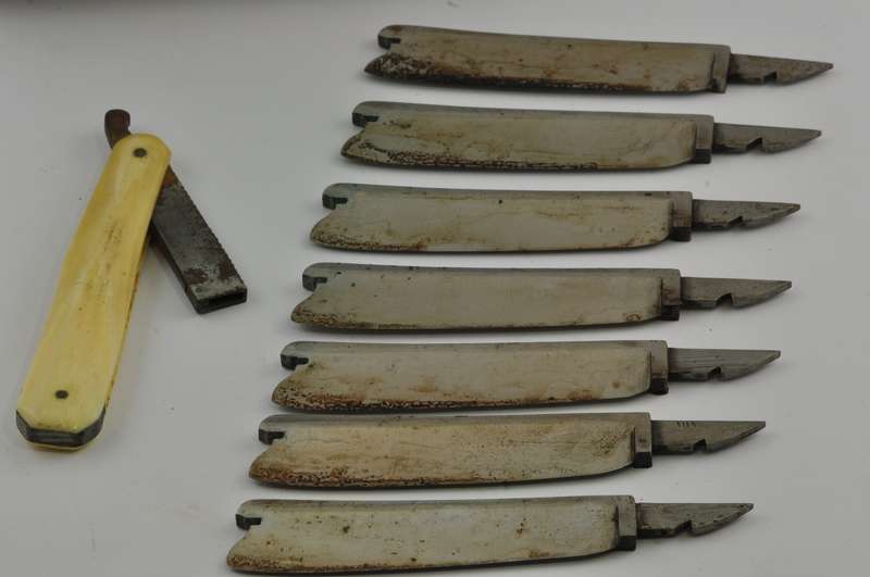

Les lames :
J'ai l'impression qu'il ne se rasait que le lundi =), c'est la seule lame qui a perdu en hauteur, et avec des traces de passage à la pierre.
Les émoutures au niveau du talon sont très franche avec encore des traces de meule et à ce niveau les lames sont toutes différente. Ca sent bon le fait main =)
La lame du lundi, la seule semblant avoir réellement servi.

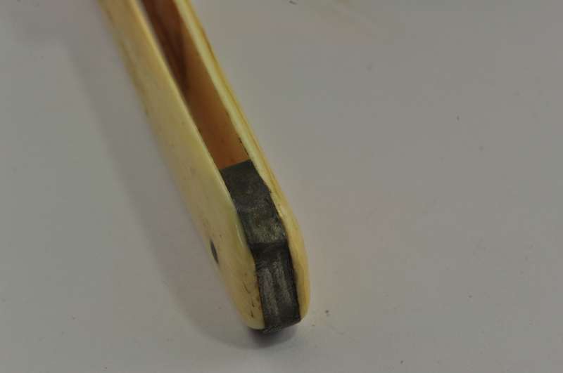

L'espaceur en plomb ou maillechort (?) pas vraiment ajusté :

Un semainier de 1820-30 avec manche en ivoire et boîte originale doit être fait restaurer d'un pro.
Ne pas tremper le manche:  l'ivoire absorbe les liquides et il s'abîme.
La serrure de ces étuis est fausse, ils s'ouvrent en tournant leggermante le couvercle.

Super l'info sur la fausse serrure ! Je ne trouvais pas le fonctionnement du mécanisme d'un pêne quelconque. Et merci pour la datation, je le pensais plus loin dans le XIXe.
Mon plus grand souci c'est surtout pour redonner de la souplesse au système de fermeture du changement de lame Neutral ... Si je le pète ça va être ambiance pourrie à la maison =))
Je pensais faire tremper très longtemps dans du pétrole comme pour les pièces des armes anciennes.

Le manche sera juste un peu poli je ne pensais pas le tremper dans l'eau oxygénée 120 volumes pour ne pas le "ramollir" trop ni augmenter sa porosité.
Le lettrage tout doux à la pierre d'argent.
Autre inconnue l'altération du fil par la rouille... En attendant je vais huiler tout ça et élaborer une stratégie...
l'ivoire absorbe le pétrole et la rouille et il se tache d'une manière indélébile.
Dans ces cas le dechassage c'est obligatoire.

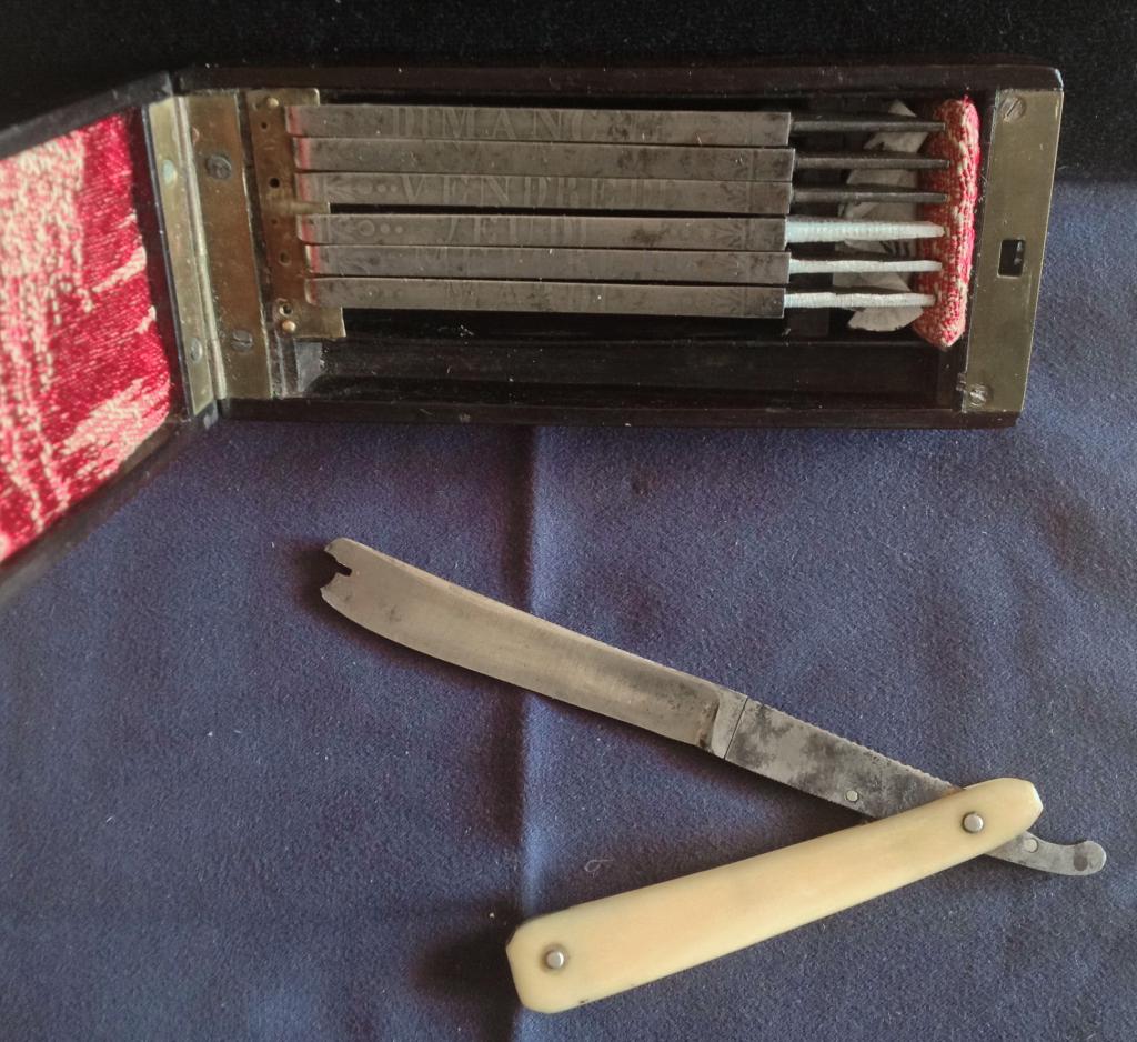

(J'ai un semainier identique dans ma collection en cours de restauration)

Je confirme, l'un des plus beau semainier à manche amovible qu'il m'ait été donné de voir, à faire restaurer par un très bon, les taches sur les lames sont de la vieille graisse !

Prends beaucoup de plaisir pour les "restaurer". Mes seuls conseils, pareil qu'Altus, gaffe a l'ivoire qui boit l'huile etc.. elle finira transluside. (mais j'ai l'impression qu'elle a déja bu un produit) sinon déchasse si c'est pas ta première fois que tu le fais sur de l'ivoire.
Pour le nettoyage des lames, j'en ferai pas trop, le dos, du WD40 avec coton sur plusieurs jours.. pareil pour le mécanisme.
Et le reste, il y a rien a faire a part un coup de pierre d'argile.

Je crois que si tu prends la photo de mon premier post et celle de altus c'est le mieux dans l'état actuel...
