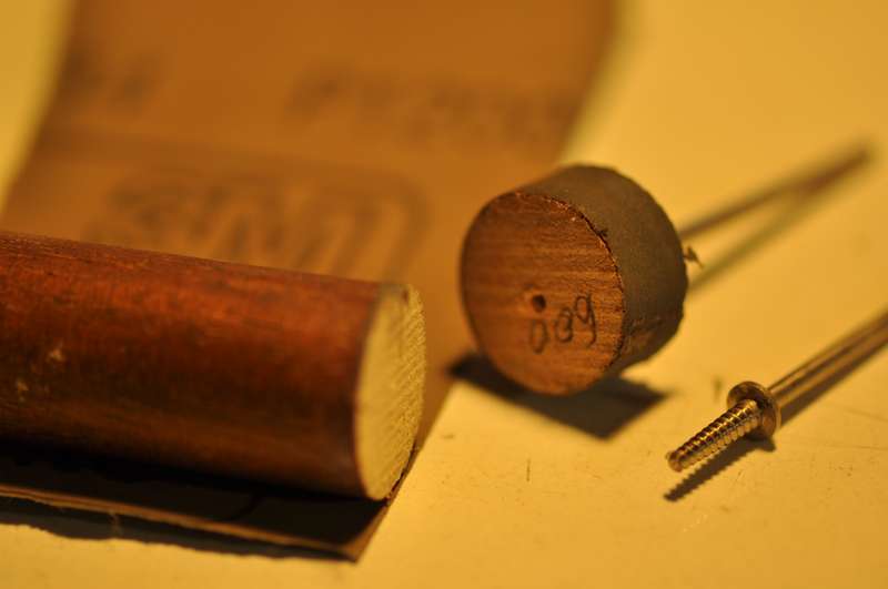

Alors j'ai tâché de me faciliter l'existence pour le polissage des lames, je ferais quelques photos plus tard, mais là je pose le principe :
J'ai pris
- une tringle à rideau en bois de 15mm ou 20mm je ne sais, c'était un piquet pour les framboises =)
- De la super glu (je pense que néoprène liquide ça peu être bien aussi, ou même de la colle à bois)
- Des feuilles d'abrasif à l'eau. 360 600 1000 1200 2000
Un filet de colle sur la tringle et positionnement de l'abrasif bien droit.
Laissez sécher.
Ensuite colle en ligne sur le reste de la tringle.
Roulez le papier autour en serrant bien. (Prévoir un peu d'acétone pour se décoller les doigts au cas où)
Laissez sécher, couper le trop plein de papier.
Découpe de la tringle encollée d'émeri en rondelles pour faire des meulettes avec une scie à métaux et un onglet.
Marquer le centre, faire un trou d'1mm à 1,5mm
Utiliser des tiges porte meulette avec embout en queue de cochon.
Après quelques petits essais sur des 5/8 évidés ça à l'air de bien fonctionner, il me faudra plus de recul.
En même temps si ça se trouve c'est carrément un truc connu... Je viens juste de découvrir =)

MessagePosté le: Lun 4 Aoû - 21:37 (2014)    Sujet du message: Fabrication de meulettes pour polissage dremel Répondre en citant
La voila =)
J'en ai fait qu'une ça me parait explicite.
Ca marche bien avec de la colle gel en tube d'écolier
Le bois avec l'eau prend un peu de souplesse c'est pas mal je trouve.
Bon ça récupère pas les cratères de rouille non plus et il faut bien percer au centre.
En espérant que ça sera utile...
